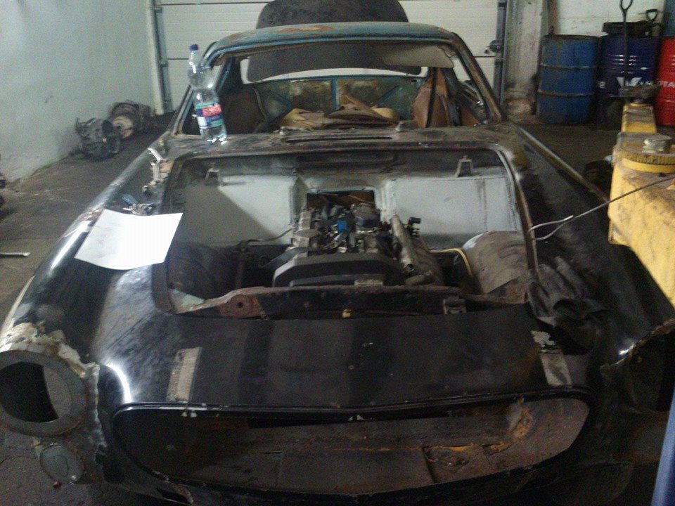

Mootor käes. b5204t.

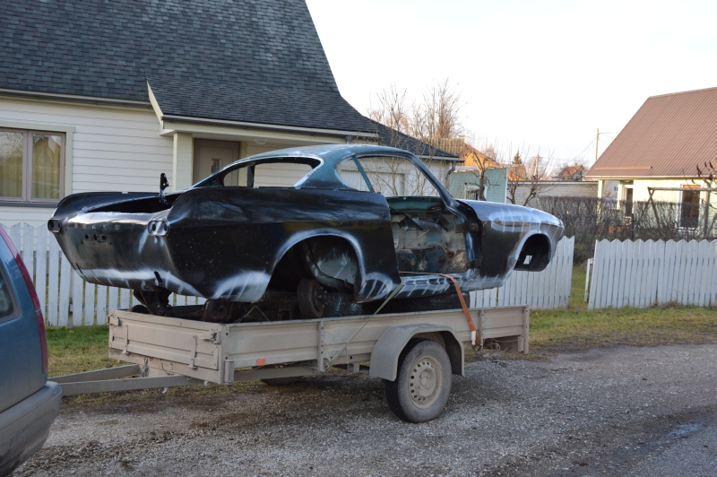

Et veel vana aasta korda läheks, sai viidud Volvo liivapritsi:
pritsitakse põhi, koopad, kapotialused, salong ja sillatükid. Suure tõenäosusega saab veel pärast plekitööd teha.
enne kui pritsi sai saadetud, proovisin ka mootorit vahele:
midagi peab juurde mõtlema, võibolla tuleb karterit veits lõikuda, et paremini sobituks.

Cranki uuest uksest olenemata sain ikkagi 1. jaanuaril auto liivapritsist kätte. Sillatükkide pritsimine viibis tehniliste viperuste tõttu, kuid tulevasel nädalavahetusel saab kogu pritsitud ala epokrunditud. Nagu oligi eeldada tuleb natukene veel plekitööd teha, kuid ei midagi üle mõistuse.

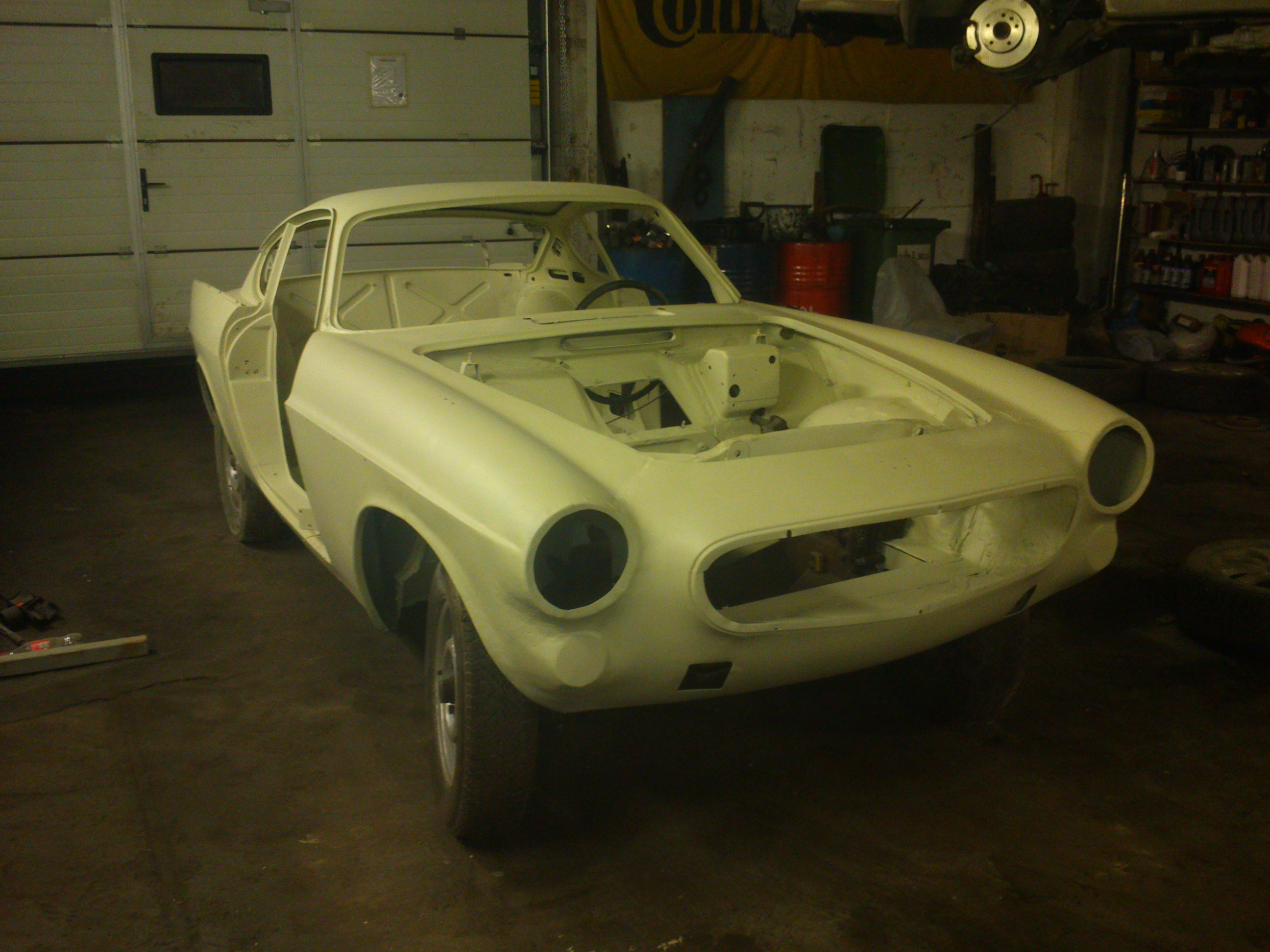

Talv läks nagu tsiuvipsti ja tehtud polegi eriti midagi...
Kuna kevad pressib peale, üritan natukene ikka tegeleda Volvoga.
Värvimise eel näevad liivapritsitud detailid suhteliselt tumedad välja- see on eelkõige tingitud ühest kummalisest susser kruntsprayst, mis oli umbe kallis ja pidi olema hea roostetõrjena. Punased alad on ajutine krunt, mille lihvisin maha enne epokruntimist. Tagantjärgi tarkusena saan öelda et oleks pidanud ka terve salongi laskma liivapritsida.
Pilt nr 1. mõlemad esimesed (eriti kundepoolne) nurgad tulid suuremas osas mul endal plekitahvlist lihtsalt välja peksta ja lõigata. Olen tulemusega isegi rahul. Tagantjärgi muidugi kui kõik tehtud, ilmusid ka spetsialistid kes olevat kuskil näinud kaasaegseid tööriistu, millega seda teha oleks saanud.
Pilt nr 2. tähelepanelikum vaataja näeb et käimari ümber olev kereplekk on natukene laiemaks aetud originaalist (täpsemalt 2 cm kummaltki poolt) ning et roolisüsteemi on ka võimalik kasutada vasakpoolsest uksest sisenedes.
Pilt 3. tervet tagumikku kattis paks krohvikiht, võib vabalt juhtuda et ma pean samapalju seda sinna tagasi ka panema...
Pilt 4. Ja peale pikka lihvimise protseduuri: Epokrunditud. Täpsemalt mingi standox kraam. Ausaltöelda jubekallis. Juhipoolsel tiival lasin korralikult jooksma ka, ikka päris korralikult. Aga eks ma siis vannun kui lihvima hakkan.
Pilt 5. Vot selle vaate pärast ma seda autot ehitangi..fkin awsome! (Pilt 4 pärast ka!)
Nüüd algab järgmine samm... pahteldamine.
Et maailm tasakaalust välja ei läheks, proovin seda siis ise teha (Maalerdajad küsivad pahteldamise eest rohkem raha kui mina progreajude paigaldamise eest (kalkuleerimisel aluseks võetud ajakulu)). Teoreetilsielt peaks olema võimalik seda tööd teha ka minu kätega- kui välja ei tule, siis lihtsalt teen uuesti... või räägin kõigile et see vasja kes tegi saadeti komandeeringule kohe peale töö tegemist.

55592369
55592369
