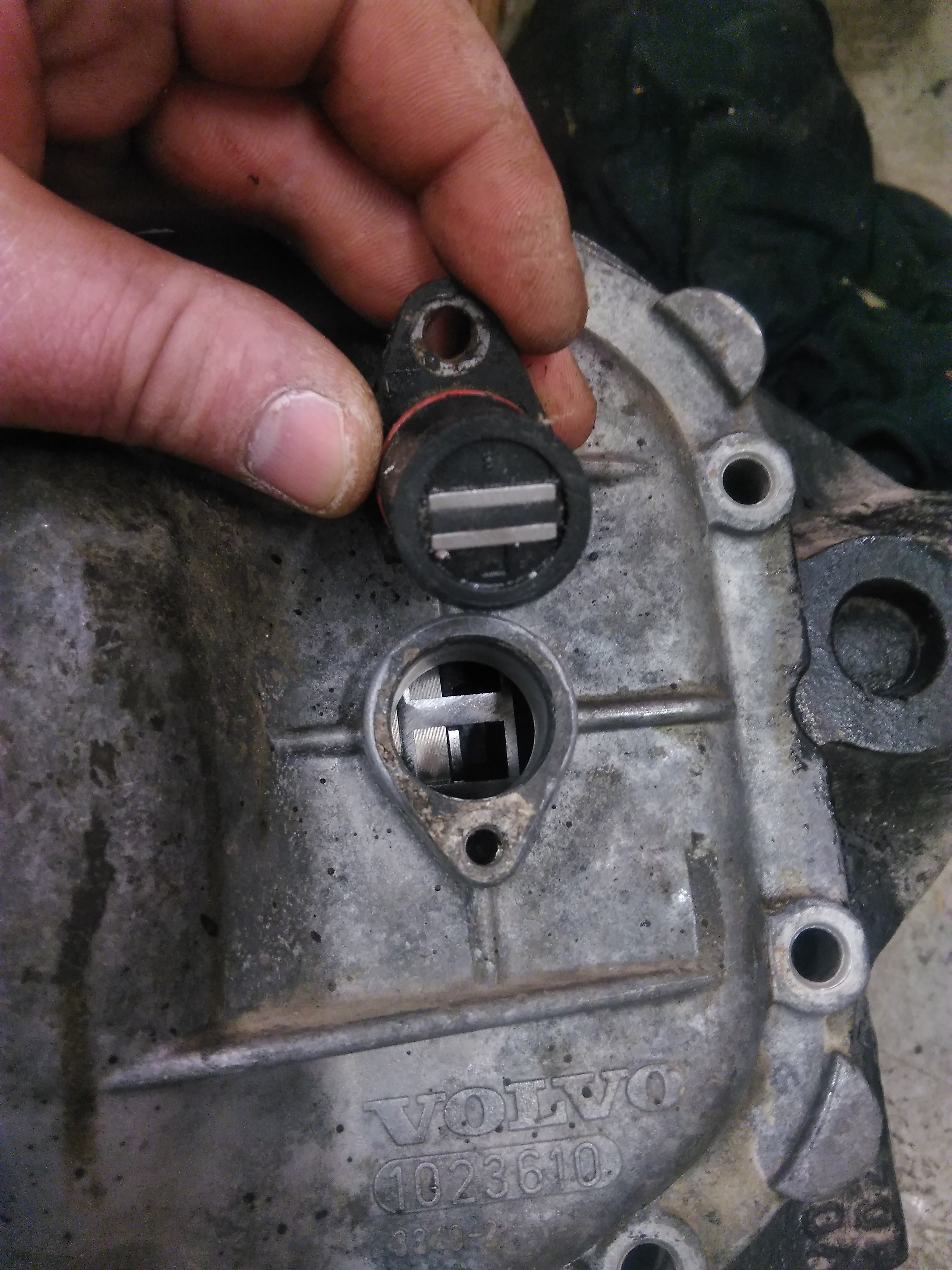

* spidokas ei tööta ja tagadiffer mähib mono (kasutasin suht vana 200 tagasilda ja vanematel 200-stel polnud tagadiffris võru anduri jaoks, samuti ootas ahju otsas torson differ oma aega)

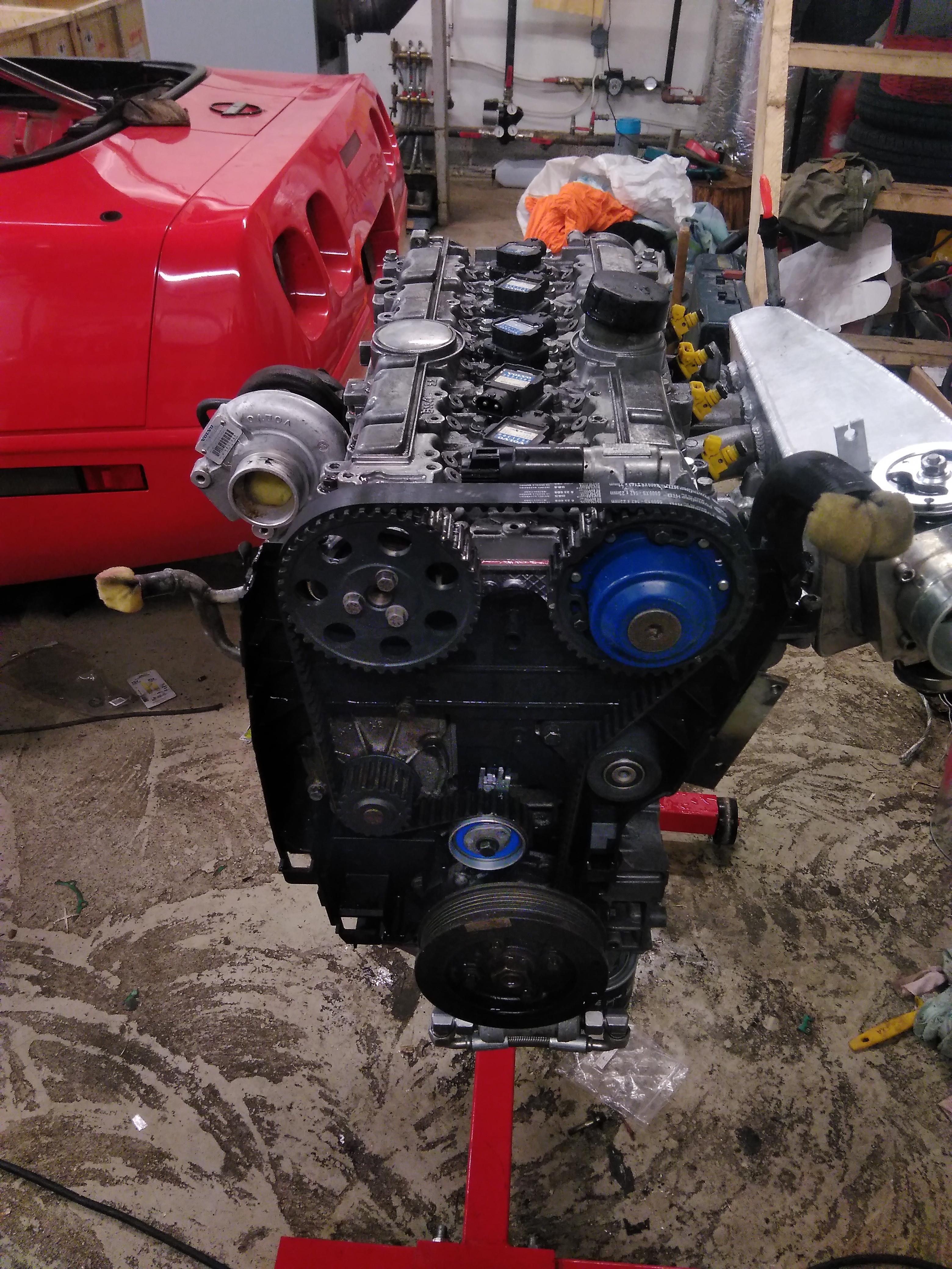

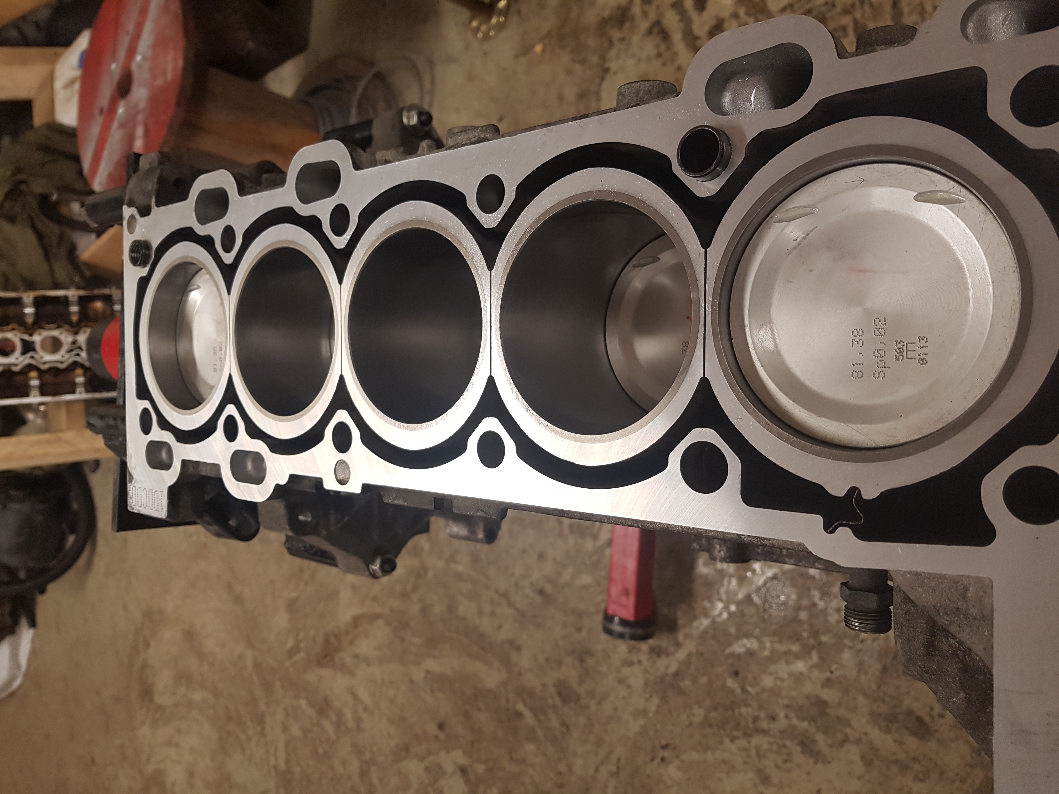

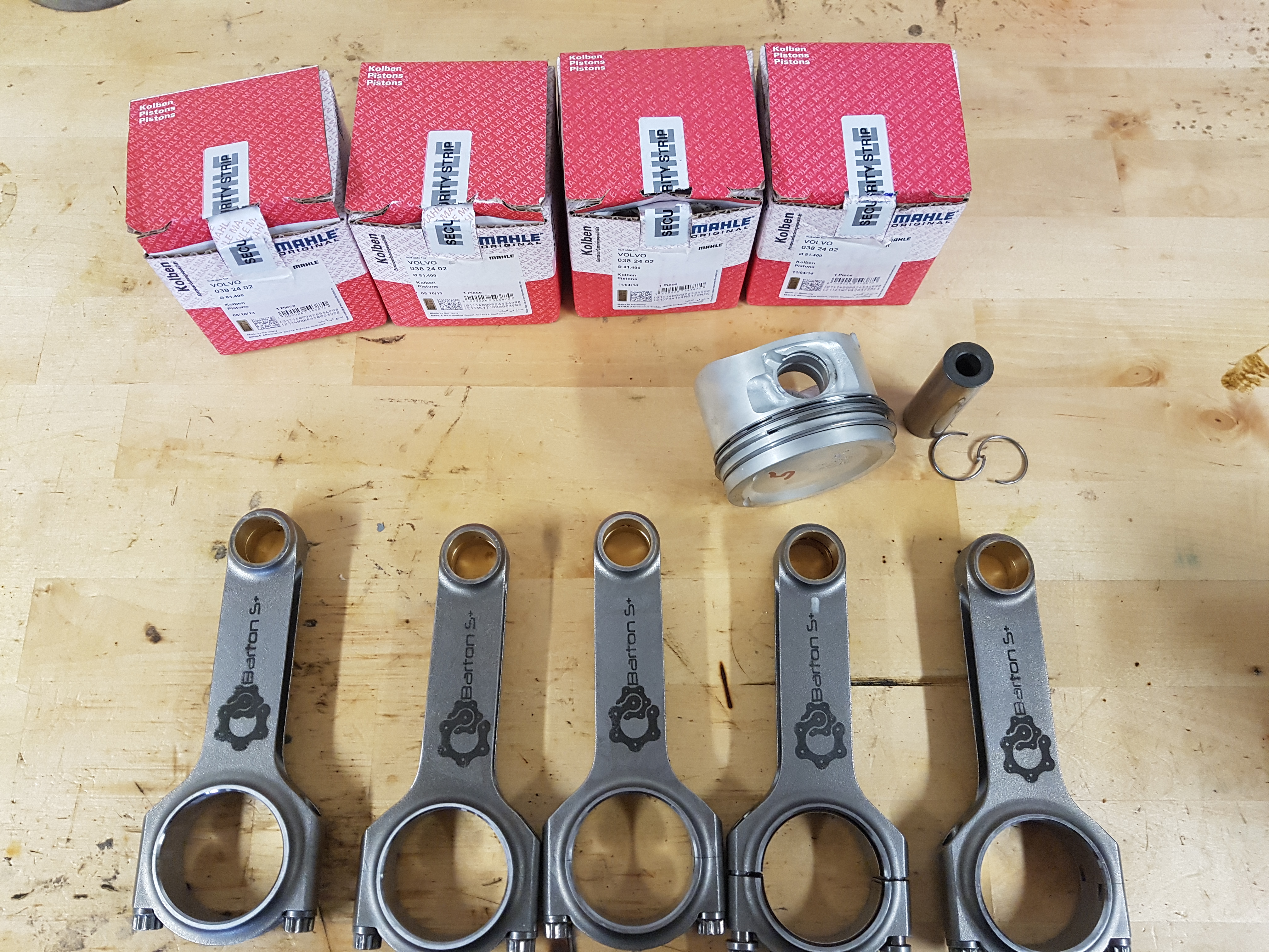

peale mootori lahti tegemist selgus et see plokk millega ringi vurasin oli täiesti tuksis- hülsi kulumine oli lausa katastroofiline. Hankisin ka järgmise ploki (2002a S60 B5204T5), millel olid samuti hülsil kulumisjäljed nii üleval kui ka all servas :( ehk minu poolt järgmise manöövrina sai hangitud remont mõõduga mahle originaalkolvid ning need ka sisse puuritud(Tänud herr Puhmasele).
Samuti läheb peale hooldatud kaas :)

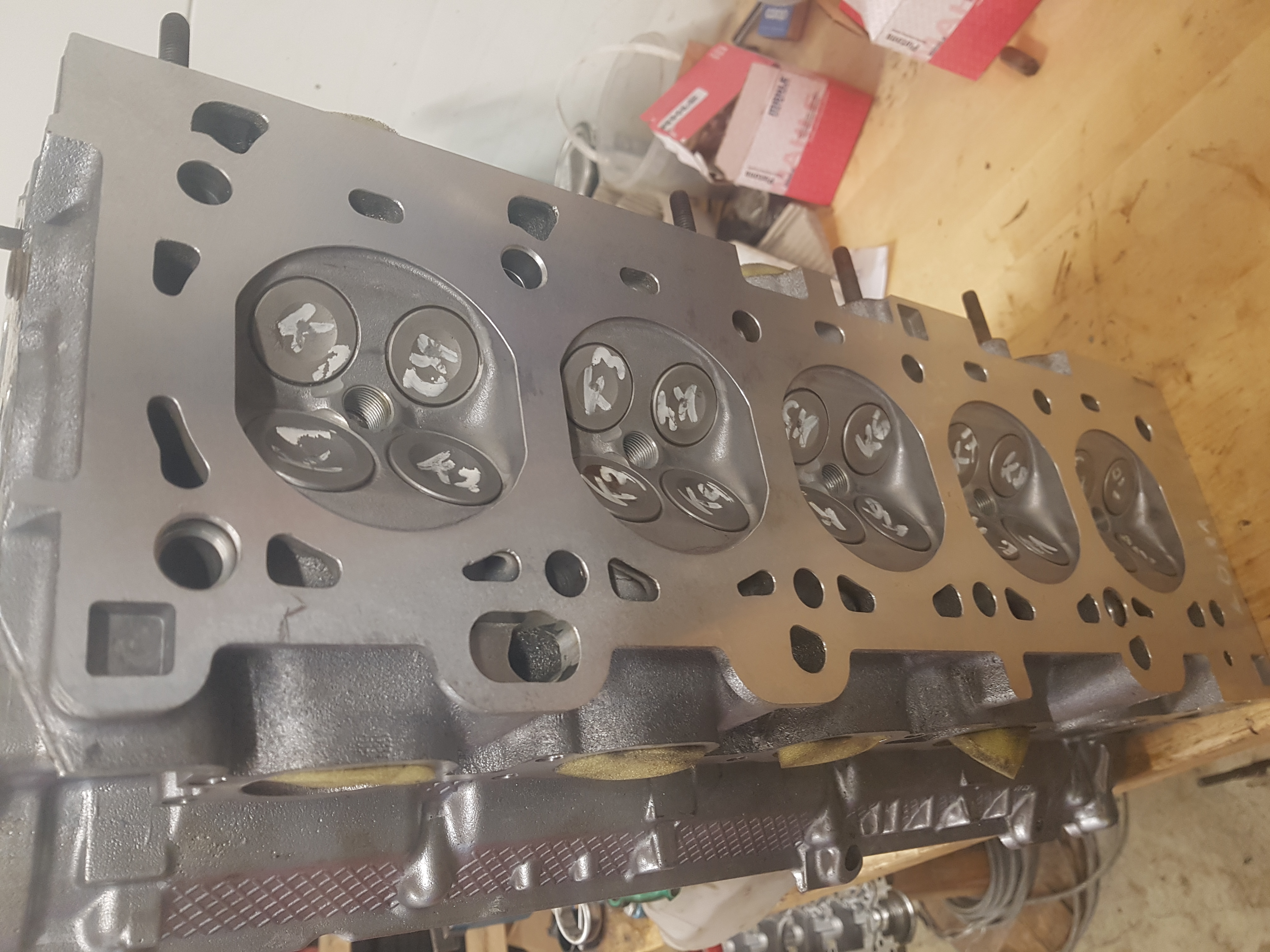

Kaas on siis 2,4L vabalthingava pealt pärit, millel ka sisselaske VVT olemas (aitab boosti tulekut kõvasti varasemaks tuua)
Kaant ja mootorit koos läbi mängides pidin originaalmärkidest sisselaske veitsa hilisemaks panema kuna max advance olekus oli klapi ja kolvi vahel clearance olematu, sihtisin nüüd sinna minimaalselt 1,5mm peale- ehk sisselase läks vabas olekus olles ca 10 kraadi hilisemaks, loodan et see ei mõjuta käivitamist halvasti (muul ajal saan eniveis ajuga nukka juhtida sinna kuhu tahan)
Esialgu läheb mootor kokku 13G vilega, näis kas enne kevade äkitset saabumist jõuab ka midagi asisemat vahele tõsta aga juba see vile on tore sõita :D

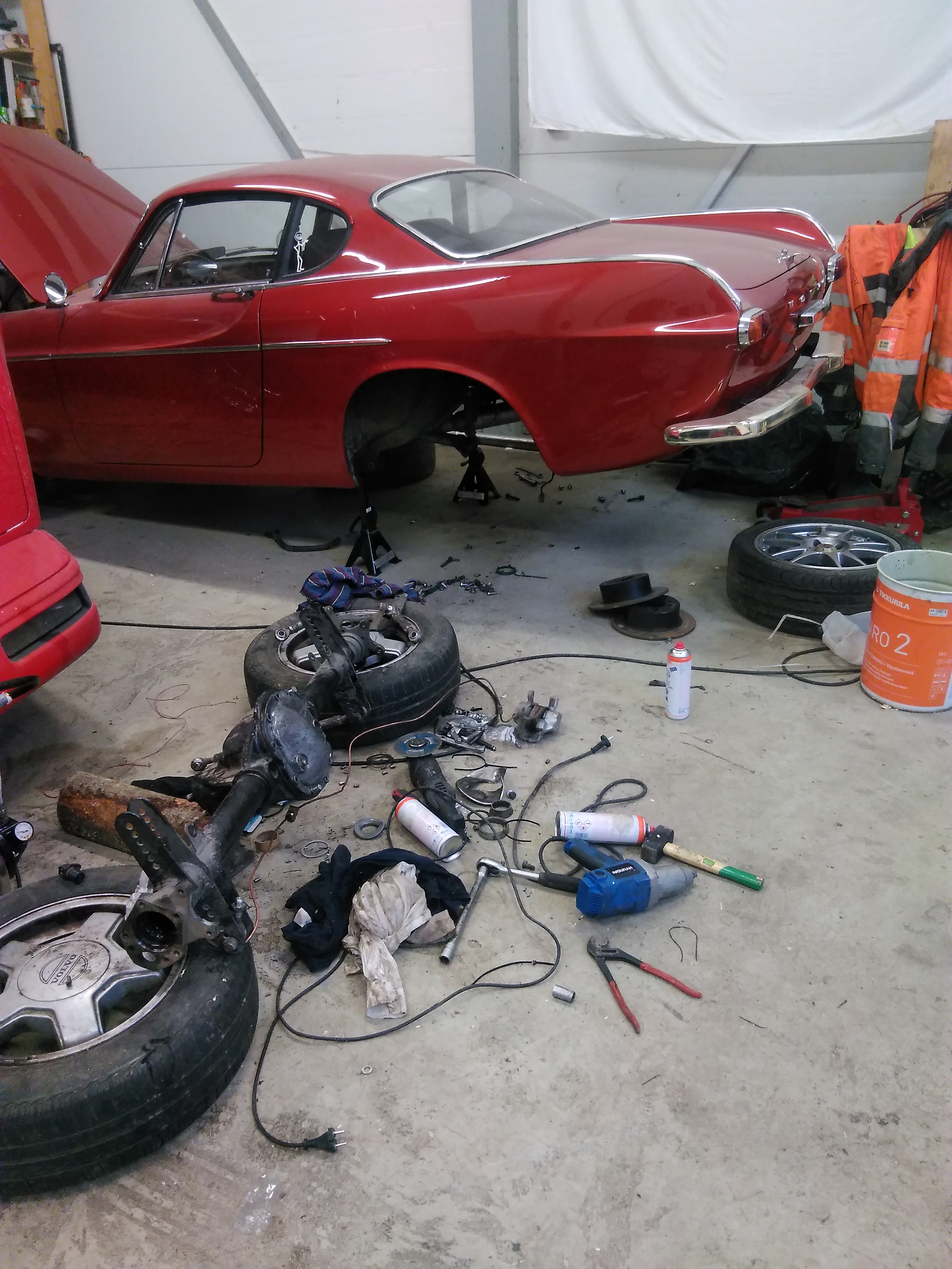

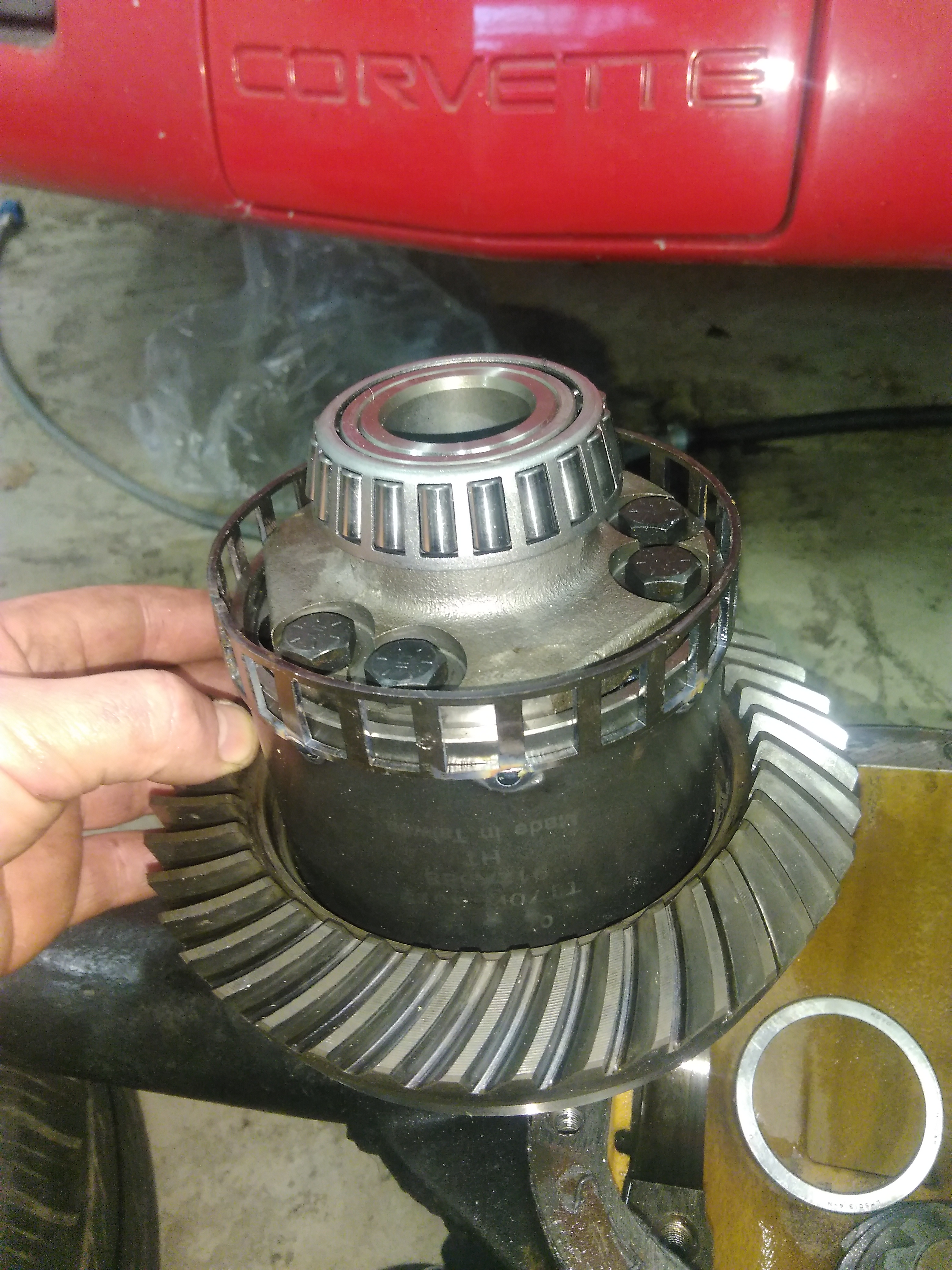

Täiendavalt alustasin tegevusi tagasilla uuendustega, torson differ ja selle külge ühendatud kiirusvõru:
segadus töökojas:

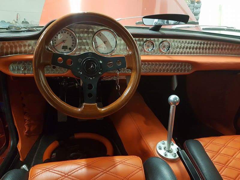

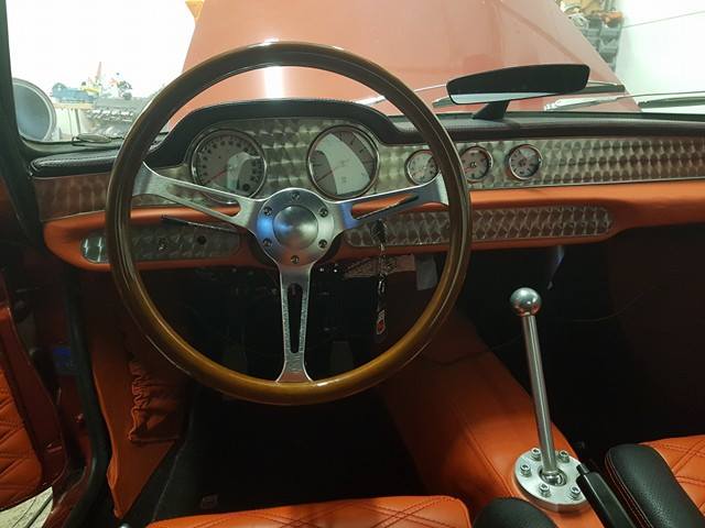

ma ise ei jäänud rahule salongis rooliga, see tundus nagu natukene võõrkeha, samuti ei tule nagu pähe ühtegi mõtet et kuidas võiks rooli ringi teha nii et ta sobiks sinna paremini... proovisin ka erinevaid puuroole:
arvatavasti see viimane tundub kõige kodusem.

Teine rool parem jah, läheb auto stiiliga kokku hästi. Samas, kui väiksel parankal keskmine osa oleks armatuuris oleva plekiga sarnane siis ei oleks seegi väga võõrkeha.

Kust need Barton S+ kepsud pärinevad?
7̶4̶0̶ ̶B̶2̶3̶0̶E̶ ̶'̶8̶4̶ › 9̶4̶0̶ ̶B̶2̶3̶0̶F̶T̶ ̶'̶9̶2̶ › 9̶6̶0̶ ̶B̶6̶3̶0̶4̶G̶S̶ ̶'̶9̶5̶ › 9̶6̶0̶ ̶B̶6̶3̶0̶4̶G̶S̶ ̶'̶9̶6̶ › V70R AWD MT BSR '04 + 960 B6304FS '95 + Suzuki RF600R
kaak
Jupp traati ja väljamaa näpitsad
Postitusi: 987
Liitunud: 23 Jaan 2007, 16:39
Re: P1800S 1969 - kaak
PostitusPostitas kaak » 14 Mär 2017, 09:25
wckd kirjutas:Kust need Barton S+ kepsud pärinevad?
Ebay teema, ausaltöelda päritolu nendele ma ei tea (kas tõesti bartoni tehase kraam või koopia)
selle bulgaaria mehe käest saadud kepsud, visuaalselt väga ok ja mõõdus kenasti:
http://www.ebay.com/usr/vladimladi?_trk ... 7675.l2559
