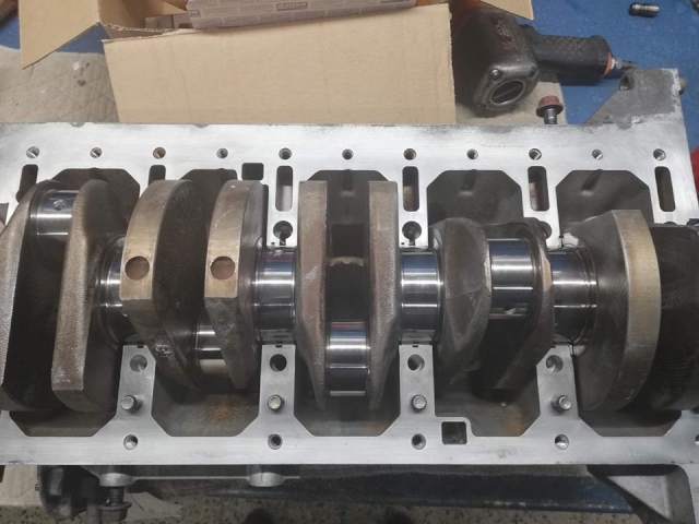

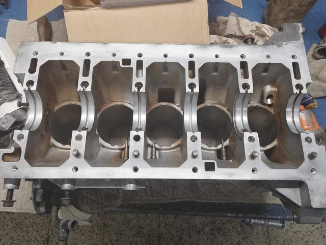

Kas plokk läheb ikka kolvi järgi mõõtu või lihtsalt tõstad ringi asju?
Poleerin läigestan vahatan

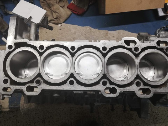

Re: C70 99a ME7
Minu õnneks pääseb kolbide ja kepsude ringi tõstmisega. Asjad on originaali mõõtudega. Plokk sai vaid kergelt hooniga üle käidud.
Kui kunagi muud mootorit teha, siis tasuks kindlasti võtta remontmõõdus kolvid. Rikkis plokke leiab igalt poolt ja puurimine ei maksa suurt midagi. Kahjuks sel ajal, kui kolvid ostsin, ei tulnud selle peale.

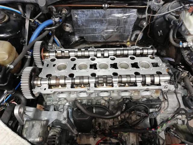

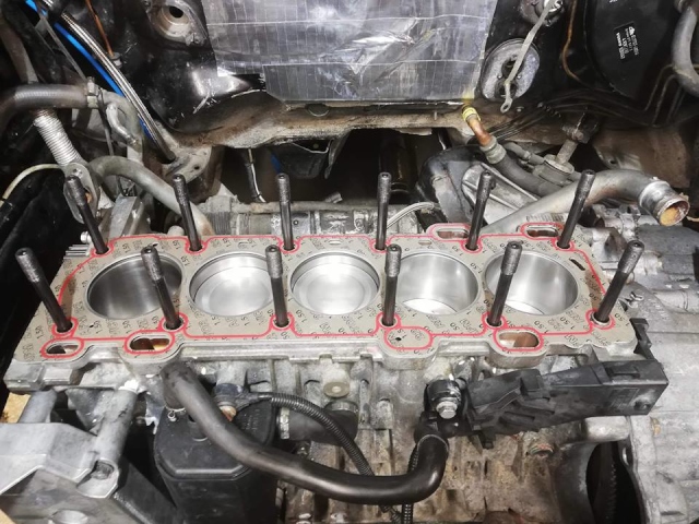

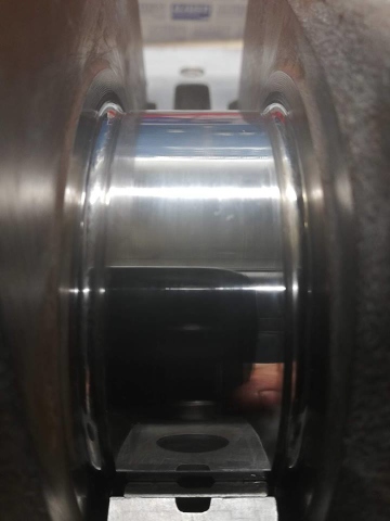

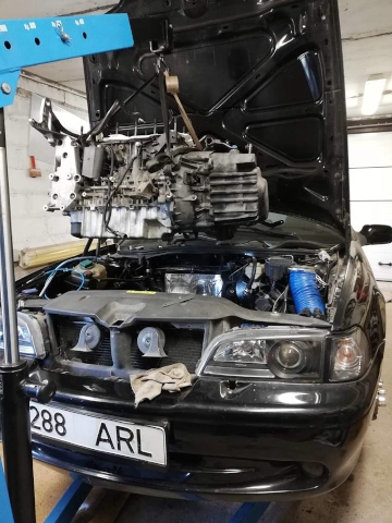

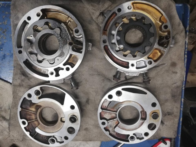

Autol mootor ka mõnda aega peal, kuid pilte jõuan alles nüüd lisada.

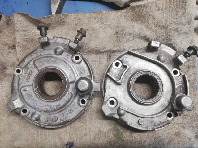

Midagi mõõta pole õlipumpade juures jõudnud, kuid panen üles kuni 1999 õlipumba ja 1999 edasi (suuremate avadega) pumba erinevused piltide näol:
..ja külge läks 1999 edasi..

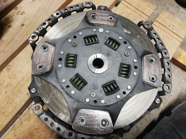

Paar pilti sidurist:

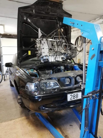

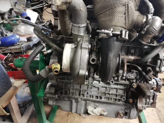

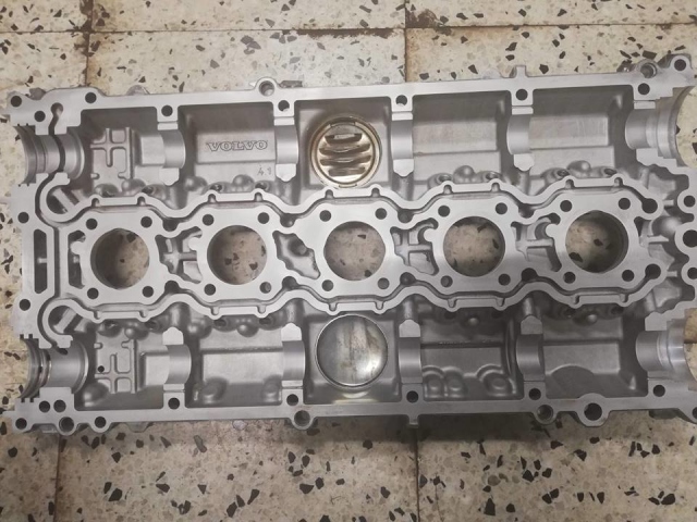

Ja nüüd lihtsalt töö käigust mõned:

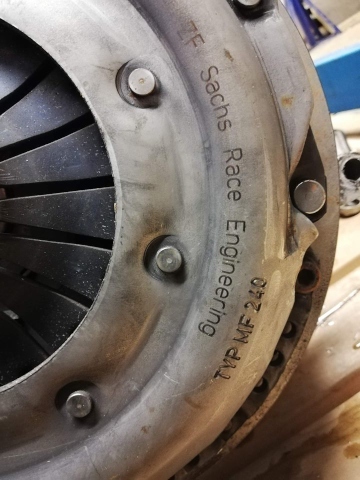

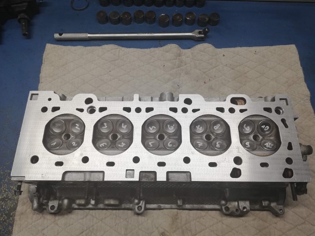

Sai mõõdetud seadistuse ja kindluse mõttes üle TDC ning timing gear külge pandud. + veel suurema kindluse mõttes palutud Joeli (Moose) seadeid võrdluseks, et midagi täitsa puusse poleks mul pandud.

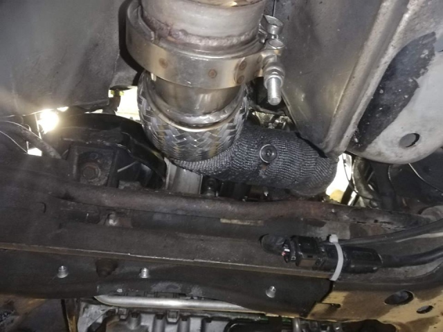

Probleemseteks kohtadeks oli ECU mootoriruumis, mis sai viidud tuppa:

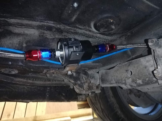

ning endiselt aktiivne tugevalt probleemne koht on üle kuumenev kütus tänu ebanormaalselt suurele/võimsale kütusepumbale. Olukorrasunnil paigaldasin kütusejahuti, kuid kindlasti on vaja saada kütusepump lahjemalt tööle. Ilma jahutita kannatab sõita max 15 km ning siis peab pausi tegema
...või põhja tallama, et tarbimine oleks suurem ja pump saaks jahtuda

Miks just see siduriketas? Ma ise kasutan kombot Sachs 077 korv + Volvo 850 ühemassiline + 850R ketas ja peab u 570nm ilusti kinni ka 4.-5. käik miilil.
See kombo on ka täiesti tänavasõbralik.
Sa kasutad vaid 1 välist pumpa? Või paagis ka midagi?
Mis see kütusetemp siis teeb?
Ja kuidas masin käitub, kui liialt kuumaks läheb? Pole ise kaalunud selle jahutamist veel.
Aga mul on 1 paagisisene 255 + 2 välist 255, vbl pole tarvidust ka.

Siduriketas sai kindluse mõttes lihtsalt tellitud tookord see, muidu oli olemas 850r ketas koos pidurimeistri kattega. Minu differ ja sidur ei ole eriti üldse tänavasõbralik. Otse on ainult hea sõita ja kurvides veovõllidele mõeldes gaasi anda ei taha..pmst differ lukustab täiesti ära kui vajutada kuid vaba hooga pole hullu.
Paagis on ikka etteande pump ka olemas mis täidab pagasis olevat 2liitrist paaki. Lähen vist 044 pumbale üle.
Praegune, mis liiga kuumaks läheb hakkab tugevalt häält tegema kütuse kuumenedes ja ühel hetkel lööb segu lahjaks ning auto sureb välja. Samas kui kütus jahtub siis on jälle norm.
