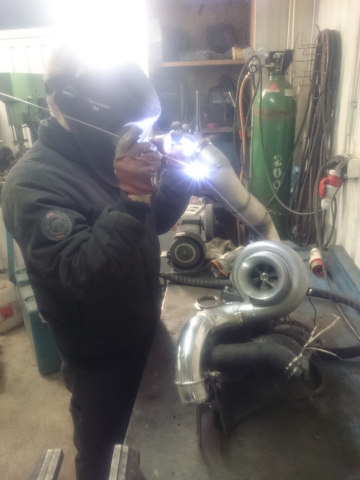

ega midagi erilist toimuud pole. Paar pilti viskan ikka. Hetkel ootan 3" roostevabast põlvi ja wg jaoks 60mm põlve ning siis saab väljalaske valmis ehitada ja mootori kokku panna.

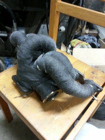

Loll küsimus, mis sul seal ümber on ja miks see hea on?
Re: C70 99a ME7
PostitusPostitas Leho » 26 Veebr 2015, 07:22
Vanasti oleks ma seda asbest teibiks nimetanud, praegu on tal kindlasti mingi "fäänsy" nimi.
See peaks vähendama kollest tulevat kuumust.

See on jah teip, mis käib kolle ümber, et kapotialune liiga kuumaks ei läheks. Kuumus läheb seetõttu rohkem summuti poole ja sealt välja. See konkreetselt on siisklaaskiu põhjal. Muidu soovitatakse rohkem keraamilist teipi.

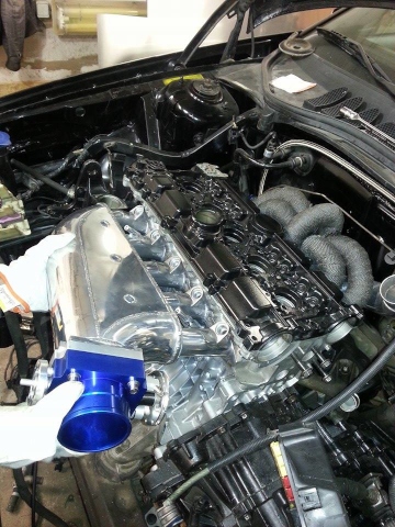

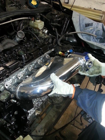

wacokou: sisselaskekollektor on 50/50 vastuseks su küsimusele.
Natuke pildimaterjali ka vahelduseks ning kui ülevaatuse (ja seadistamise) saaks tehtud,siis võib seda autot peagi sõitmas näha:

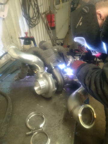

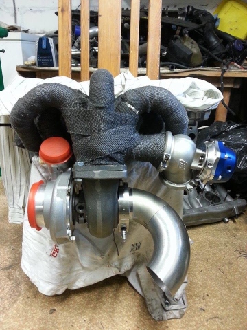

Kuna juba uuesti ehitamiseks läks sai tehtud turbo muudatus Garretti GTX3071R peale. Sellega ehk linnas mugavam liikuda :) Väljalaske kolle tuli muidugi sobivaks muuta.
