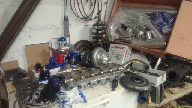

PostitusPostitas joss1357 » 24 Dets 2014, 17:59
vahepeal sai natuke asju paigutatud. Nagu näha, siis mõtted muutusid. Kütusesüsteem läheb kapoti alla. Aku läheb tagastange juurde põhja alla. Teen eraldi kasti selle jaoks.

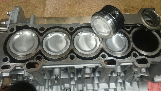

PostitusPostitas Tanel » 13 Jaan 2015, 09:39
Kas sa kepsud enne kinni väänamist ka üle mõõtsid, et ei oleks ellipsis?
Kas sa kasutad kaane kinnitõmbamiseks ARP tikkpolte või kasutad originaal polte?

PostitusPostitas joss1357 » 13 Jaan 2015, 19:57
Ei ole mõõtnud. Need nii uued asjad, et vaevalt neil midagi viga. Tehasepraaki muidugi välistada ei saa. Kaan läheb ARP tikkudega kinni, kuid need jõuavad alles nädala lõpus kohale.

PostitusPostitas DanielS » 13 Jaan 2015, 20:28
Mulle esitati ka sellinne küsimus (Nagu Tanel mainis) . Läks samamoodi kokku ,nagu sul . Sõitnud juba üle 12k km ja kõik korras ,seega küsimus - kas juhtub tihti pahandusi ?

Re: C70 99a ME7
PostitusPostitas Tanel » 14 Jaan 2015, 10:55
joss1357 kirjutas:Ei ole mõõtnud. Need nii uued asjad, et vaevalt neil midagi viga. Tehasepraaki muidugi välistada ei saa. Kaan läheb ARP tikkudega kinni, kuid need jõuavad alles nädala lõpus kohale.
Küsimus tuli sellest et on olnud juhuseid kus peale poltide õige jõuga kinni tõmbamist tõmbab augu mõne sajandiku võrra ovaalseks ja hakkab kohe saaledele ja sealt edasi vändale.
Kiiruga kokkuladumine võib hiljem valusalt rahakotile lüüa lihtsalt. Eks sa ise tea paremini ja kas rahakott kannatab järgmist mootori remonti.
Mis jõuga kepsu poldid kinni tõmbasid ja kas kasutasid ka määret?

PostitusPostitas joss1357 » 15 Jaan 2015, 00:37
tõmbasin kinni ettenähtud jõuga, mis ARP tabelis kirjas oli... vist oli 45 ft, kuid võin eksida.
Määrdeks kasutasin tavalist mootori õli. Eelmine kord oli spetsiaalne asi ka olemas, kuid see kuskil kadunud või kellegi teise käes.
