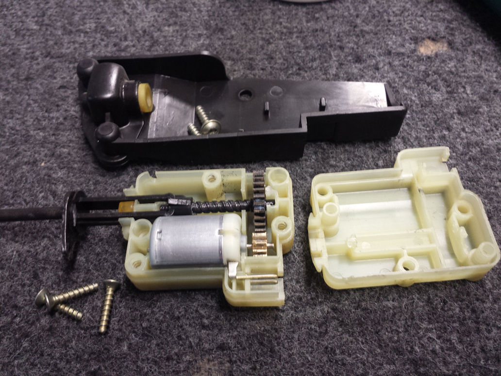

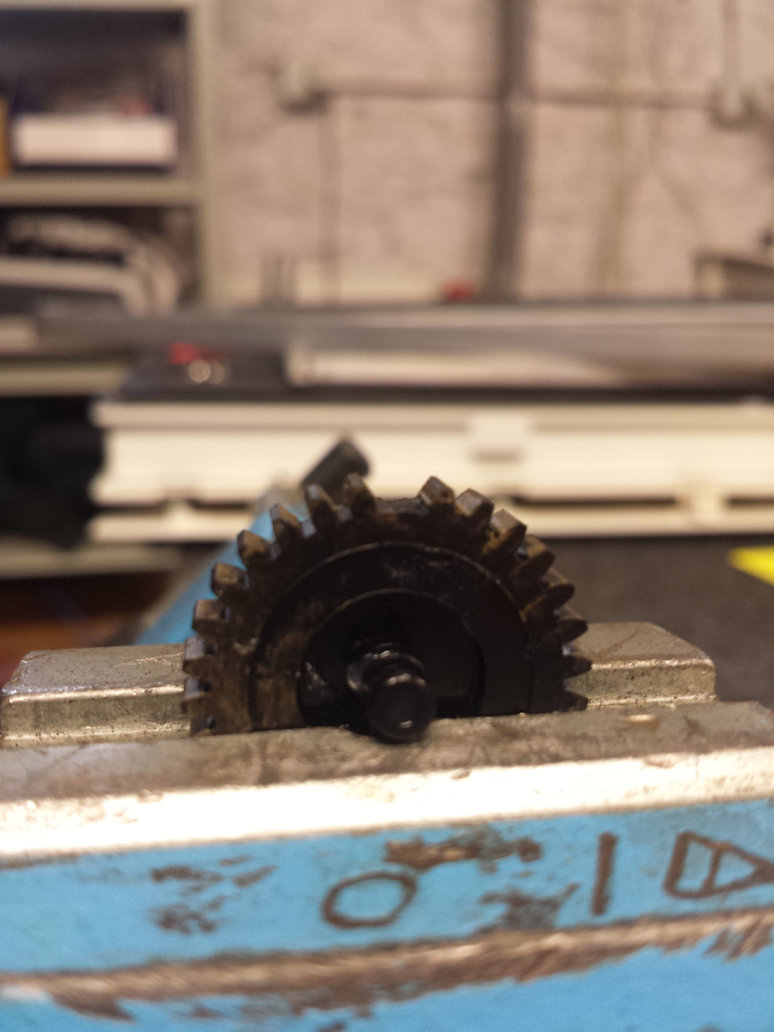

Täna oli vaja tankima minna aga kütuseluuk ei tulnud lukust lahti. Hiljem sai polster maha ning ka käsitsi ei jõudnud lukku selleks mõeldud hoovast kokku vajutada. Kruvikaga kaasa aidates ei muutunud ka midagi. Sai siis üpris tugevalt nurgaga näpitsatega väänatud, et mingu siis katkigi vähemalt :), aga hakkas hoopis liikuma ja siis liikus ka juba oma voolu pistiku otsas. Lukk sai laual lahti võetud igaks juhuks:
Süüdi oli siis 1 murdunud hammas, mille pärast ka nii tugevalt kinni oli:
Raviks sai uus hammas, nagu tagaakna pühkija mootoril:
