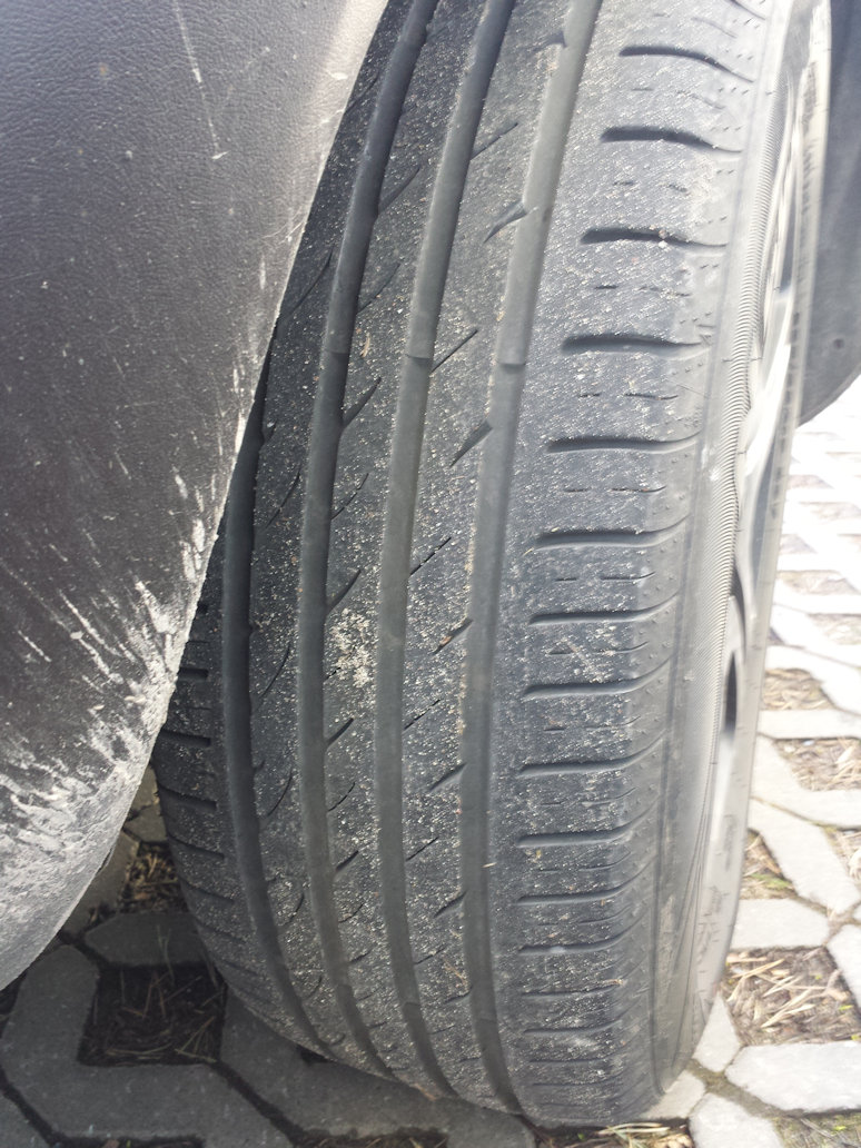

Sügisel alla saanud uutest 17" Cassiopeiatest olid 2 veidi kannatajad olnud. Tasakaal saadi paika ning sõidus pole need terve talve tunda andnud ja mõtlesin tegemisse viia koos suverehvidega. Eelmine kolmapäev saigi veljed korda, 1 oli tsentrist väljas ning teisel kergem mõlk sees pool. Tegemises käisid Sirgest OÜ-s (Saue ja Keila vahel) ning hinnaks koos rehvivahetusega 85€ (linnas pakkus üks teine koht ligi 150€). Sirgesti kasuks ei aidanud mitte hind otsustada, vaid jutuke kodulehel :) Tööga üli rahul ja julgen soovitada vabalt. Tasakaalustuseks kulus vähe raskuseid võrreldes varasemaga, välimised kleebitavad raskused on kõik velje kodara taga, mingit vibra ei esinenud sõites ning ka esimest korda on rehvirõhud sellised, nagu nad kütuseluugi seest loetavad on :D
Koos uute velgedega said ka PRC-st tellitud veidi ilusamad veljekapslid külge:
Talveks ostetud uued odavama otsa lamellid oli positiivselt üllatavad mu jaoks, siis sai ka suverehvidega sama teed mindud. Umbes tunnine kodutöö arvutis viis mind nendeni:
http://www.tyrereviews.co.uk/Tyre/Nexen/N-Blue-HD-Plus.htm Näitajad lihtsalt nii põhjas ja raske oleks ise neid mitte proovida :mrgreen: Mõõduks jälle 235/55 R17 ning jooksu hind oli 310€. Varasemalt sõidetud 215/65 R16 vahe viimasel kahel korral valituks saanud mõõduga on minimaalne. Korras sillaga ei kisu midagi, rool koha peal sama kerge. Kütusekulu on ehk poole liitri võrra suurem (ei ole viitsinud põhjalikku uurimust teha) ning lahtise aknaga on selline teistmoodi rehvisahin järgi, nagu suurematel maasturitel. Pidamine on tunduvalt parem laiema rehviga (mitte lörtsis ja lahtises jamas) ning ka offroad lihtsam, ehk siis mina näen ainult plusse :lol:
Kui auto aga suverehvidega kätte sain täpselt enne viimast lund, oli pettumus suur rehvi jäikuse ning märgatava müra tõusuga. Veidi aega olin pettunud ja ei pannud muud tähele, järgmine päev taipasin välis temperatuuri vaadata ja see näitas +1 - mida sellise ilmaga ikka suverehvilt oodata, muutuvad ju täitsa plastikuks :mrgreen: Mõni päev hiljem oli juba üle 5 kraadi sooja ning päike paistis asfaldile, siis tuli alles rehvi mugavus ja pehmus välja. Nüüd nädal aega sõitnud nendega juba ja täitsa rahul.

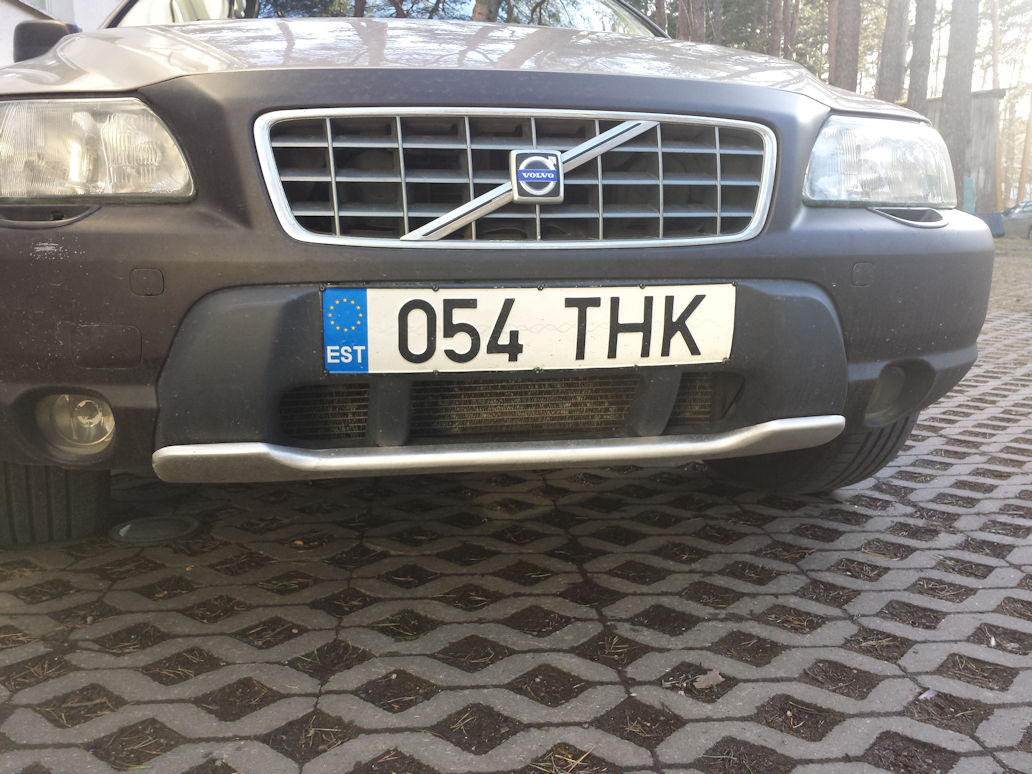

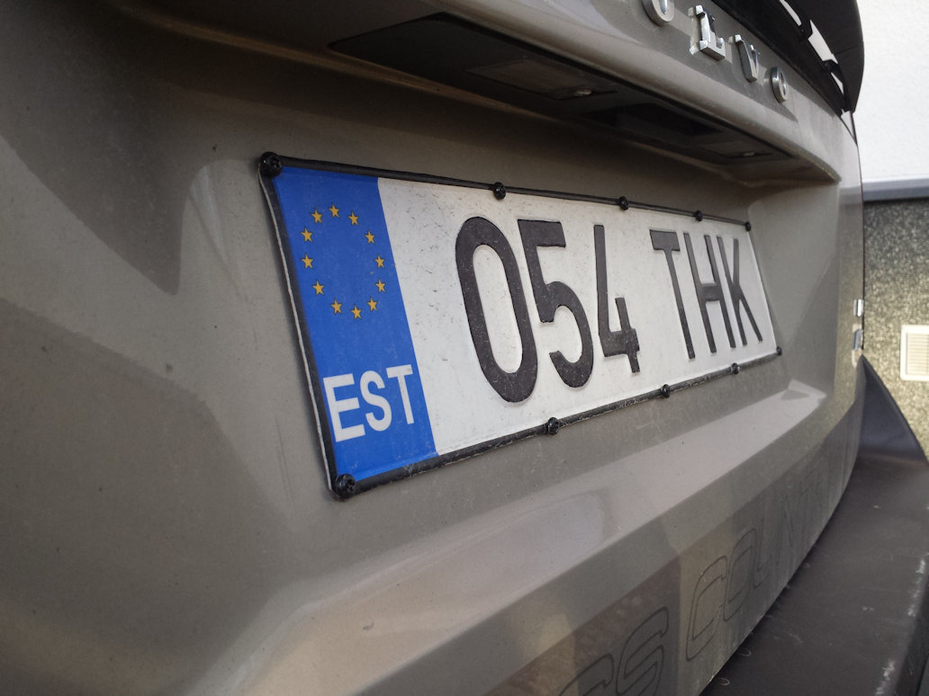

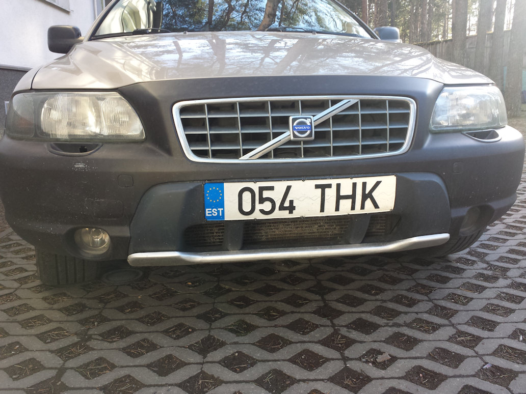

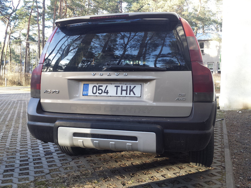

Numbrialustest tahtsin ammu juba lahti saada, kuid kleepida ka ei tahtnud numbreid (sõbra jutu järgi peab neis autodes jalast ära võtma jne autopede värk :mrgreen: ). Sai siis otsustatud need kruvidega kinnitada, nagu metsamasinatel ikka:
Numbriplaadil sai valge äär ka plekikääriga ära lõigatud täitsa lambist :D
Kruvid on roostevabast, mis oma roostevaba välimusega väga ei sobinud. Sai poldipead karestatud ja värvitud mustaks ning ka toonlakk peale. Esimene survepesu elati edukalt üle.
Esinumbrite pildil näha ka hiljuti kingituseks saadud selle ajastu XC70-nete originaal alumiiniumist stangelisa või kaitse.

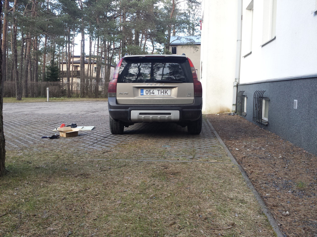

Samadel piltidel näha ka puuduvad esitule kojamehed, mis läksid viimast lisa paigaldades kollektiivipuhkusele, kuna üks väsis neist ära :)

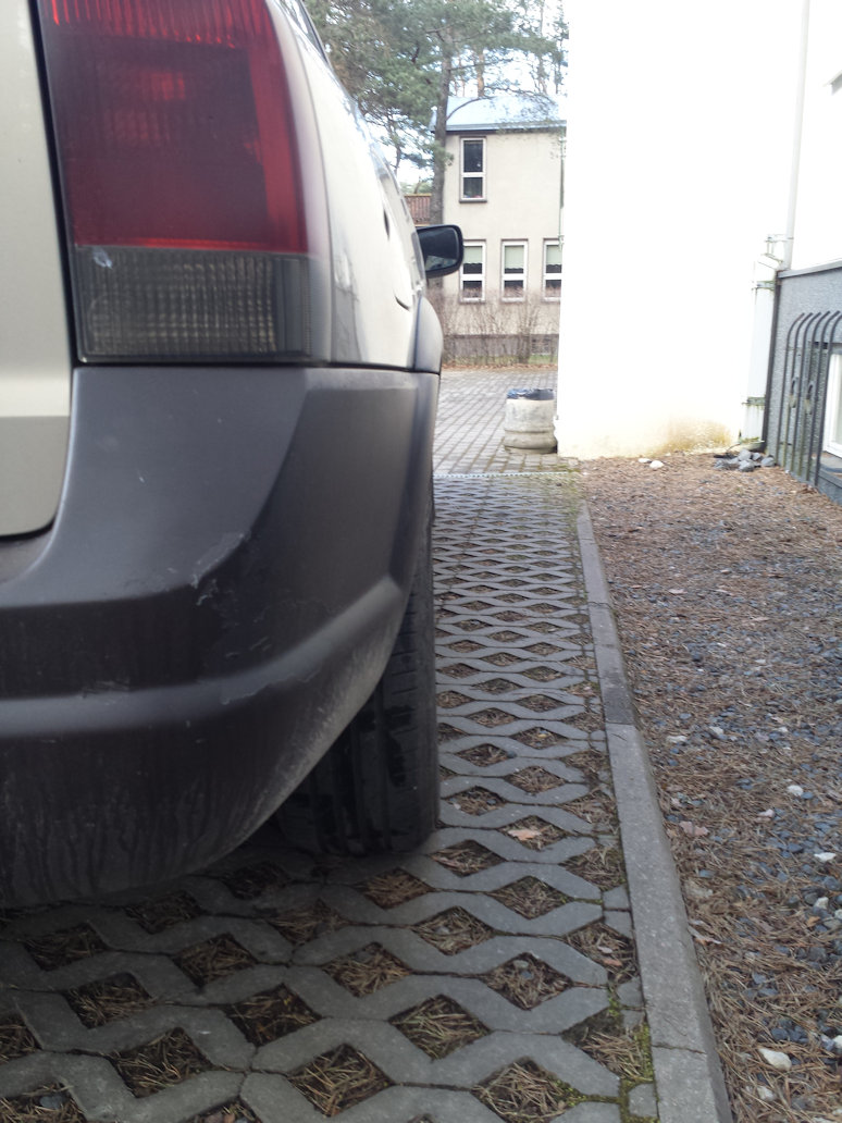

Täna sai tagaratastele ka 15mm flants vahele. Kunagi mõõtsin ise esi- ja tagarataste kaugust üksteisest või siis nö rööbist :) Sain vaheks lausa 5cm, ehk siis esimesed on teine teisest 5cm kaugemal tagumistest. Netist mõõte vaadates, on see veel lausa 6cm. Esiratas istub ilusti koopas, kuid tagumised on veidi kahvatud ja koopa varjus. 15mm flants peaks siis arvutuse järgi poole võrra vähendama vahe, kuid silmaga vaadates on ikka täitsa teine tera. Enne:
Pärast:
Kuigi üritasin pildid teha koppalaiendi esi- ja tagaosa joondades, siis moblapiltidest muidugi silmaga nähtavat välja ei loe ning "enne" pildil on ka esiratas jäänud väljakeeratud asendisse segama.
Järgmisel pildil on üks pool flantsiga ja teine ilma :) Jälle ei anna pilt kõike edasi, kuid vihjeks võin öelda, et tööriistad on tegemist ootava ratta juures:
Vajalik oli vahetada ka kõik poldid (ka esiratastel) 17mm rattavõtmega keeratavate vastu. Kasko nõuab ka turvapolte ning said ka need uued pikemad, milledest 2 esirataste jaoks lühemaks lõikasin.
Pole kunagi flantse kasutanud, kuid loogika ütleb, et need peaksid tihedalt istuma nii veljes kui ka laagrirummu otsas. Laagrirummule neid asetades, avastasin kerge loksu ehk siis flantsi siseava on veidi suurem (üle ei mõõtnud). Velje sees istus välimine rant üpris tihedalt. Käisin ka erinevaid kiiruseid proovimas erinevatel teedel ja pead vastu B-piilarit hoides püsikaga sõites on küll väike uus võõras vibra. Kas peaksin flantse kuidagi teisiti paigaldama või on see pigem asi, millega nende müüjat tülitada? :)

Sellise numbri modifitseerimise eest saad sa veel korduvülevaatuse ja dublikaat numbrid osta.
See must triip on seal kindlal eesmärgil mitte disaini element.
Samal põhjusel keelati ära ka need veokameeste nimesildid mis nägid välja nagu reg numbrid.

Must triip on ju alles? :) Musta triibu ümber oli veel valge serv umbes 2mm ja see kadus kuhugi ära. Viimane aga on alati numbrialuse serva taga ja ei tohiks küll kellegi huviorbiit olla :)
Re: Maani XC70 D5 atm 2003
PostitusPostitas Leho » 22 Apr 2017, 13:23
Ma sõnastasin natuke valesti. Need mõlemad triibud on olulised ja teades meie millimeetreid taga ajavaid bürokraate ja muid asjapulki siis iga isegi väike modifitseerimine neile ei meeldi ....
Alles hiljuti tõestasin isegi, et mu LED küljesuunad on täitsa legaalsed ja vajalike "E" tähistega.

Olen suht kindel, et paljud isegi tea selle musta triibu ümber olevast valgest randist midagi, kuna see numbrialuse serva taga. Muud otstarvet ei tohiks see küll omada :) Aga noh, kui kästakse numbrid ära vahetada, siis teen seda rõõmuga, kuna mõlemal kulumisjälgi palju. Tagumine number sai laual uue musta kirja markeriga ning esimene ka mõned parandused.
Ka ei oleks tohtinud ilmselt tagatulesid musta toonlakiga üle teha (rääkimata esimestest suunatulede peeglitest :mrgreen: ) aga kui teha seda mõistlikult, ei häiri see kedagi ;) Vähemalt 2 ülevaatust legaalselt juba nendega läbitud. Ka kiirusepiirangut ei jälgi täpselt, vaid sõidan lubatud eksimuse ülemises piiris :lol:
Hetkel aga murettekitavamaks flantsid, mis ei istunud väga täpselt rummurandi ümber. Laagrid koos rummuga ei ole ka just väga vanad ja originaal veljed istusid väga tihedalt nende ümber. Tuleb ilmselt maha võtta uuesti ning supleriga põhjust taga ajada :)

Flantside sobivuse kohalt kirjutasin müüjale, katsuti kõik komplektid üle ning kõigil kerge loks sisemisel randil. Minu jaoks lasi kuskil pingis sisemise randi järgmisel komplektil õigeks teha ning käisin vahetasin ringi. Nüüd istuvad täpselt laagrirummu ümber ja see tekkinud uus vibra kadus ära ;) Kui ise neid mõõtsin uuesti supleriga, oli sisemine rant 65,25mm ehk siis 0,15mm suurem. Loks ei olnud just suur, kuid pisemgi lõtk rattaid alla sättides annab mingil määral tunda.
Panen tihti pisiasju tähele sõites ning plussiks (peale välimuse) on see, et 15mm flantsiga istub auto paremini teel. Mingil määral ka loogiline, kuna suur osa teedest meil rööpas ning flantsiga on tagarataste vaheline kaugus väiksem ja sõidab rohkem esiratastega samas kaldes vms. Loogiliselt peaks paksus lumes või liivas ka teekond abi järgi kaugenema, kuna tagaratas sõidab varasemast rohkem esirataste tehtud jälgedes :lol: Teine tähelepanemine on see, et keeramise ajal on auto varasemast veidi võõram. Mõnes kohas tundub, nagu oleks raskem keerata jne.
