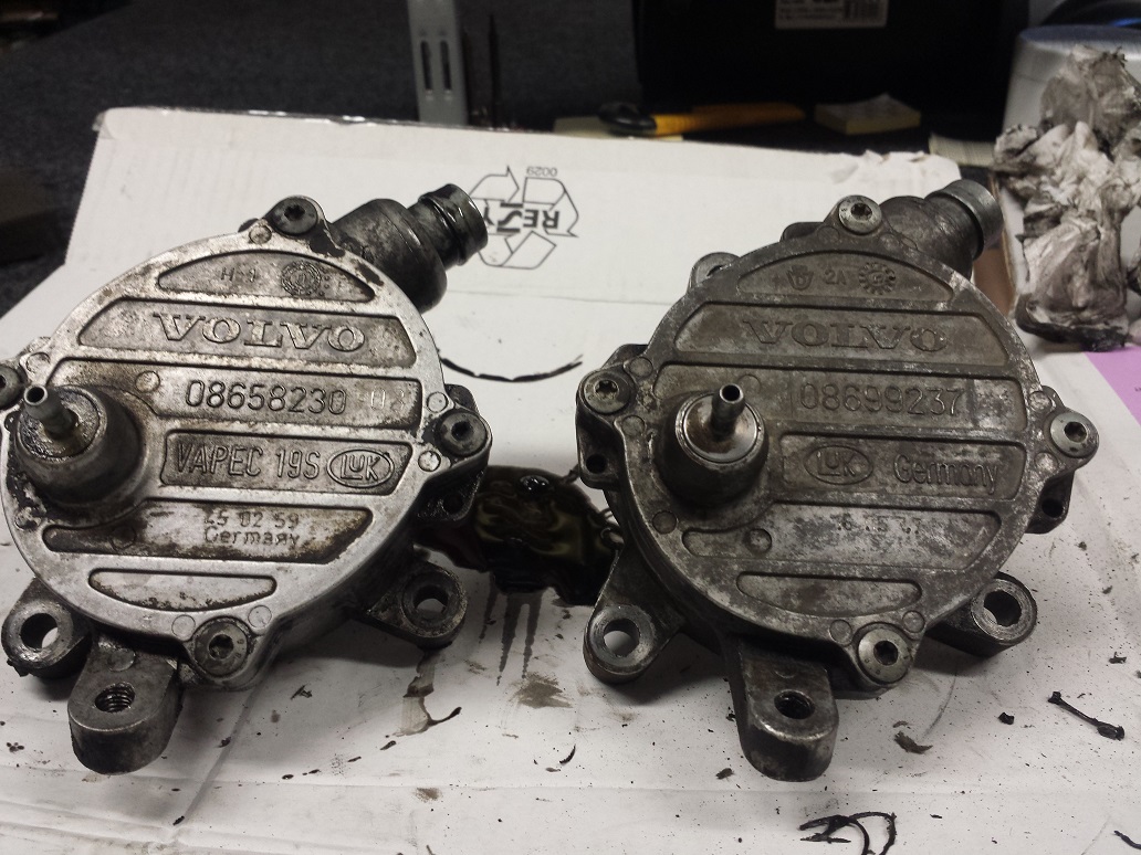

Vaakumpump sai täna vahetatud. Enne oli siis tühikäigul 0,3 bari, nüüd on 0,9 bari. Mu enda vaakumkell on ilma vedelikuta ning kui täna enne tegema hakkamist testisin pumpa, siis osuti hüppas 0,1 ja 0,5 vahemikus, uus pump on stabiilselt 0,9 peal. Ja nagu arvata võis, siis see pump oligi süüdlane uimases kohalt minekus, nüüd tõmbab lausa uskumatult :mrgreen: Gaasi vajutades on minek ikka üpris kohene, õrna turbo läägi on ikka tunda, kuid nüüd asi selline sekundi murdosa. Vaakumpumpa minev kummist põlveke oli ka praoga ja sai umbes 1 cm lühemaks tehtud ning nipukaga kohale fikseeritud. Tühikäigul ei ole ka enam mootori vibratsiooni ning kliimapumba rakendumist selliselt tunda salongi. Vasakul siis vana pump ja kõrval uus:
Pumpadel Volvo varuosa kood erinev natuke ja loogika järgi peaks siis külge läinud pump olema uuem. Sellise korpusega pumpasid paigaldati kuni 2009 või 2010 mootoritele.

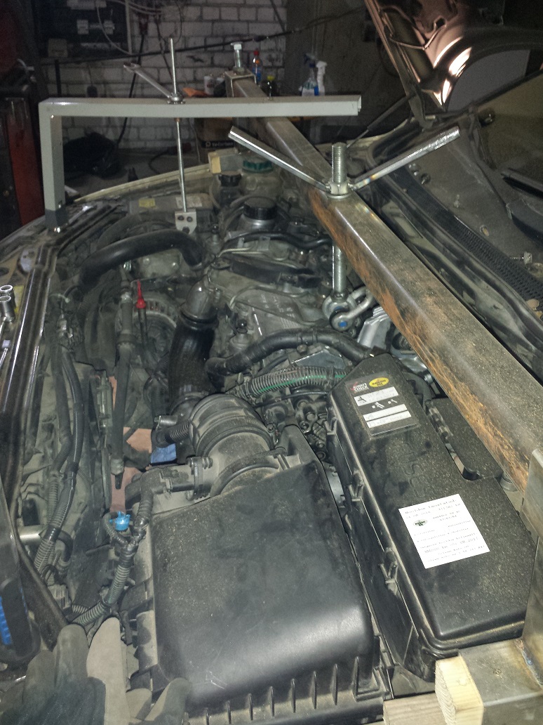

Ülemise mootoripadja aretusega ei viitsinud ikka mässata ja läks uus Lemfö mõni päev hiljem asemele. Kahjuks ei saanud oodatud tulemust.

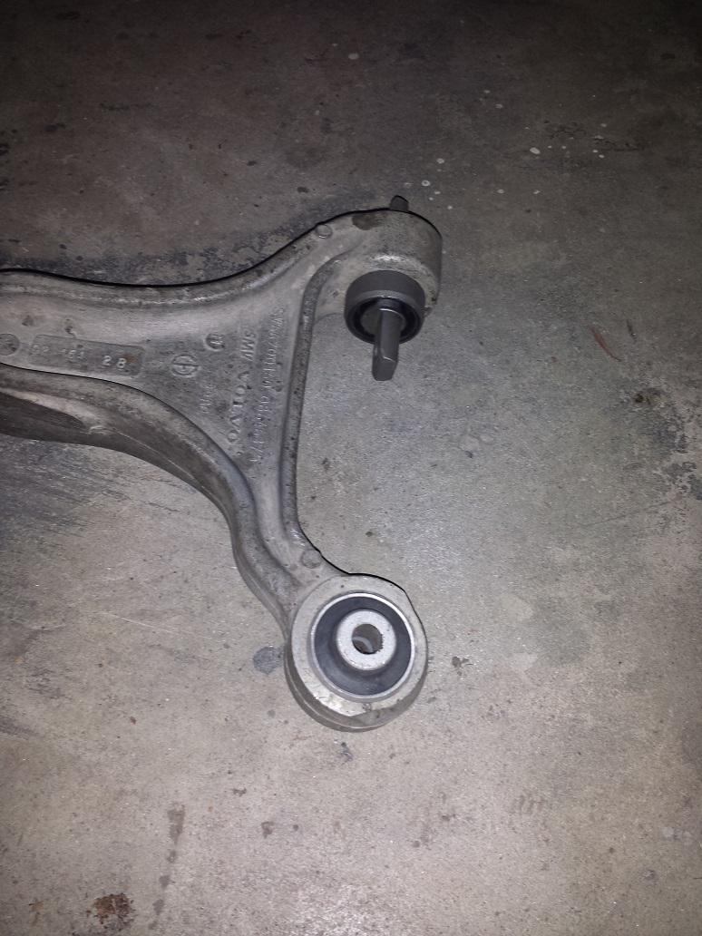

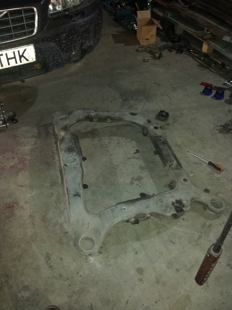

Laupäeval sai siis lõpuks ettevõetud esisilla pukside vahetus. Vahetusse läksid õõtsade ja alusraami puksid ning võib öelda, et esisillas nüüd kogu puksimajandus vahetatud :) Õõtsade tagumised puksid originaalid Skandixist (XC70-nele kahjuks Lemfö omasid pole olemas), esimesed puksid Meyle HD ning alusraami omad Febi. Loomulikult tahtsin selle jaoks ära võtta alusraami tervenisti nii, et sinna külge jäid õõtsad ning stabika varras. Paar pilti mingist hetkest, kui meenus asja salvestada :)
Uued puksid õõtsal küljes:
Ja hängiv mootor:
Kuigi sild veel reguleerimata ja rool veidi viltu, oli peale 5 min sõitu juba aru saada, et läks kõik asja ette. Millalgi mõtlesin ka nendele alusraami pukside plastikust täidetele, aga nii targem kui ka Skandix leht ütleb, et ei soovitata diislile.
Alusraami pukse annab VIDA mu masinale 3 erinevat: 2 esimest on samad ja tagumised erinevad mõlemad ning neist vasak poolne veel ovaalse avaga. Skandix ja FCP lehel kirjas, et viimane muudeti Volvo enda poolt millalgi ära ning diislile lähevad tagumised mõlemad need, mis algselt oli tagumine parem puks. Saigi nii asjad tellitud ja sobib ka paika. Selle ovaalse kohta sai ka uuritud veidi ja pidi olema selle jaoks, kui äkki mingil juhul ei pruugi poldid paika istuda raamil.
Kuna alusraam oli maas, sai ka stabika puksid üle vaadatud - olid väga heas seisukorras veel ning sellest olenemata sai viimasel korral panemata jäänud klambri alumine pool omale kohale. Kahjuks või õnneks on käigukasti padjal tagumine ots täitsa läbi (õnneks juhul, kui see ongi vibra põhjustaja).
Töö sai tehtud sõprade soojas metallitöökojas :) Pukside pressimiseks sai seal millalgi keevitatud ka raam selle jaoks ning ostetud ka 20T hüdrotungraud. Alusraam sai pukside sisse pressimiseks tõstetud telfriga mugavale kõrgusele.

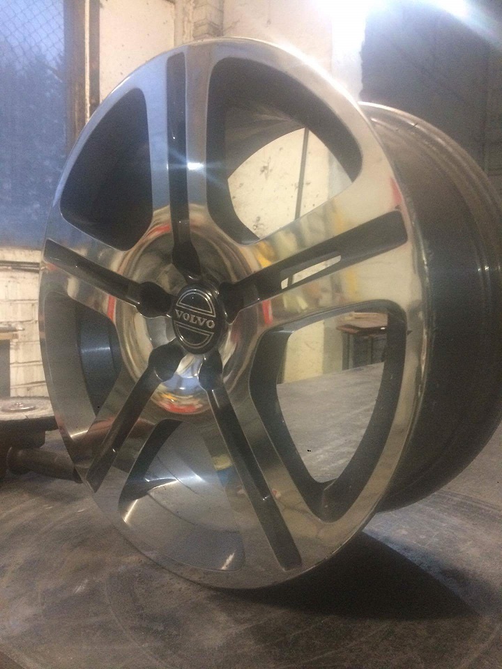

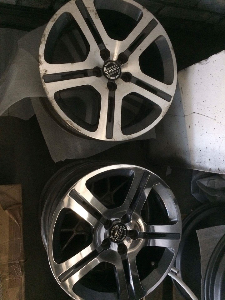

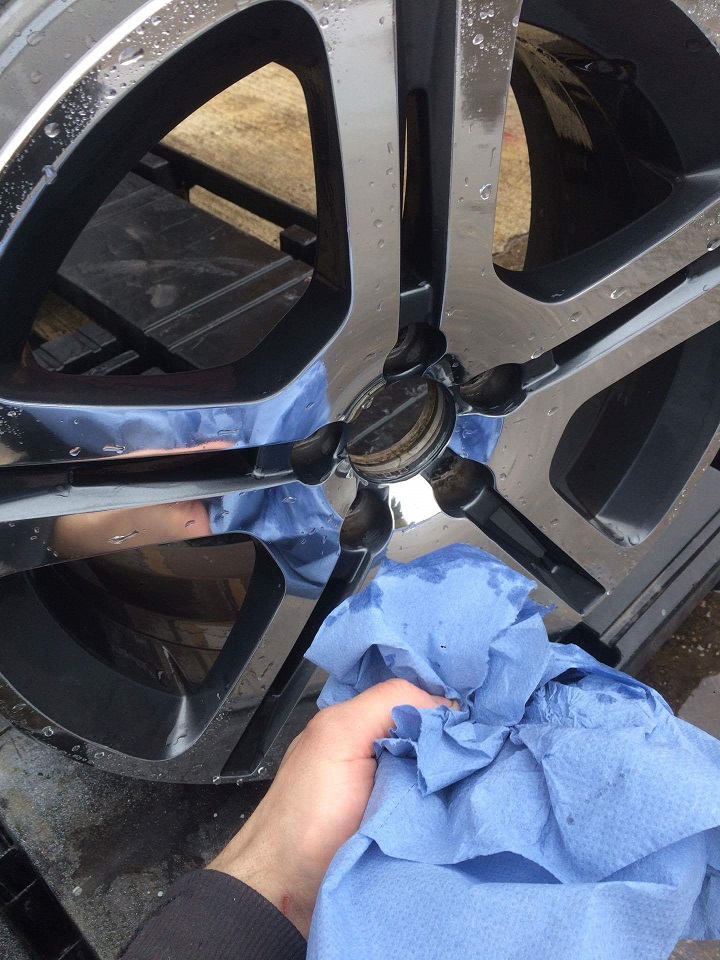

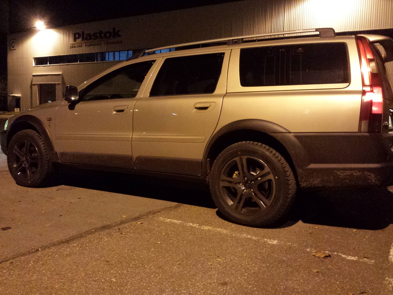

Kaua otsitud Cassiopeia veljed sain siis lõpuks ikka siit maalt augusti kuus. Lapimaalt soovitud velgedega vedas nii hästi, et kasutaja Ermik oli tööl samas asulas, kahjuks aga laplane ütles, et veljed müüdud jne. Vist iga päev vähemalt korra hoidsin kohalikel portaalidel silma peal ja hakkas juba ära tüütama :mrgreen: Ligi nädal juba oli koll ees ja ei otsinud ka enam, ühel hommikul enne tööle minekut aga lõin Auto24-ja lahti ning pool 10 hommikul sai helistatud ja tahtsin kohe järgi sõita 140km kaugusele. Müüja oli aga välismaal ja leppisime järgnevaks päevaks ehk siis reedeks kokku. Hind oli kuulutuses 300€, telefoni teel sain 250€ peale ning reedel olid need siis autol kongis. Müüja ütles veel koha peal, et keegi oli tund aega peale mind Tartust helistanud ning tahtis ka kohe ära võtta :lol:
Kui veljed käes olid, jäid nad aga seisma minu süül umbes 2-ks kuuks. Tahtsin enne ära vahetada kõik puksid esisillas ning velgedega oli ka planeeritud töötlemine. Kuigi algul tahtsin ise ära õppida lihvimise ja poleerimise, sai lõpuks ikka sõpra palutud, kel metalli lihvimise ja poleerimisega juba aastate pikkune kogemus. Tal kulus ca 4h kõik 4 velge. Paar pilti siis lihvimise ja poleerimise käigust:
Kahel veljel olid ka äärekivi kahjud ning neid lihviti hoolsamalt. Kuna tahtsin ka originaalis oleva tumeda värvi säilitada, ei saanud värvitud pinna ääres olevaid kriimusid täis keevitada.
Ja velgede pesu enne pulbrisse minekut:
Velgesid tahtsin kohe algul juba selliseid tumehallikaid, mis ka VT-ga tundusid kõige paremini alla sobivat. Plaan oli siis ära poleerida alumiinium ning pulberlakk õrna tumeda tooniga peale. Sellist lakki aga polnud ning valida oli smoke matt ja must läikiv lakk. Läks viimane peale. Pulberlakist ei oodanudki poleeritud pinna ulmesära läbipaistvust ning mu arvates ei sobiks ka mu masinale liialt läikivad veljed (metsaauto ikka ju :mrgreen: ). Mõte oli pigem selline, et pollitud aluspind kumab õrnalt ja teistmoodi läbi lakist, jättes huvitava varjundi vms. Täpselt seda valmis veljelt ka sain :) Pimedas moblapilt:
Homme üritan valges velgede lõpptulemuse salvestada.
Kuna kasutatud korralikud rehvid (ca 6mm jääkmustriga) turul jälle lakke hinnatud, siis rehvid läksid uued Sailon Ice Blazer WST1 hinnaga 76,70€/tk. Lamellrehv, kus naelaaugud sees :) Tean tean neid jutte Hiina odavatest rehvidest, aga netis sirvides leidsin palju positiivset tagasiside ja otsustasin ka ise julgelt proovida :D Keda huvitab, võib lugeda http://www.wheels.ca/car-reviews/review ... azer-wsl2/ ja http://www.tyrereviews.co.uk/Tyre/Sailu ... R-WST1.htm Kui juba 80% neid uuesti ostaks, siis võin minagi julgelt proovida. Eks aeg näitab, kuidas nad -20 kraadi juures ennast õigustavad. Peale 40 minutilist ringisõitmist 0 kraadiga, on rehvid vist ikka üpris head. Samuti on hiinakad tuntavalt vaiksemad all olnud ca 2-3mm jäägiga Bridgestone suvekatest.
Tahtsin kindlasti ära proovida 235/55 R17 mõõdu (tehasest 215/65 R16) ning valikus oli ka 215/60 R17. 235-e kasuks aitas kindlamalt otsustada Paikase väide, et tal XC70-nel selline talvemõõt :)
Ilmus ka 2 negatiivset asja: rehvipaigaldaja ütles, et 2 velge kõverad, 1 neist tahtis tasakaaluks 100g ja 75g ning raskused üksteise peale kleebitud. Kuni 80 kmh sõites ei märganud täna mingit vahe veel. Velgede müüja ütles, et veljed pingis kontrollitud (pink oli samas kõrval) ja pakkus, et keerutab kõik läbi. Mul oli aga jube kiire jälle ning sai minema sõidetud velgedega. Rehvi paigaldaja ütles, et võivad olla tsentrist veidi väljas ning parandatakse ka koos veljel oleva rehviga. 2-ne paha asi ilmus ise uusi velgi alla pannes, ehk siis on roolimise süsteemis lõtk ja ka kerge metalne kolks. Rooliotsad on korras ning roolivardad on viimasel latitaastamisel pandud uued Lemföd. Vahel sõiteski tundnud, et rool otse sõites on väike tühi kohake rooli reageerimisel ning see pani ka suvekaga kiskuma rööpas teel. Arvatavasti siis hammaslati ja roolikarbi hambuvus sel korral, kus viimati ka välja veninud kohti oli näha. Peatselt ka uurima, mis tekitab seda, enne kui miskit vahetama torman. Positiivne on aga, et uute rehvidega ei kisu üldse nagu :) Käisin ka Kadaka Selveri ja Auotmaailma vahelisl lõigul proovimas, kus enne rool tujutses ja kõik on nüüd nagu hoopis teine.
Algul oli rool ka väga kerge ning tundus rehvidele lastud veidi suurem rõhk. Hiljem sõites tundus ka veidi jäigem olevat rehv. Sai käidud Statis rehve pumpamas siis 2,4bar pealt 2,2bar peale ja täitsa hea sai lõpuks :rolls eyes:
