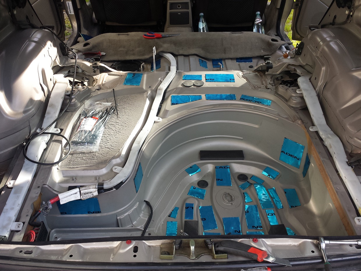

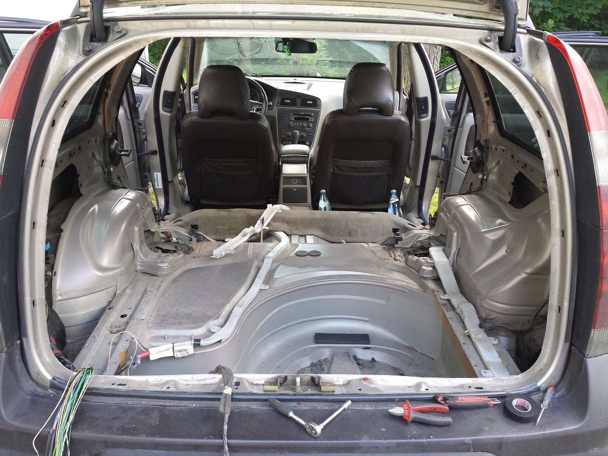

Laupäeval sai alustatud siis lammutustöödega:
Plaanis on siis korra välja tõsta autost kogu sisu, ka armatuur tuleb välja. Müra tase ei ole kunagi autosõidu ajal seganud, aga plastosad on hakanud vägevalt nagisema.

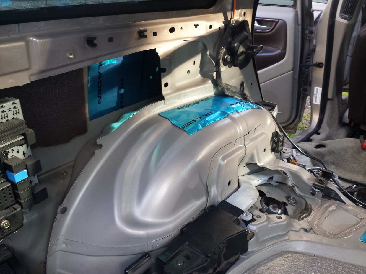

Tühjaks tehtud autos hakkasin sõrmeotstega plekile koputama leidmaks nõrgemaid kohti. Kus kumises rohkem, sai latakas peale pandud ja kohe teine asi. Pigimatti panin minimaalselt ja täpselt nii palju, kui tundus vaja olevat:
Kunagi nähtud ka miskit õpetusvideot, kus seletas, et terve pinna katmine pigimatiga annab väga vähe juurde võrreldes asja keskosa katmisega ning nimetas seda raiskamiseks :)
Mõned kohad said pigile veel pehmema materjali peale.

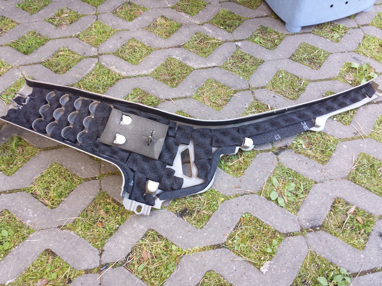

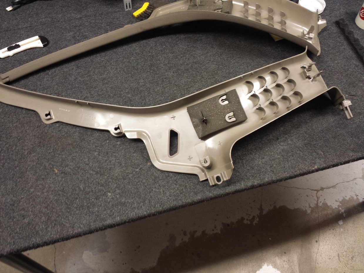

Plastosad said endale kohati puutepindadele tekstiilteibi ning tüüblid ja keerukamad kohad said vaseliinilaadse määrdega kokku pintseldatud. Selline hea määre siis:
Kasutatakse plastpuksidel, plastist hammasratastel ning liugpindadel.
Plastik sai ka seest poolt ülekäidud vahtplast vms taolise spetsiaalse Gladen matiga, mõnele kohale läks 4mm paksune ja tühjematele kohtadele veidi jämedam samasugune, et ei oleks kõlavat plastikut.
Volvo tehase arusaam plasti tagusest:
Korralik kõla oli igal jupil.
Mina tegin enamus plastid tagant sellised :mrgreen:
Kõlavuse kohalt nagu öö ja päev.
