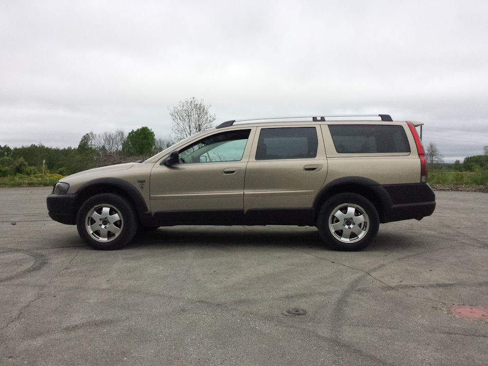

Täna sõites oli ikka aru saada, et hoopis teine kõrgus on tagaosal, umbes nagu varem oli, kui vanad amordid koos tervete vedrudega all olid ainult ühe uue pisiasjaga - terve masin siis 1cm asfaldi kuumusest kaugemal :) Välimus selline siis:
Kes iga päev mu masinat ei näe, see ei saa ilmselt midagi aru :) Ise olen aga täitsa rahul ja mu arust nii peabki olema. Ka sõber, kes vastu sõitis linnas, ütles et auto näeb nüüd ikka parem välja.

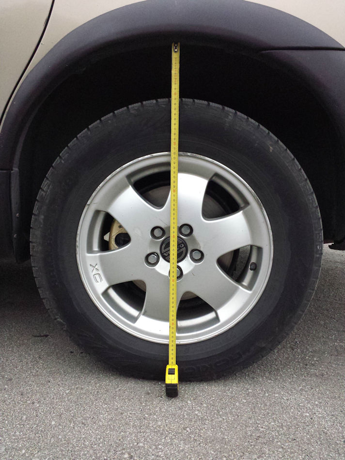

Käisin siis enam vähem siledal pinnal täna mõõtmas :)

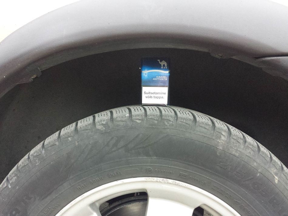

Kui kunagi mõõdetud sai (kuskil siin foorumis ka kirjas), siis velje ülemisest servast koopa laiendi alumise servani oli ees 19,5cm ja taga 21cm. Esivedrud olid mõlemad terved aga ilmselt vanad juba. Nüüd on ees 22,3cm ja taga 22,7cm :mrgreen: Velje alumisest servast mõõtes on ees 66,2cm ja taga 66,6cm.
Selliselt mõõtes on tagumise koopa serv maast siis 74,5cm, esimene isegi 2mm rohkem. Kuna tagaosa sai 1cm tõstetud, siis tuleks käia kindlasti ka sillastendis ning hea oleks ka õõtsad uues asendis kinni keerata.
Selle pildiga aga tervitaks autode madaldajaid :mrgreen: :mrgreen:

maan kirjutas:tervitaks autode madaldajaid :mrgreen: :mrgreen:
Jou jou.
Minu teada mõõdetakse koopaservast velje tsentrisse, siis on number võrreldav ka nendega, kellel teistsuguse läbimõõduga veljed :)

allan kirjutas:
Jou jou.
Eks ta loogilisem ole. Mu mõõtmiste mõte oli pigem võrdluseks sarnaste masinate omanikele, kui kellelgi äkki huvi peaks olema ja enamus sellised sõidavad 16" rattaga :)
Aga lihtne arvutus mu mõõtudest: 66,2 - 22,3 = 43,9 / 2 = 21,95 + 22,3 = 44,25 See siis esiratta keskosast koopaservani :lol:
