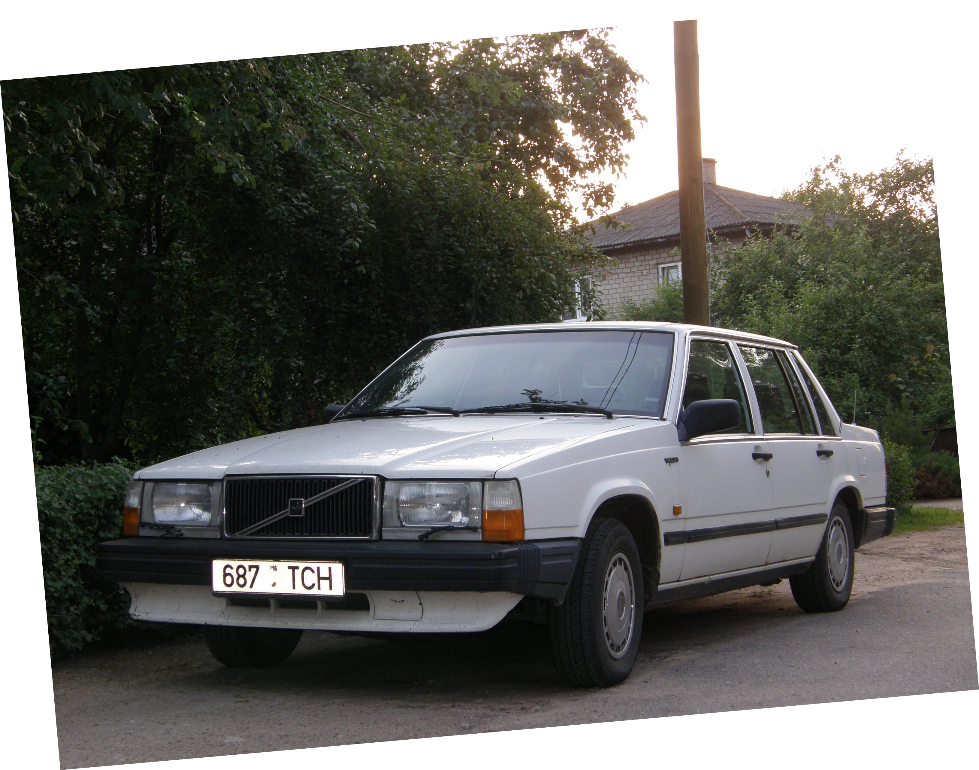

Päästetegevuse kaudu tuli lisaks valge bensiinimootoriga 85 aastane.
Püüan jõudu mööda korrastada ja tööd anda vanakesele õppesõiduautona.
