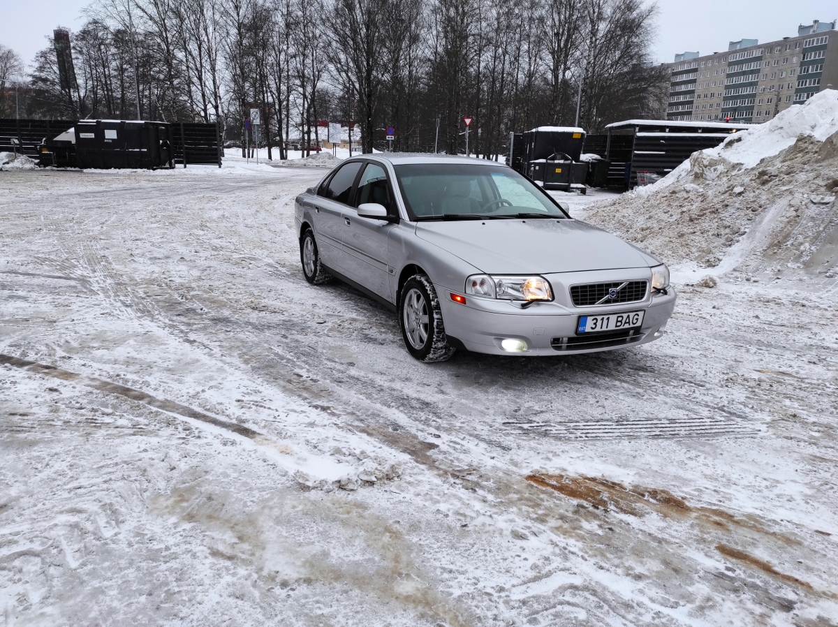

Terekest taas.
vahepeal peale halli xc90 veel olnud mitu vollit, v50 oli 3kuud ja disla xc90 oli 6kuud, millel lõpuks lendas käigukast laiali ja remondi hind oli selline, et ei olnud mõistlik enam tolle liikuri puhul, seega sai ka tema ära müüdud. Sai võetud passat ligi, aga krt mädanes nii, et paha oli vaadata, peale seda liikusin e46 330i peale, ise enesest mulle meeldis aga pere karjus, et taga liiga vähe ruumi, ning keskmine turvavöö oli 2 punkti oma. seega pidi ka sellest loobuma.
Kunas sugulasel oli vaja hirmsasti maja juures tööd teha ja talle nagu volvo ei meeldinud ning korduvalt mõtles viimase müümisele, kuid ei viitsinud müügiga tegeleda, siis sai võetud see talt töötasuna.
Autost nüüd siis niipalju, et soetas selle mu vend II järgu liisingusse ehk siis oli II omanik, sõitis sellega 10a ja müüs selle edasi siis sugulasele, kelle käest ma siis sain ta nüüd omale.
Autol siis läbisõitu 250000. Nelikvedu, bensiin (tsipiga), automaat. ja suht tavalised lisad mis volvodel on (el peeglid, aknad,istmed)
Kunas sugulasel oli ta tagavara liikuriks rohkem, seest on audi c4 usku (4tk järjest) siis auto saanud küll korralikku tehnilist hoolt, aga visuaalne külg ja päris piisavalt asju käest lastud. viskan väikse to do listi ka.
käigukangi nupp kas tuunida jäävalt lukust lahti olekusse või kang välja vahetada.
pakiruumi avamis nupp vahetada
sildae/veermiku puksid (tagumised puksid sain kaasa)
täis piduri ring vahetada (venna pandud brembo kettad natuke väsinud peale 10a)
kere tööd, auk juhipoolses taga servas ja uste peal mullid.
salongi ja kere detailing. usun, et korralik poll teeb väljanägemise kõvasti paremaks.

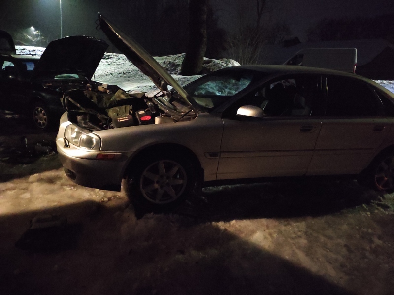

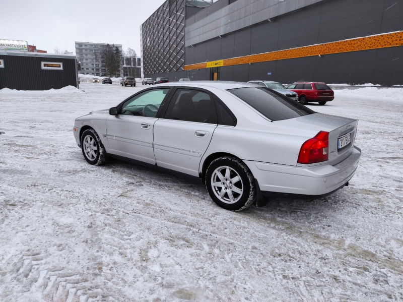

tuima lugemise kõrvale ka mõni klõps kui sain ta talvel koju toodud

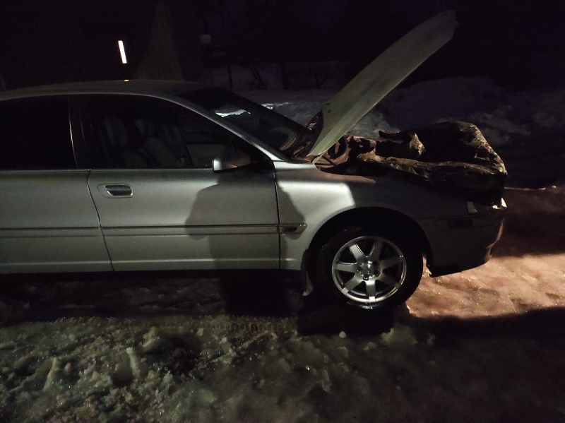

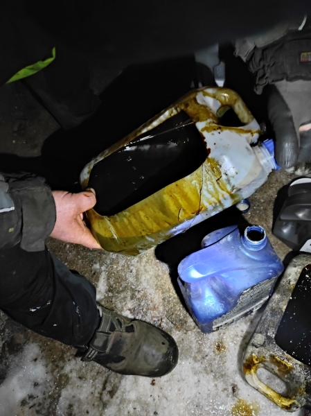

Õlivahetus enne Tallinna sõitu, u. kell 22.00 ja -10 juures. NB! eelmisest õli vahetusest möödas 6000km ja 18kuud, mida aeg teeb õliga.
auto peale tema esimest automaat pesulat (surve pesurit heal juhul ennem näidud) sai vähemalt rohelisest kihist lahti

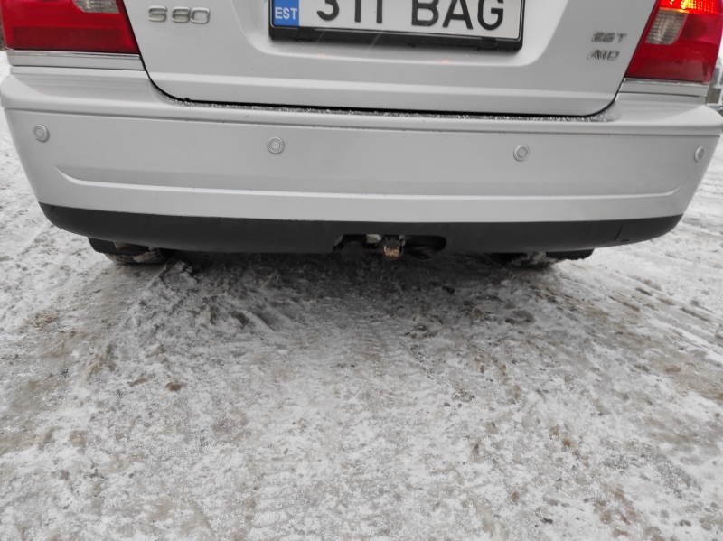

Muidugi sai esimese asjan paigaldatud orikas konks koos plokiga ja sai ka isofix taha paigaldatud, niimoodi sai ka kaasa nõudmised täidetud.
sellel nädalavahetusel proovin korraliku auto pesu ära teha. hele sisu igasugu ihu mahla plekke täis (pool nahk sisu) ja autole savi ja poleeri tutvustamine, peaks saama päris paljudest kriipsudest/kraapsudest lahti.
Sorry for my wrongs, i have just begun.
