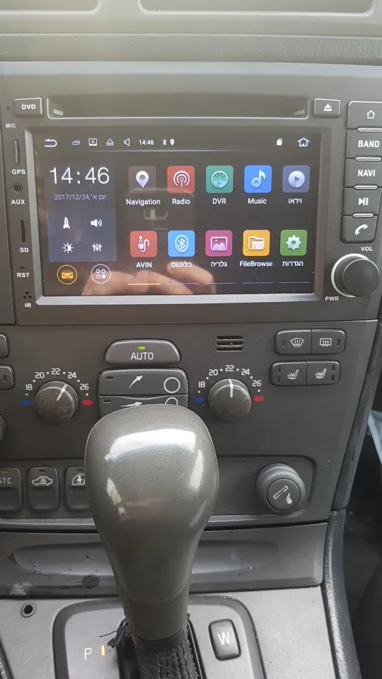

siin õige kujuga 2003 v70 android toimib ka roolinuppudega (armatuuris väga hästi ei istu)
https://www.youtube.com/watch?v=IrB2VanK3uk
ja seda vist loota pole, et kaamera pildil tagurdades rooli jutte kaasa keeraks? (kuna tehasest seda veel ei pakutud, siis infot ei tule kuskilt)
2010 Golfil 300eur Android küll tegi seda.
