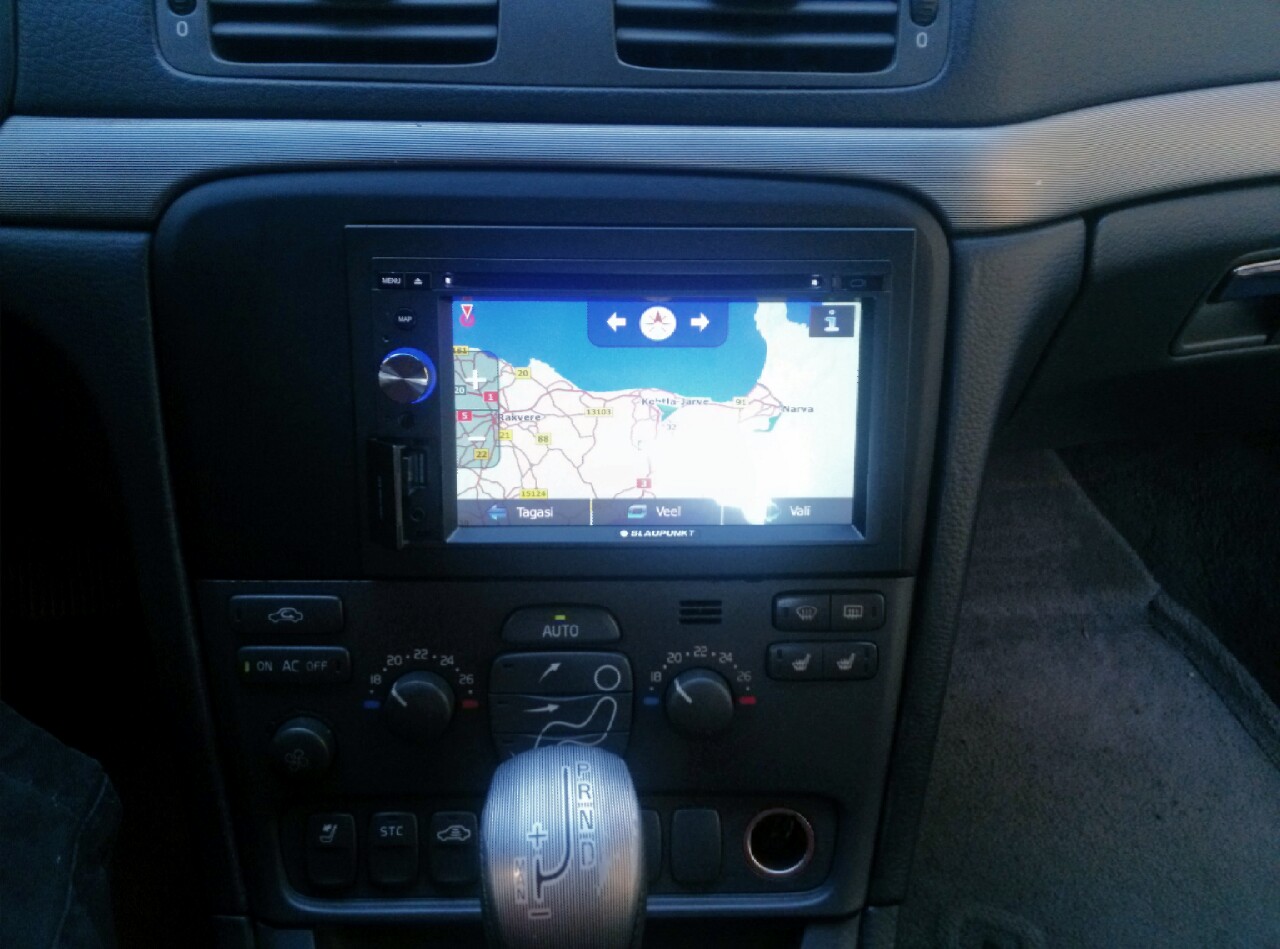

Oma eelneval S80-el vahetasin maki ära, kuigi jah 2-dinnise vastu ja tulemus jäi suhteliselt normaalne ja ilus. Sai ostetud uus ümbris 1-dinnine ja paras auk lõigatud hiljem. Aga minu meelest kui panna 1-dinnine makk sinna siis on see täielik auto rüvetamine ja porr pealekauba.
Uuel V70-el oli juba olemas yatour ja täiesti rahul sellega, mõnikord paneb natukene pange aga helikvaliteet on hea ja mis peamine jätab orig. maki alles.
Selle suppakaga on samuti sama lugu, et kui ikka korralikult teha siis maki tagant din to rca, aga kui väga mõllata ei viitsi siis võib selle konventeri ka vahele panna mis ajab ka teatavate väikeste puudustega asja ära.
Selline oli minu ümberehitus :D
