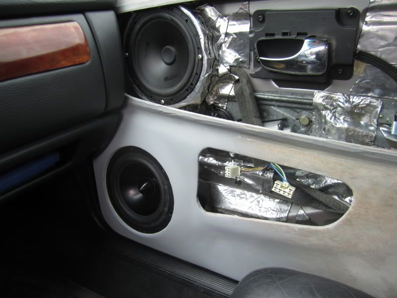

Järgmisena oleks pigimatiga uste "tihedaks" saamine. Igasuguste avade ja asjade pigimatitamine, et saavutada kõlakast ja ka väiksem vibreerimine. Sest avasid seal ikka jagub http://www.dplarson.net/uploads/1/1/1/6 ... 0_orig.jpg Plastik katted ja paar ava veel.
Kas olen õigel teel, ja kas keegi oskab ümber lükata või toetada mu mõtteid?

Kui kõlareid vahetada ei taha, siis kerge pigimatt ukse siseküljele ning sinna peale veel kleebitav helisummutus kärg. Kõik avaused ukse vaheplekil õhukese pigimatiga või äärmiselt odava lahendusena paksu fooliumteibiga kinni panna, et tekiks ukse sisse kinnine kõlakast. Veendu, et uksepolstri ning kõlari serva vahele ei jääks vaba ruumi, see tähendab siis seda, et kõlari serv oleks tihedalt vastu uksepolstrit vältimaks siis nö vastandfaasis helilainete tekkimist uksepolstri ja uksepleki vahel( vastandfaasis helilainete puhul tühistab üks helivõnge/laine teise ära ning kuuldav bass kaob ära). Vajadusel siis teha miskisugune vaherõngas kõlari servade ja uksepolstri vahele. Pigimatti kasutada just sellepärast, et vähendada igasuguste valede resonantside teke miinimumini.Veendu, et kõlarijuhtmed oleksid kõik õigete poolustega ühendatud.
Juba selle väikse asjaga saab märgatavalt asja paremaks.

Gljuk, uste matitamine summutab välised helid ning peatab uksepleki ehk siis kõlarikasti seinte parasiitresoneerimise, seeläbi tõstes kõlari efektiivsust. See tähendab seda, et bass kõlab selgemalt ning tugevamalt ning kuuldav heli on bass mitte plekikumin. Peale eelnimet toimingu teostamist loota, et auto meenutab pigem ööklubi, on ikka palju loota. Matitamise õige mõju tuleb välja alles siis kui on sees paremad kõlarid ning need ka võimendi taha ühendatud, kuid kõrvaga kuuldav paranemine on siiski ka originaalkõlaritega. Subwoofer on mõeldud mängima süvabassi ning ei asenda mingitki moodi tavakõlareid. Vähemalt neile mitte kes ka vähe kvaliteeti nõuavad.
