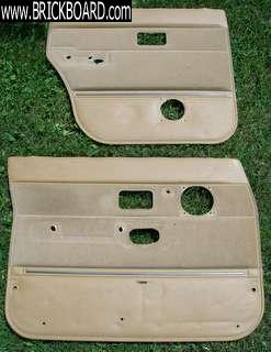

Kahesajase esiustes on vähe ruumi laiuses ja sügavuses.
Kuid tagaustesse saaks panna sellised lahmaadid et...
On sellisel asjal jumet, et suuremad kõllid on taga?

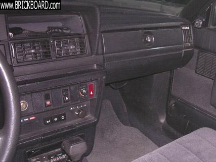

Umbes niimoodi on ka minu omale ustesse tehtud kõlliavad

igavene jama on volvo kõllidega, sest vähemalt ette peab vaatama kõlli sügavust et see klaasile ette ei jää, mul näiteks sullilt hangitud orika kõlarid (üks plärises selle eest sull põleb põrgus) on ainult mulaaz, lõikasin esiuste plekki et alla (tasku sisse) panna 10cm kõllid (selle eest põlen mina põrgus) sest suuremad ei mahu lõikamisega ka (vähemalt korralikud ei mahu, panin korralikud komponedid), taga on aknalauas tehasest korralikud augud plekis, et kui head väiksed kõllid leiad(maks 16cm) ei pea lõikama, tagauste kohta ei tea mul neid niikuinii vähevõitu

Ette saab nii suuremaid panna, et originaalkinnitusaukudesse kruvida vahetükk, et saaks laiema ja sügavama kõlli panna.
850 uksed on hea lahendusega, nad on paksud ja kõllid on peidetud.

Ega see koht pole midagi nii suur. Pildilt paistab, et suurem ava jääb istme taha varju, kui ukse kinni paned. Sinna pole küll mõtet seda panna.

proovisin org aukudesse panna ja tõsta aga kui kõlli tõsta ei tule aknavänt lahti, käib vastu kõlli daamitt,niiet jätsin esiustesse orikad mis paraku ei pea valule vastu niiet tuli juhtmed lahti ühendada ja alla tasku õnneks 10cm mahuvad natuke tuli saagida aga taskud saiterveks jätta, igavene n... kui ei taha orig muljet rikkuda
