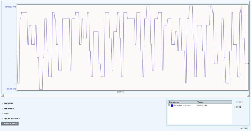

Kütuse teemal veel. Kõrgsurve pool - kõigub 320-380 bar tühikäigul. Liigne kõikumine või norm?
V70 2002 D5 manuaal
E39 535i
hypnotiza
Postitusi: 3162
Liitunud: 20 Mai 2008, 22:43
Asukoht: Jüri lähedal kuskil
Re: D5'e elektriline kütusepump
PostitusPostitas hypnotiza » 12 Sept 2018, 12:18
350 on keskmine norm.

Mu meelest kõigub liiga nagu.Sellise kõikumisega kaasnevad lampi välja suremised ,kui gaas maha lasta ja muud anomaaliad.Üle 20 ei tohiks kõikuda.Pumba küljes oleva solenoidi viimased päeavd tekitavad ka selliseid asju.See kõigest minu arvamus. :roll:

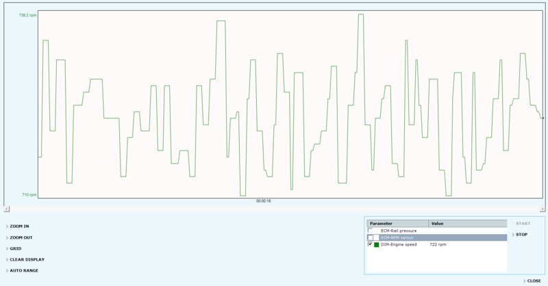

Vahetasin kütuserõhu adnuri ja asi jäi samaks. Puhastasin kõrgsurvepumba küljes oleva solenoidi ja asi läks paremaks.
Kõikumine 338-367bar
Aga huvitav, et mootori ajust välja loetav pöörete kõikumine ei ühti kellaploki omaga. Mootori ajust vaadates tundub et oleks päris katastroofiline see, kuigi kõrvaga mingit erilist ujumist kuulda ei ole. Loetud signaal on iseenesest sama koha pealt saadud, väntvõlli andur.
DIM 710-738 rpm
ECM 673-762 rpm
Hooratas on uuema mootori oma ja hammasvööd pisut modifitseeritud. See võib olla ka põhjuseks, miks näit kõigub. Kahjus aga näib, et ei ole võimalik lugeda nukaandurit, et võrrelda näite.

Kõikumine on lubatud vahemikus 350-400
Kliima lülita ka välja näitude lugemisel.
Lõhnab peetis ksp küljes oleva rõhuregulaatori järgi
