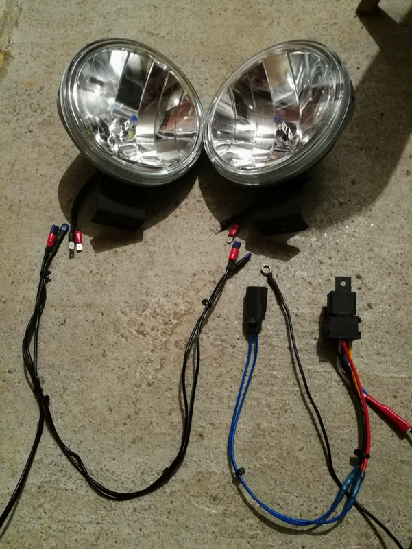

Nonii, ilmselt leidub veel keegi keda see teema huvitab, siis võtan asja lühidalt kokku, et kuidas OE lahendusega asi ära teha
Vaja läheb:
pistiku korpust 9168863
2x terminali koos sabaga 30656644
lüliti (hall/vanem) 31288620
Kõik kokku H2'st koju tellides koos transaga nõks alla 40€. Juurde vaja veel klemme, juhet, releed ja pisut tahtmist.
Kogu krempel eelnevalt välja toodud skeemi järgi kokku ning lüliti kliima plokki ja olemas!
Pistik asub õhufiltri juures, suunatule taga. Sinna tuleb toide kaitsmeplokist (kaitset ka vaja!) ning mass CEM plokist.
Kuna leidsin imeodavalt Hella 1000FF tuled ilma kinnitusteta siis mõtlesin, et proovin järgi. Pookisin juhtmed külge ja tekitasin kannad ja külge nad saidki.
Tuled 17,5 referentsiga. Järgi proovides lisavad pisut kaugust, kuid rohkem aitavad kaasa pikalt ja laialt valgustamisele. Üldine pilt paranes märgatavalt
Vaja läheb:
