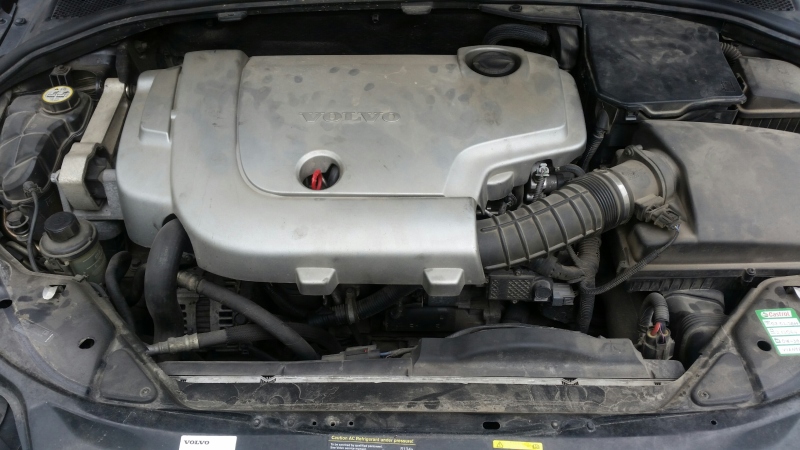

Kas keegi oskab kinnitada, et pildiloleva mootori kood on D5244T4? Googlest pilte vaadates paistab neid kahte erineva klapikambrikaanega olevat, on neil veel mingeid erinevusi?
Küsin, kuna soojal mootoril kõlab sisselaske poolelt popsuv heli ja olen kuulnud et teatud aastakäigul võib seda põhjustada halva kulumiskindlusega hüdrotõukurid ja mootorikood aitaks info leidmist lihtsustada.

Koodi leiad hammasrihma kattelt aga 136kw on küll jah d5244T4. https://aeromotors.ee/kataloog/search/713930100/REINZ/

Popsuvast helist on foorumis ennegi juttu olnud ja viidatakse mootoripadja vaakumi lekkele.

Kui ma ei eksi, siis sellel pole vaakumiga mootoripatju nagu vanematel. Kiirel vaatlusel paistis et vaakumpumbast läheb voolik ainult pidurivõimendisse.

Nii on, kõikidel 3 gen. volvodel on tavalised padjad.
