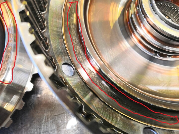

See tundub vist ja xc60 kaasasündinud haigus olevat.Aga lase kohe kast ka laiali lammutada korraga ja las vahetavad c1 ketad ära.Ma pakun,et kui selline pilt vaatab vastu
siis on ketad kulunud.Punasega tõmbasin jooned ümber mis minu arust viitavad kulumisele.Eks targemad kindlasti parandavad
,aga niipalju kui ma neid lammutanud olen,siis ei tohiks selliseid jälgi seal olla.Ja inglased pakkusid vähemalt minu masinale uut hüdroplokki ka 500 raha tuuri,nii et kuilammuamiseks juba läheb,siis teeks korralikult. See minu arvamus ja ei pruugi 100 prossa tõele vastata.
,aga niipalju kui ma neid lammutanud olen,siis ei tohiks selliseid jälgi seal olla.Ja inglased pakkusid vähemalt minu masinale uut hüdroplokki ka 500 raha tuuri,nii et kuilammuamiseks juba läheb,siis teeks korralikult. See minu arvamus ja ei pruugi 100 prossa tõele vastata.S80D5 Aut+AWD Teoorias olen tugev.
