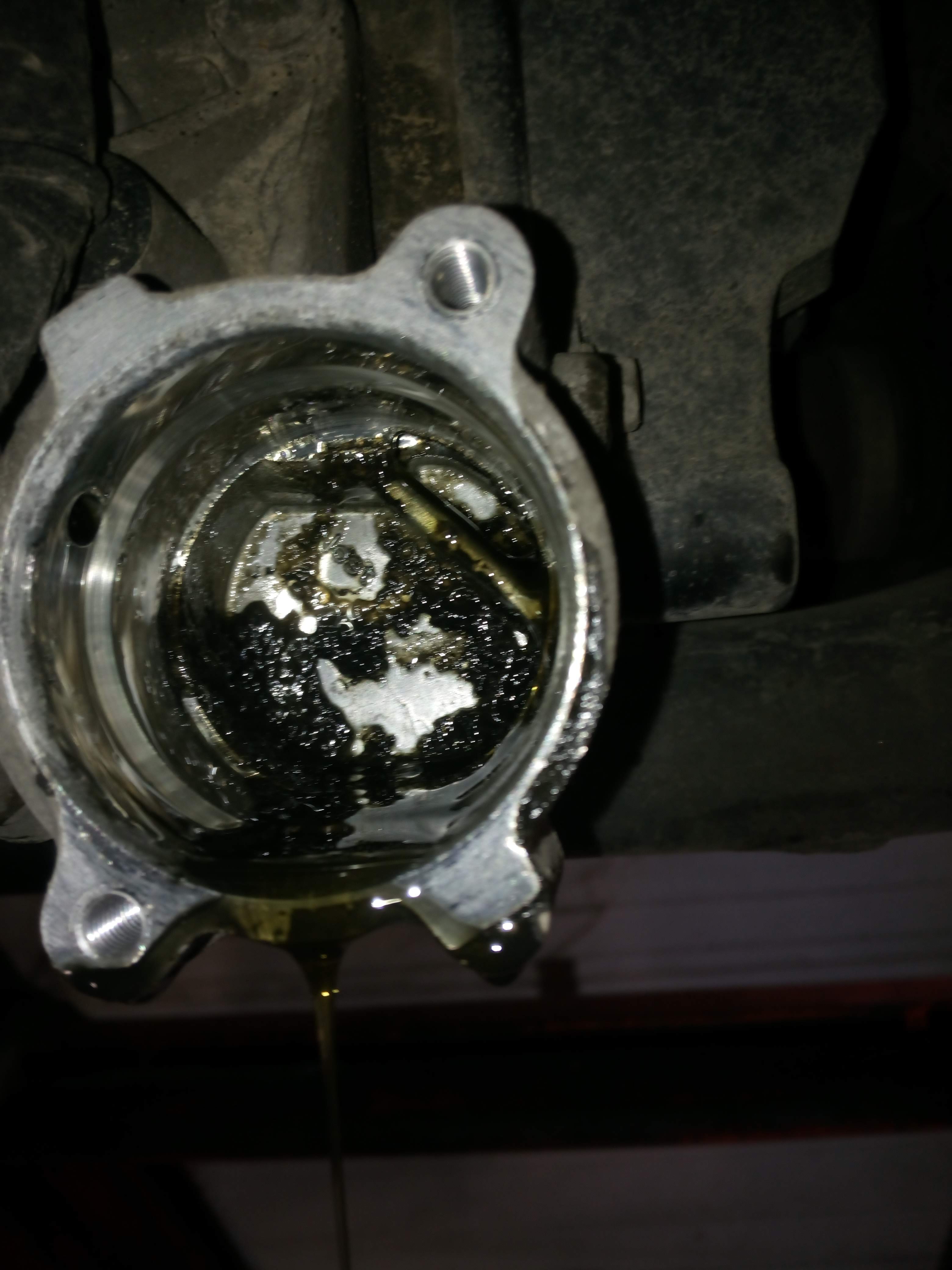

PostitusPostitas Puuriit » 05 Okt 2019, 20:06
No mul vaatas 100k peal vastu selline vaatepilt (gen 5). Ei oska ütelda kaua ta oleks nii veel kestnud.
PiltPilt

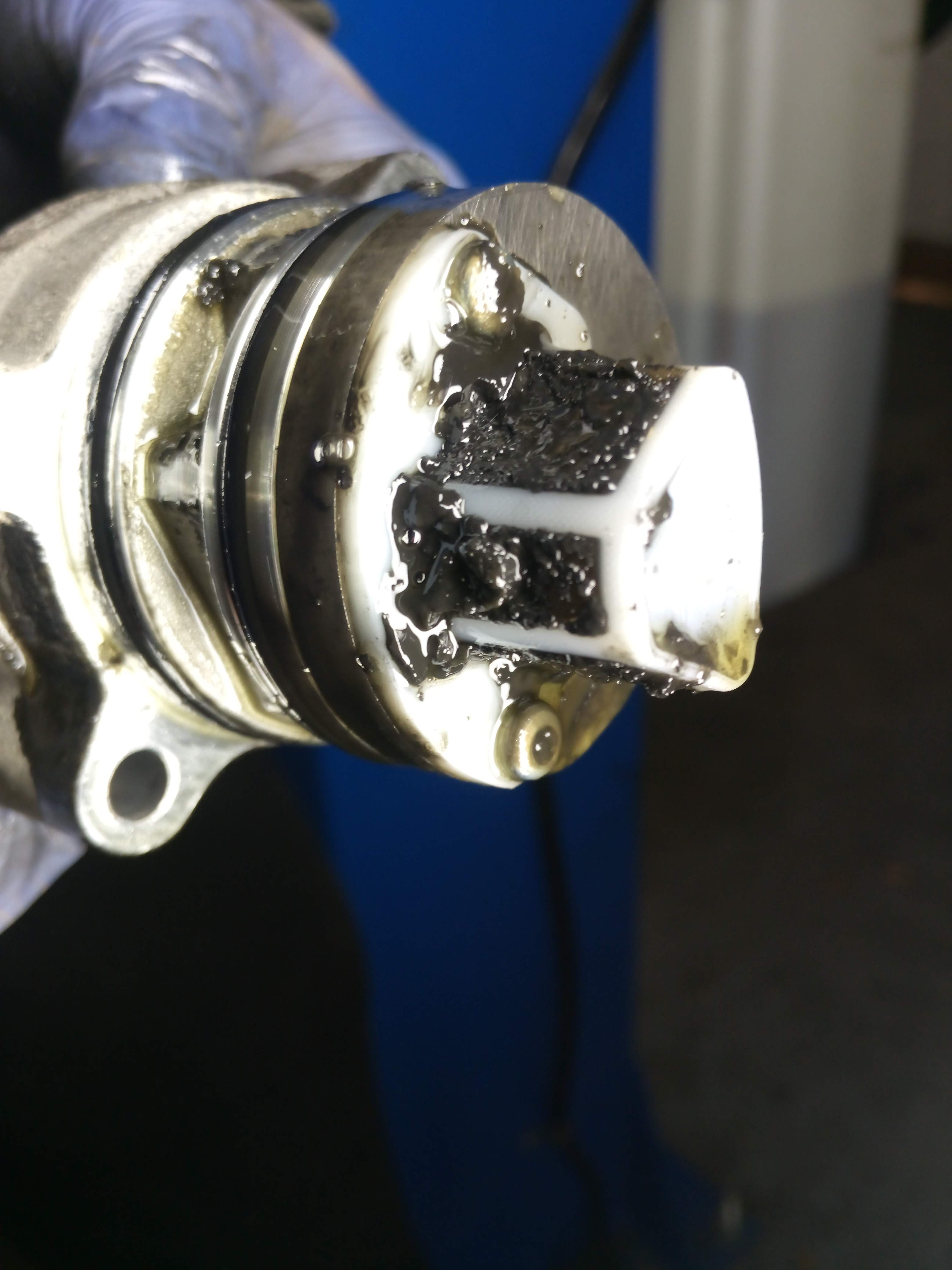

aymur kirjutas:80k ls juures juba haldex remonti :shock: 5 põlvkonna haldex ei peaks olema mingit filtrit enam,paljas sõel(parandage kui eksin)
Jutt käis käigukasti filtri vahetusest. Haldexil on jah sõel ainult. Selline oli minu gen5 sõel 80k peal
