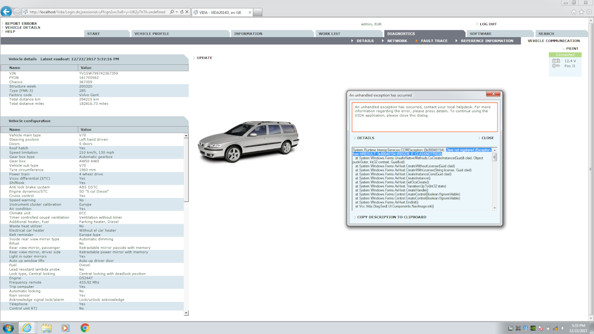

Kuna peres mitmeid volvosid, sai tellitud hiinast vida dice (2014d) ja arvutisse installitud. Toimetab ja puha, kuid veakoode lugeda ei lase. Errorist pilt ka, vaata suuremalt siit https://www.upload.ee/image/7797644/vida_error.png Pilt
Ehk oskab keegi, kes vidast natuke rohkem matsu jagab ka aidata. (IE9, SQL2008, Win7-64bit, net framework 4,0)

rasss kirjutas:Kuna peres mitmeid volvosid, sai tellitud hiinast vida dice (2014d) ja arvutisse installitud. Toimetab ja puha, kuid veakoode lugeda ei lase. Ehk oskab keegi, kes vidast natuke rohkem matsu jagab ka aidata. (IE9, SQL2008, Win7-64bit, net framework 4,0)
I found the solution... Must install the frame network 3.5 then it will work.
Just google it and install it from microsoft.

Net frameworkis asi ei ole, kuna mul on 4,0. Vida jaoks liiga uus on 4,5. Windows 10 peal on pointless katsetama hakata, selles pole asi. Teeb diagnosti ja kõik ära, lihtsalt edasisi samme ette võtta ei saa.
EDIT Kas suvepealinnas on keegi vidaga kes saaks mahti asjaga aidata? Saaks teada kummas on asi, kas tarkvaras v vidas.

Aga tee VM puhta W7 installiga ja järgi juhendit.Mingi tunnike poolteist nokkimist õhtul. Ilmselt tunduvalt kiirem meetod kui hakata juba installitud süsteemis viga taga otsima.
