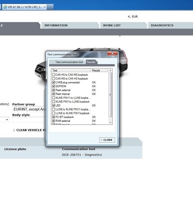

Keegi äkki viitsib oma DICE-i testida? Huvitaks see, kuidas töötaval seadmel need testi tulemused on, kas nii nagu pildil või kõik kastid linnukestega:

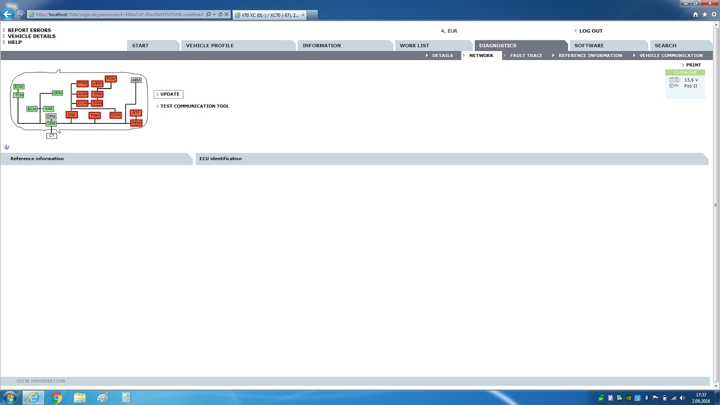

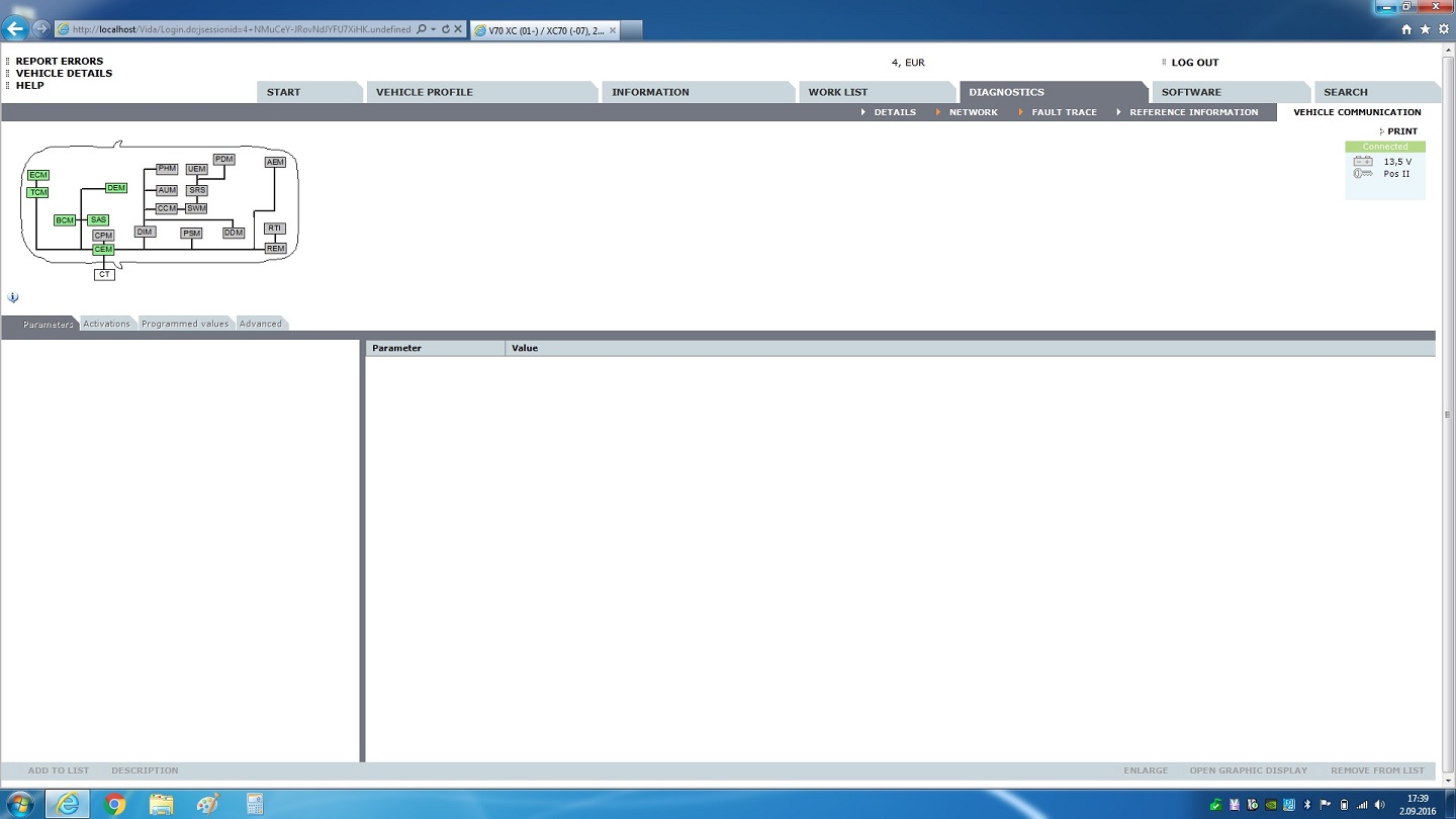

Low speed can ei tööta seadmega ning SRS viga ei õnnestunud ka kustutada. High speed can töötab ning nende plokkide vigu saab lugeda ja kustutada. DIM-le ei pääse ka ligi:

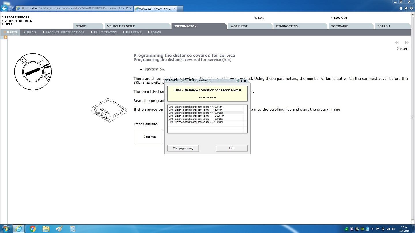

Seal peaks kriipsude asemel kuvama hetkel oleva hooldusintervalli. Proovitud mitmeid kordi ka ümber progeda seda.

Paar pilti veel, kus näha et osad plokid ei osale suhtluses.

Saan aru, et Kline-ga seonduv ei pruugigi olla Volvol OBD pistikus, aga need 2 esimest, kus CAN HS jne.
Küsin siis teistmoodi: Kui keegi viitsib korra oma seadet testida, siis võiks vaadata, kas linnukesed on kõik samade kohtade peal? Kui DICE juba auto on ära lugenud, siis seadme test võttis umbes 15 sekundit.

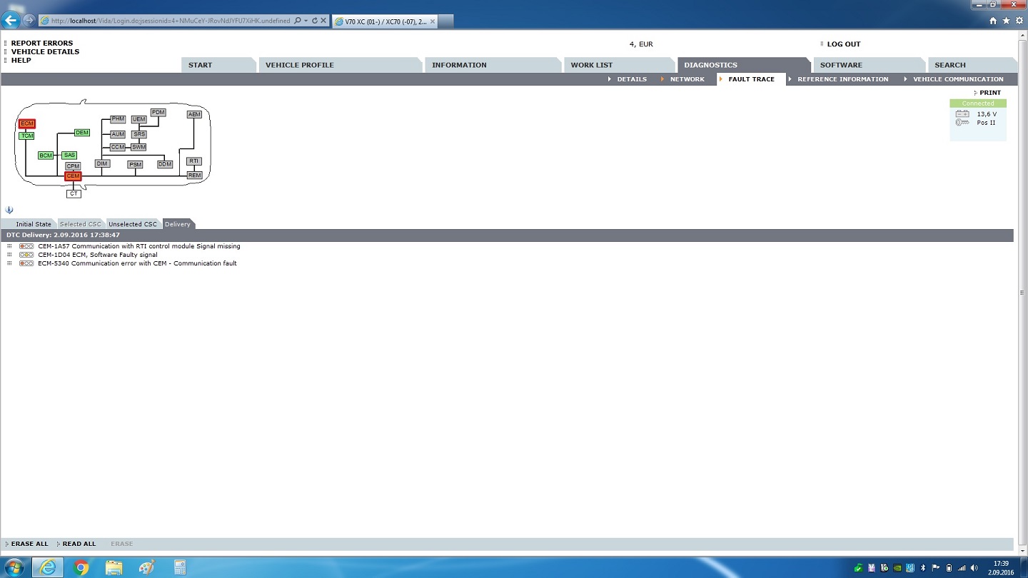

ning mõned vead jäid üles veel:
CCM-0040 Air quality sensor Internal fault
CEM-1F00 ECM, Software Faulty signal
ECM-5340 Communication error with CEM - Communication fault
