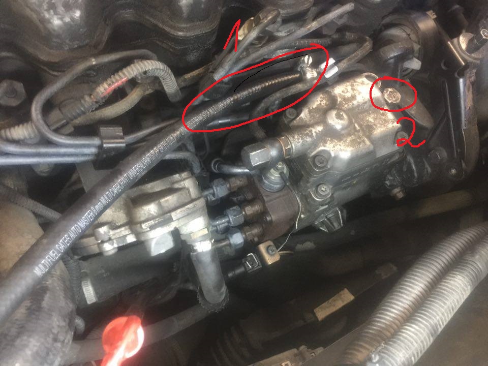

Ma seda 2.5 pole uurinud aga ega seal midagi tandempumba moodi asjandust pole mis kütust kõrgsurvepumpa tõmbab?
Re: Volvo S80 2.5 tdi 103kw, EI käivitu (kytus ei tule pihusteteni)
martinjev kirjutas:Ma seda 2.5 pole uurinud aga ega seal midagi tandempumba moodi asjandust pole mis kütust kõrgsurvepumpa tõmbab?
1. Selle vooliku abil läheb ta otse minu kytusepumbani.
2. Selle poldi alla läheb see samane nr1. voolik. Ja Ennem k6rgsurve pumpa pole nagu midagi.
Olen kuulnud ka jutte et kui rihma on m6ned hambad valeks hypanud siis samuti ei k2ivitu ja kyte ei tule yles. Siinkohal olen tekitanud kysimuse et mis see puutub asjasse kuna kytus peaks pihustini ikka j6udma. Lihtsalt ta ei l2he k2ima v miskit.

Kui panin k2sitsi voolu peale suretus klapile... minuarust on see sama klapp mis on Pildi pealt samuti n'ha... Lisasin sinna plussi ja see toimetab. Isegi kui syydet sisse v2lja keeran siis ta toimetab.
