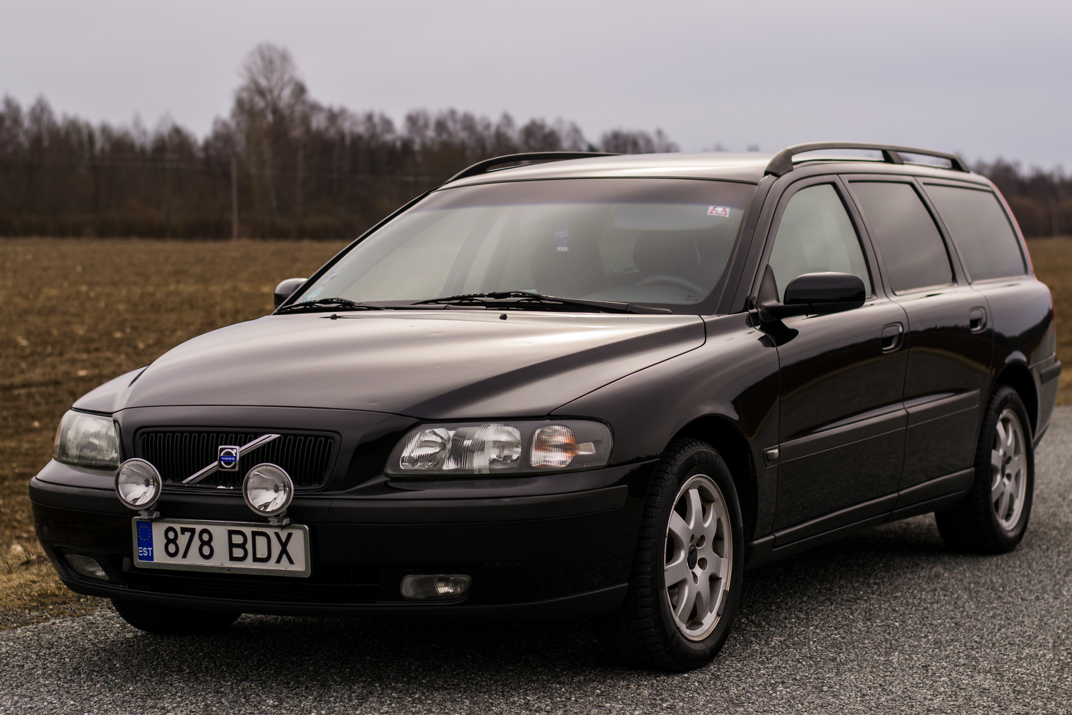

Niisiis, kuna esmaspäeval oli päris ilus ilm, küll veidi jahedavõitu, kuid siiski, otsustasin lõpuks auto ära poleerida. Kokkuvõtvalt võib öelda, et eemaldatud sai umbes 80-90% defektidest (ämblikuvõrk, hologramm, pisikriimud jne). Sügavamad kriimud (10-15%) jäid alles, kuid ma ei oodanudki, et need välja saan. Selle jaoks on vaja agressiivsemaid aineid. Tulemus on minu jaoks rahuldav ning auto läigib ka päris hästi.
Tööde järjekord, kasutatud vahendid:
Kuivale pinnale läks peale Erimellist ostetud leotusvahend pigi ja muu mustuse eemaldamiseks. Spetsiaalset pigi eemaldamiseks mõeldud ainet ei kasutanud, sest autol on eelnevate pesude käigus pigi eemaldatud ning kere vahaga kaitstud. See tegi mustuse eemaldamise väga lihtsaks. Peale aine maha loputamist läks peale Concept Delta Force leotusaine rasva ja muu kerge mustuse eemaldamiseks. Peale seda sai auto shampooniga ära pestud. Siinkohal tahaks öelda, et soovitan soojalt kasutada kvaliteetset autoshampooni ning pesukinnast/-käsna. Enda pesukinda ning shampooni kooslus suutis poleeritud testpinnale tekitada uuesti peened kriimud peale. Mida rohkem shampoon vahutab, seda parem on. Peale pesu sai auto kiirelt ära kuivatatud ning saviga üle käidud. Savi nägi vahepeal välja selline.
Peale pinna savitamist sai see uuesti shampooniga ära pestud, et eemaldada igasugused jäägid.
Auto pind peale saviga töötlemist.
Peened kriimud kapoti ülemises (pildil vasakul) osas ilmusid peale saviga töötlemist. Tõenäolised põhjused sellele on, et sai kasutatud liiga vähe savivedelikku, tegemist oli medium grade saviga, sai liiga tugevalt savi peale vajutatud või olid need kriimud peidus kogu pinnamustuse all.
Savi peab pinnal liikuma ilma, et see värvi külge kinni hakkaks. Kui savitükk maha kukub, tuleb see kohe minema visata, sest ta korjab maast endale kõik pisikesed kivid jms külge. Kui on soov auto pärast savitamist lihtsalt vahatada, siis peaks võtma fine grade või ultrafine grade savi ning korralikult savivedelikku, et puudu ei jääks.
Siin on näide erinevatest pinnadefektidest.
Edasi sai mindud juba poleerimise juurde. Soovitan kõigil, kes plaanivad järgmist etappi teha, kasutada paberteipi või sinist teipi plastik- ning kummidetailide kinni katmiseks. Sellega tänate ennast hiljem.
Kõigepealt sai värvipinnad üle käidud Meguiar's Ultimate Compound'iga ning peale seda Meguiar's Ultimate Polish'iga. Selleks sai kasutatud masinat ning vastavaid poleerpatju. Kuna see oli mu esimene poleerimine, siis laseks pigem oma ala spetsialistidel selgitada, kuidas seda tehakse.
https://www.youtube.com/watch?v=KeIi6XTZYaE
https://www.youtube.com/watch?v=zCW8Y_aW_GA
Poleerimisest tulnud pastade jäägid eemaldasin Quik Detaileri ja mikrofiiberlapiga. Vähem nühkimist ja ka endal lihtsam. Hiljem said ka muud pinnad sellega puhastatud, sest pritsmeid kippus ikka vahel lendama.
Peale poleerimist läks auto vaha alla. Kõigepealt üks kiht Meguiar's Ultimate Paste vaha ning peale seda Meguiar's Gold Class Carnauba, et värv läigiks maksimaalselt. Vaha läks peale sirgjooneliste liigutustega ja võimalikult õhukese, kuid ühtlase kihina. Juhul kui aplikaatorpadja külge peaks sattuma miski, mis värvi kriimustada võiks, siis sirgeid kriime on oluliselt lihtsam välja saada. Siinkohal kehtib ka reegel "less is more". Paks vahakiht on toote raiskamine ning õhukest kihti on oluliselt lihtsam eemaldada. Parem kaks õhukest, kui üks paks kiht. Peale muude toimetuste lõpetamist käisin auto kiirelt üle ka Ultimate Quick vahaga, et kõik pinnad oleks kindlasti vahaga kaetud, kui midagi juhtus vahele jääma. Karnuuba vaha kulub suhteliselt kiiresti maha, nii et peale paari pesu läheb uuesti peale kiht Ultimate ja Carnauba vaha.
Toodete kulu:
Ultimate Compound 118g
Ultimate Polish 67g
Ultimate Paste Wax 24g
Gold Class Carnauba Wax 13g
Ultimate Quik Wax 29g
Quik Detailer 148g
Endurance Tire Spray* 36g
Savivedelik 415g
Savi (1/4 kogu tükist) ~25g
Lisaks mikrofiiberlapid, kuivatusnahk, shampoon, leotusained, sümboolne tasu masina ning patjade eest ning mõistagi, oma töötunnid (~9+ tundi).
*Rehviläiget oleks läinud tõenäoliselt vähem, aga katkise pihusti tõttu kallasin seda otse pudelist aplikaatorile.
Lõpptulemus
Nüüd paistavad muidugi kõik väiksed mõlgid ja asjad veel paremini välja
