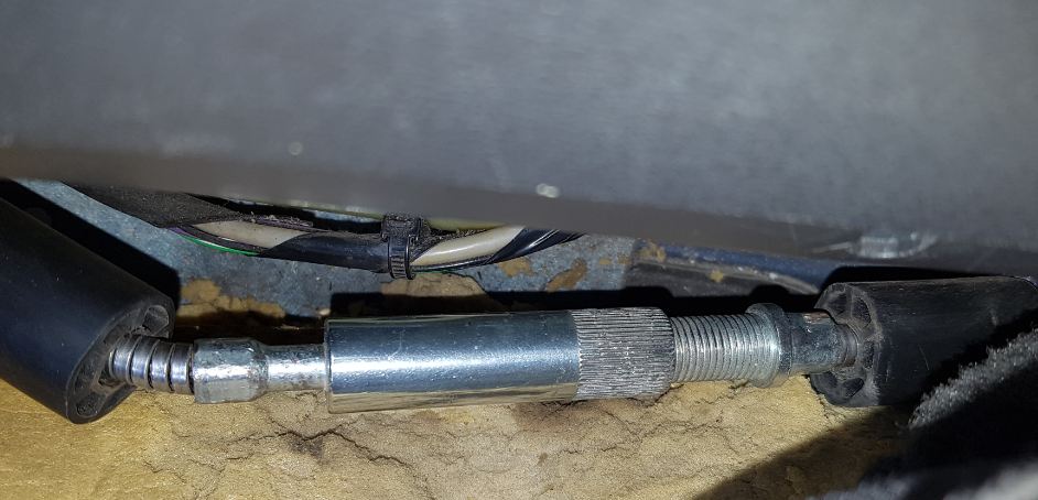

Kuidas regulleerida käsipidurit antud lahendusega (internetis levivad õpetused on teise välimusega)?

PostitusPostitas endel » 11 Apr 2021, 22:11
vasakpoolne osa on monoliitne, seda ei saa välja suruda...

endel kirjutas:vasakpoolne osa on monoliitne, seda ei saa välja suruda...
Ega ta nüüd nii monoliitne ka ei ole. Seal sees on hambumis mehanism mis välja liigub aga tagasi ei. Vaata you tube, seal sitaks materjali. Ise regullisin mingi venelase tehtud video järgi kus kasutati puu klotsi trosside pinges hoidmiseks ja selle regulaatori vaba hoidmiseks. Sai päris hää. Ülevaatusel ei kobisetud.

Re: XC90 2006 käsipidur
PostitusPostitas SinineVagun » 17 Apr 2021, 10:48
Ostsin just uue febi bilsteini trossi, sellel samasugune lahendus pingutamiseks. Vasakpoolne osa ongi üks tükk, parempoolne keeratakse lihtsalt välja poole keermega ja ongi kogu pingutus. Järelikult sul ka tross vahetatud juba, mitte originaal.
