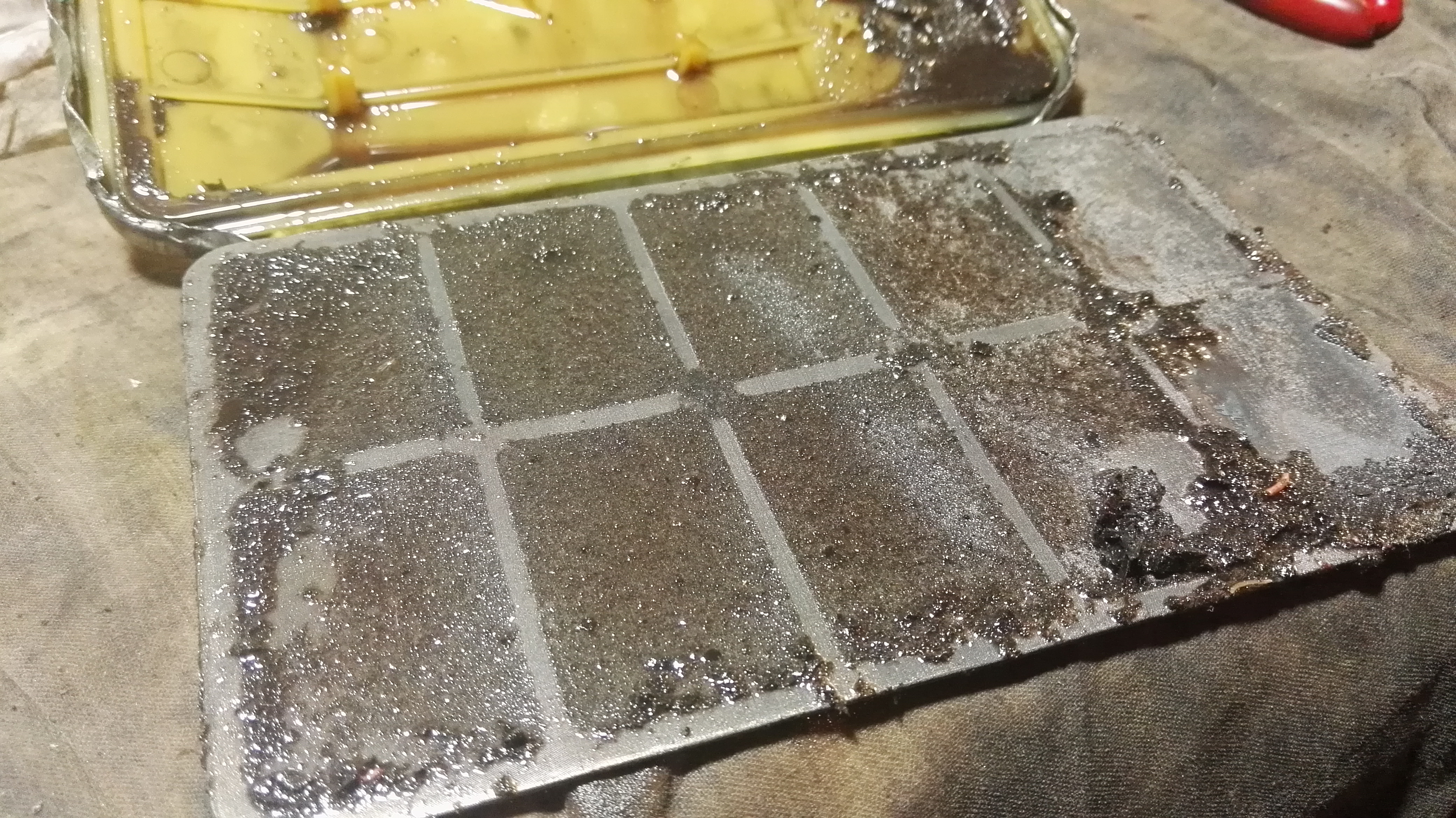

1. Torude kaudu tuleb välja JUBA filtreeritud õli mis käib ka ennem väljumist osaliselt solenoidiplokist läbi.
2. Filtrit vahetada ei saa (kui just kasti maha ja laiali ei võta)
3. Väljalaske ava on filtri võtu juures - st igakordsel väljalaskmisel tuleb järjest enam sodi õliga kaasa filtrist.
Pilt 92-06a kasutusel oleva õlifiltri sisust. Nähtav osa on õli võtmise pool. Et seda puhtaks saada oli vaja lausa suruõhuga puhastada tagasi-suunal. 06a+ filter on küll natukene parem juba, aga põhimõte jääb samaks.
Sellises seisukorras filter on juba kasti elupäevad lõpetanud. Tekib ummistus, surve väheneb ja asjad hakkavad kuluma kordades kiiremini. Kuna nendel kastidel pole ka liini rõhuandurit, siis ei saagi ennem asja tõsidusest aru kuni kast jukerdama hakkab või kehvemal korral miski mehhaaniliselt puruneb.
