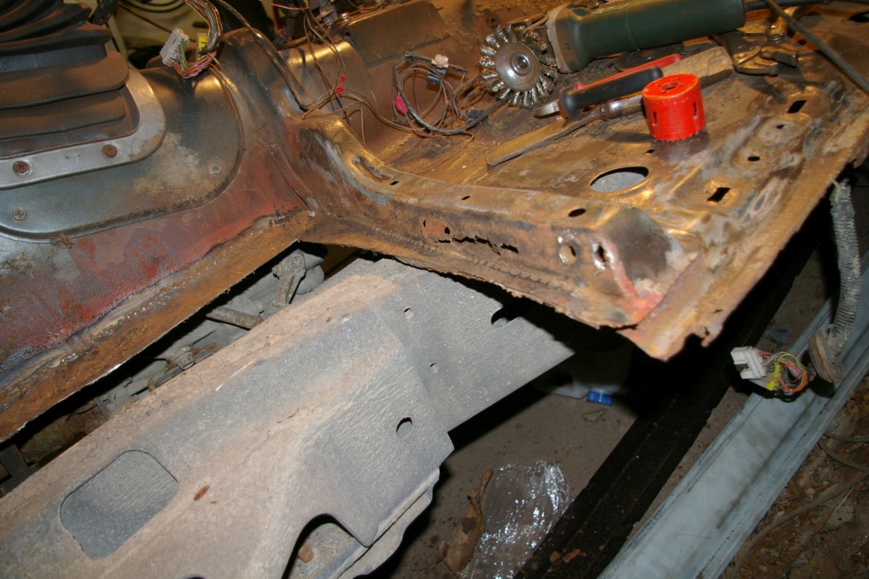

Ma saan aru et nokkimise vaev. AGA kui sa teed seda nokkimist igapäevaselt ja teiste inimeste autodega, siis oma auto tegemisel tekibki väike laiskuse uss sisse. See on umbes sama teema nagu mõnel kingsepal pole kingi jne.
Praegu näiteks on mul "lõikuslaual" Patrol `95 millel enam põhjast midagi alles polegi:
Sel on kunagi ammu põhja keevitatud aga augud sisse jäetud ning vaibaalune vesi tegi oma töö.
Aga kuna raamiosa on korralikult tehtud (ja ka Paldiski tsingipajast läbi lastud), siis on mõttekas ka see kuudipõhi uuesti korda teha...
+ uued pigimatid, viltmatid jne.
Ja juhtmetel/pistikutel polnud ka sel autol häda midagi, kõik toimis.
Erinevalt Datsunist tehti 850 paksu tsingikattega plekist.
