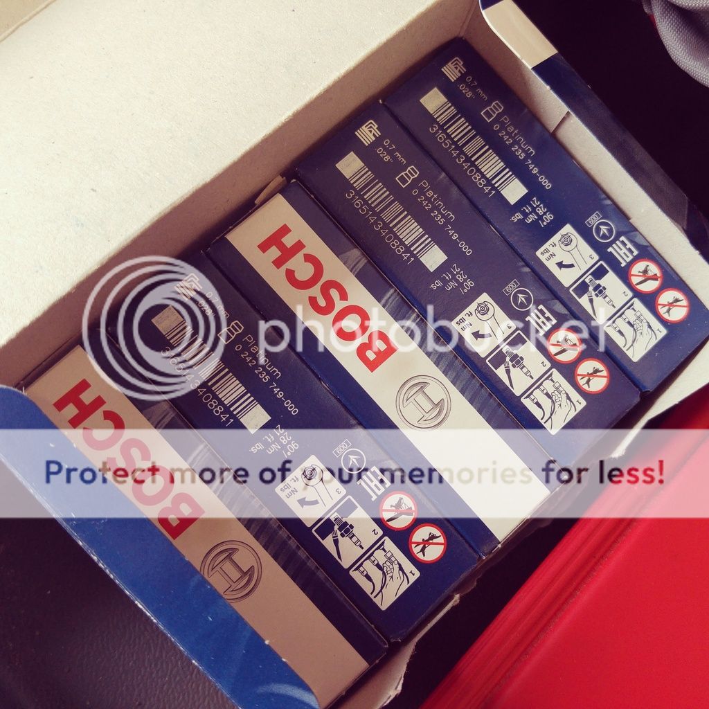

Mis küünlaid soovitate? Kas iriidium on ainu valik või sobivad sellele mootorile ka tava küünlad?
Tean,et T-5-le soovitatakse iriidium küünlaid?

iriidium jääb külmaks veidi.
mina panin enda omale Boschid, mida originaalid tegelikult on ka.
FR7DPP+ on siis see, mida Info Autos 116 euri eest osta saab. Boschi karbis toode oli letihinnas u kolmandik. :)
Vali ise. :)

Kas ikka normaalse mootori tööks nii kalleid küünlaid ikka vaja läheb? Aeromotorsis küünlad alates 3-15€ tükk.

Siiamaani on mul Boshi-ga suht halvad kogemused ja seda firmat ma kindlasti ei kasuta. Küünalde poolepealt ainult Tenso. Või oli Denso?

Olen ise kasutanud NGK toodangut ja ei saa nuriseda.
