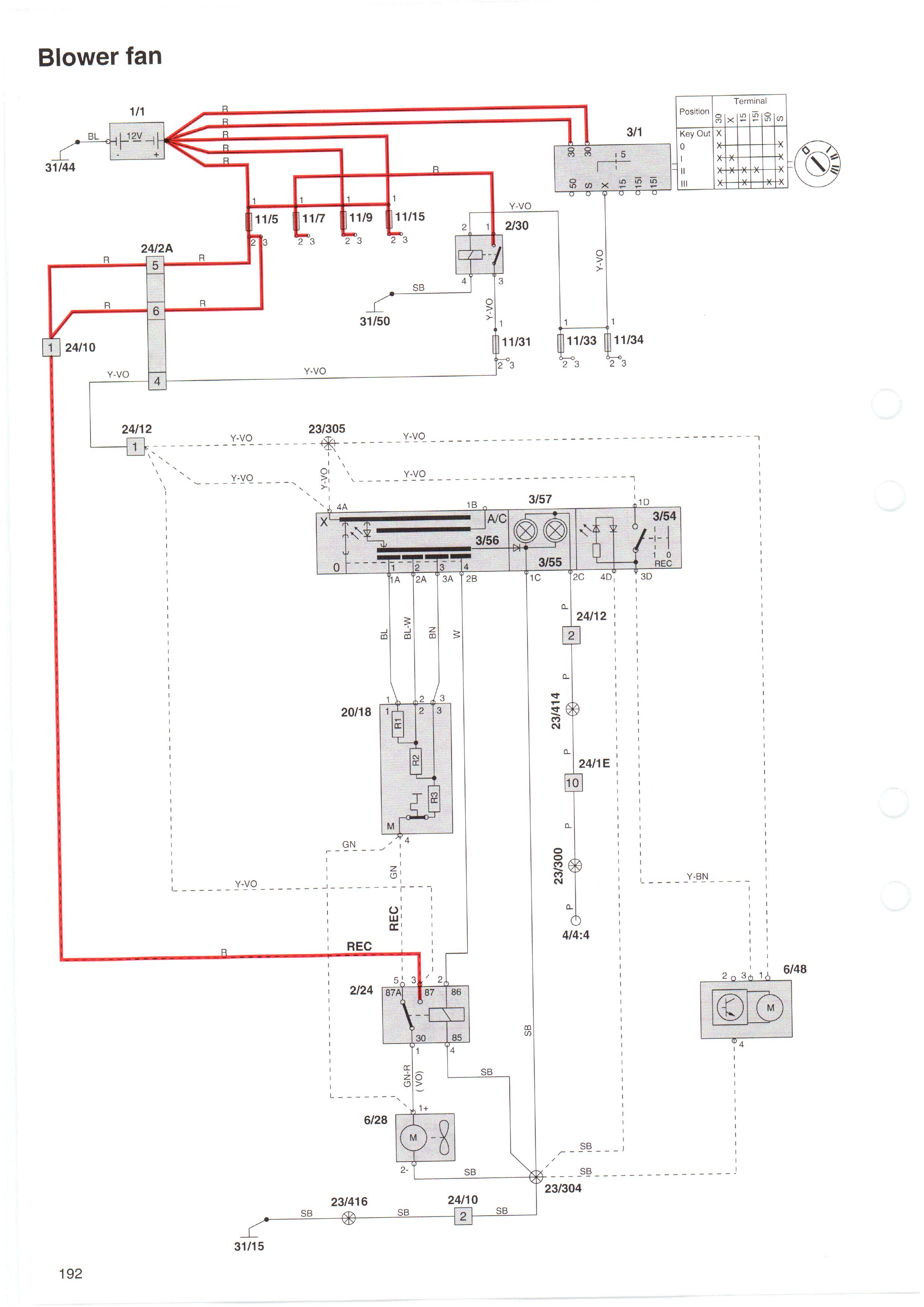

Seekordne mure salongiventilaatoriga, ei taha teine mitte koostööd teha. Lugu sai alguse vist kuskil talvel kui auto teiste käes oli, seetõttu ei oska täpsemalt seletada. Kui mina näppima hakkasin siis salongiventilaatorit ei saanud mingi nipiga käima, proovisin ventikat otse aku pealt- toimis. Näppisin ühte suuremat pistikut seal veel, panin pistiku ventika külge tagasi ja peale seda hakkas tööle, niikaua töötab kuni AUT peale natukeseks panna, siis hakkavad REC ja AC vilkuma ning lüliti enam ventilaatorile ei mõju. Kui korraks süüde välja ja uuesti sisse keerata siis ventikas toimib jälle niikaua kuni AUT peale panna. Samuti ventikas kigiseb, kas võibki viga ehk selles olla, et ventikas tarbib liiga palju voolu ja tekitab ülekoormuse?
Panen video ilmestamaks juttu, video ajal tegi küll korra ka nii, et peale 0 asendis olemist enam tööle ei hakanud, enamasti siiski 0 asendist hakkas tööle. Videost ei ole ka hästi näha aga ventikas ei tööta enam peale seda kui REC ja AC vilkuma hakkavad.https://youtu.be/0m60SxTBHjs
Lisaks ehk oskab öelda kus ja mis asjad ventikat juhivad? Talvel seal midagi tehti ja tuledelüliti parkide või lähitulede peale keerata siis hakkab salongiventilaator täisvõimsusel tööle (isegi siis kui ventika enda lülitist enam ei toimi), esialgu kohe mingit isearetust ventika juures ega ka rooliall tuvastada ei suutnud.

Rec ja ac vilkumine viitavad veakoodile kliima süsteemis, kui saad loe veakoode, ehk saad targemaks. Olenevalt aastast saad seda vb ilma lisaseadmeteta teha. Ventika reostaadi koos termokaitsmega leiad kindalaeka tagant, puhurist vasakul pool u 20 cm.

Kaablit Volvo jaoks mul ei ole, kunagi kuskilt vist leidsin, et Vol-Fcr võiks toimida ka VCDS kaabliga (see olemas, kuna ise tegelen peamiselt Vag grupi autodega)? Ilma lisaseadmeta veakoodide lugemine oleks veidike lihtsam, selle kohta võiks käia järgnev link: http://www.volvotips.com/index.php/850- ... ce-manual/ ? Või on keegi lausa eesti keelde õpetuse ümber tõlkinud? Konkreetne auto võetud 96aasta lõpus arvele ehk siis vist võiks käia veel sinna 96 aasta mudeli sisse.
Katsun millalgi veel seda reostaati uurida, peab ju kuskil mingi ühendus tehtud olema, et tulede pealt ventikas käima hakkab...

Salongiventikas pole 850-l ühestki otsast tuledega seotud.
Kui sul sel mingi seos on, siis on keegi mingit jama seal teinud.
Samas, ventikas käib suht lihtsalt kõrvalistuja eest maha ja saab ju maas proovida, kas töötab.

Seda kindlasti, et mingit isearetust on seal tehtud aga ei leidnud kohe ülesse mis seal täpsemalt tehtud on. Samas see probleem oli enne, et läbi kliimaploki ei saa vahepeal ventikat juhtida, seepärast tehti ka see aretus. Peab ükspäev ette võtma ja rohkem uurima/ lammutama. Saan õigesti aru, et ventikat juhitakse -ga ja + tuleb koguaeg peale isegi kui süüde väljas?
Ventikas ise töötab koguaeg, selles olen 99.9% kindel, aga kuskilt kaob pinge ära läbi orginaal elektrisüsteemi. Samas tasuks vist tõesti ventikas maha võtta ja korralikult puhastada- määrida, kui asi on ülekoormusest põhjustatud nagu kahtlustan siis võiks see vähemalt natukeseks aidata.

Vana teema juba küll aga märkasin, et lahendus kirjutamata. Nähtavasti oli probleem sellel autol kliimaplokis, pimedas märkasin, et kliimaploki valgustus ainult hõõgub. Korpusesse lisamassi andes hakkas valgustus ilusti eredalt põlema ning vent toimib samuti kenasti (tõsi, ventilaatori puksid küll andsid natukese ajaga päris alla ja sai eelmine sügis uus vent külge). Kuna kliimaploki klemmidele kõik massid nagu jõudsid kenasti sai lihtsalt ploki seest ühe - klemmi alt joodetud juhe korpuse külge. Nii toimib tänaseni, küll AUT asend ei toimi ehk plokk vigane arvatasti, veakoode oli ka pea 20 ja kustutada vähemalt minul ei õnnestunud (vilgukoodid, vol-fcr-iga ligi ei saanud).
Kusjuures nii imelik kui see ka pole siis massi puuduse tõttu töötas vent ka tulesid sisse lülitades täisvõimsusel, ühtegi isearetust ei leidnud ja peale lisamassi korpusesse enam ise tööle ei hakka.

Leidsin otsides sellise lehekülje kus on õpetused kuidas mida testida: http://www.volvotips.com/index.php/850- ... ce-manual/ Kahjuks on siin tihedalt juttu mingist "special tool"st. Samas on seal mainitud, et kui esinevad korraga 321, 322, 323, 324 ja 325 siis üle vaadata klemm A28, minul see kenasti olemas kliimaploki taga aga - seal peal ei olnud nagu peaks.
On ehk kellelgi pädevat skeemi pakkuda kus on näidatud kuhu see A28 suunduma peaks (minul oli roosakas juhe musta triibuga) ning mis klemmide all asuvad kliimaploki toited ja massid? Ehk on ikkagi massipuudus kuskilt ja seepärast vajas ka juhtplokk lisamassi korpusesse, et ventikat saaks normaalselt juhtida.
