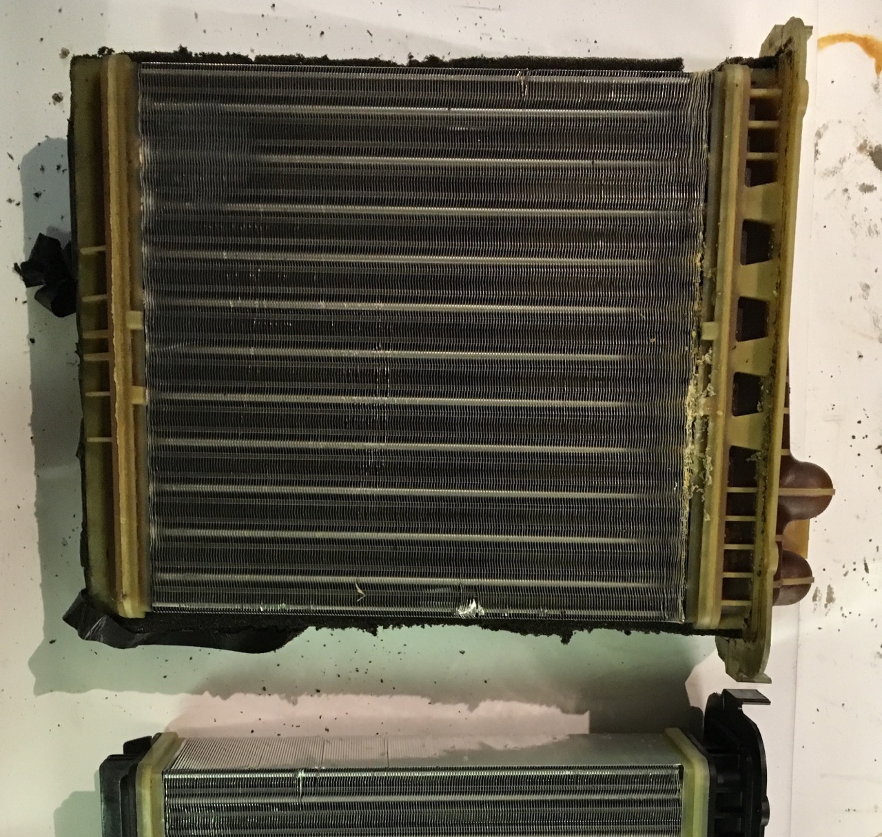

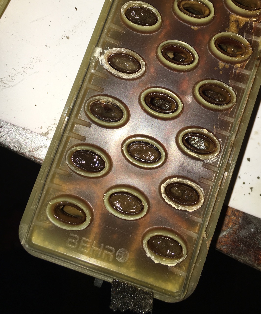

Re: v70 kliima puhub kuuma ühelt poolt
võtsin radika maha:
eelmine omanik oli lekkeparandajaga kallal käinud.
kundepoolne külg oli jahe ilmselt asjaolu tõttu, et see on kaugem külg ühendustorude suhtes vs juhipoolsel küljel, kus jahutusvedeliku voolutugevus suurem, sellest ka juhipoolsed radika kärje otsad lahti(semad).
lõpplahendusena sai paigaldatud uus radiaator.
