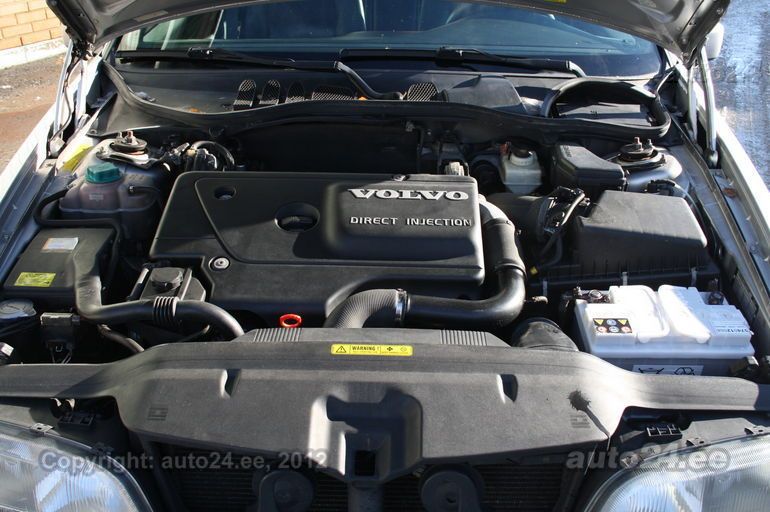

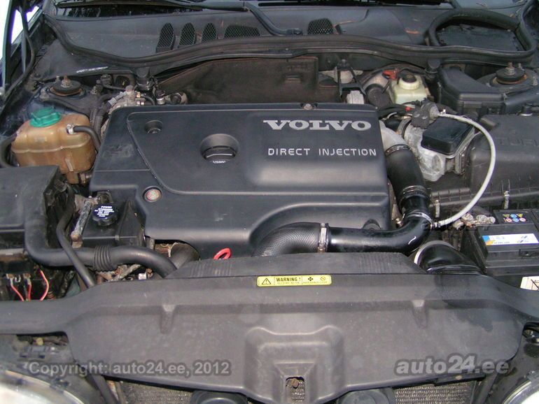

Ka MSA 15.8 süsteemiga mootoril võib olla TRACS. STC on viimase otsa masinatel.
Alles kapoti alla kiikamine toob selguse.
MSA 15.7 mootoril on alumiiniumkestaga õhumahumõõtja ja õhufiltri korpusele on kirjutatud "TURBO":
MSA 15.8 mootoril on üleni plastmasskestaga õhumassimõõtja ja õhufiltri korpusel pole turbo-kirja:

Ega ma ei öelnudki, et see ELM iseenesest mõtetu on aga antud auto juures pole sellega midagi teha. Seda tahtsin ma öelda.

Minu kabotialune näeb välja selline.
See on see vanema versiooni õhulugeja aga see on kah must. Sinul on samas mõlemal pildil uuematüübi mootorikate.
Vahe on neil seal pumba juures oleval kinnituses. Millel minul kah alusjalg puudu.
