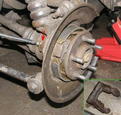

Sümptomid on tuttavad. Pärast piduri vabastamist kulus aega, et paika libiseks. Viimaks tuli auto all käia trosse liigutamas ja lõpuks jäi päris kinni.
Tänaseks on minu 960'nel lühikesed trossid vahetatud. Vasakpoolne eraldus autost vastutahtmist pisikeste kildudena. Parempoolne enam-vähem terviklikul kujul. Enne olid nad jõudnud nahka panna komplekti klotse. Uued trossid on erinevatelt tootjatelt hind enam vähem sama (120.- tk.) Vasakpoolse kõri on plastikotstega, parempoolne metallist (erinevad tootjad). Nüüd on võimalus võrdluskatseks: kumb enne kinni jääb. Kõige tülikam selle töö juures oli trossi otste kinnitamine diferentsiaali piirkonnas.

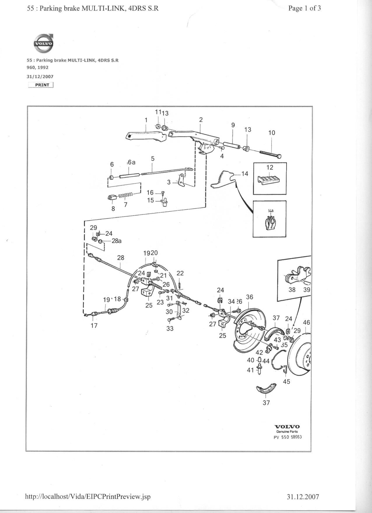

Kas keegi annaks vihje, kust saada Tartus joonisel all paremas nurgas kujutatud klambreid 4 tk. Vajalikud trossi otste fikseerimiseks. Eelmised, nagu pildidlt näha - korralikult ammortiseerunud.

3516451 on varuosa nr. ja Info Auto ikka aitab :idea:

Trosside valikul kindlasti oluline, kas tegu multilink või jäiga tagasillaga. Sõltumatu vedrustuse korral tundub süsteem koosnevat kolmest trossist. Kaks lühikest tagasilla juures ja kolmas, mis käepideme suunas läheb. See kolmas ehk ei kiilu kinni, sest töötingimused paremad, kui alumistel.
Olen oma asjad enamasti saanud Sulevi Autoärist, sest see on samas majas kus töötan. Kui oled kindel et, trossid, mis minul, Sulle sobivad, võin need kaks alumist ära osta. Kas plastik või metallotstega?
Võiks arvata, et trossi plastikotsad ei roosteta nii kergesti kinni. Lisan siia Sulevi juures kopeeritud varuosakataloogi lehe. Tundub, et 960 on multilink ja 940'l kaks trossi, millest lühem mahub saja krooni piiresse ja pikem veidi alla 700 krooni. Seda viimast küll hea õnne peale ei ostaks. Ennem ikka selgust vaja, kas tarvis.

Tänud vihje eest! Tõepoolest oli Tartu IA valmis tellima Tallinna IA'st väikesed seibid 24 krooni tükk. Uuel aastal saan kätte. Pakutud varuosa number pani klienditeenindaja pead vangutama. Aga pildi abiga selgitasime välja, et tegu on detailiga nr. 24 juuresoleval joonisel, mille autoriõigused kuuluvad täielikult IA'le. ;)
