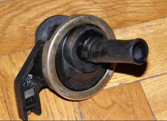

Hiljuti selgus, et kraan, mis võimaldab sulgeda jahutusvedeliku ringluse salongi küttesüsteemis on hakanud lekkima. Et vältida plokikaane kuivalejäämist eraldasin torujupi abil salongi kütte mootorist. Kas kellelgi on kogemus, kuidas selle kraani vahelt kätte saaks? Vabatahtlikult ei eraldu. Lõhkuda ka esialgu ei raatsi. Haynes jätab targu mainimata.

PostitusPostitas Leho » 29 Veebr 2008, 21:27
Isegi selles haineesis pettunud juba ammu ei saa sealt vajalikku inffi.
Postitusi: 2202
PostitusPostitas volvo245 » 29 Veebr 2008, 21:33
Tuleb keerata veits ei mäleta kuhu poole :(

Kraan käes
PostitusPostitas mhovi » 29 Veebr 2008, 22:07
Tänud!
Nüüd jääb asendada doonorilt võrdväärsega või panna hoopis keskkütteradiaatori termostaat, mis juhiks näiteks salongi temperatuuri järgi vedeliku liiklust ;)
Pildilt ongi näha kõrvad, mis ei lubanud kraanil otse maha tulla. Pealiskaudsel vaatlusel lekke põhjus ei selgunud.

PostitusPostitas Helinaad » 01 Mär 2008, 01:45
Mul tekkis just küsimus, mille jaoks seda junni sinna vaja on? Ka mul lekkis ta knagi ja sai välja vahetatud, aga... huvitav, mis siis juhtub, kui ta üldse vahelt välja jätta?

PostitusPostitas risto » 01 Mär 2008, 09:29
Asja nimi on salongi soojendusekraan ja nüüd jääb igal ühel kasutada fantaasiat milleks seda sinna vaja on...;D

PostitusPostitas mgarageu » 01 Mär 2008, 10:33
ilma kliimata ja konditsioneerita 940 asendasin vasktoru jupiga. kütteseade töötas normaalselt nii suvel kui talvel - õhuvoolu siiber jääb ju tööle... :idea:

PostitusPostitas bronec » 01 Mär 2008, 14:36
Sama teema siin, hakkas ka lekkima ja sai torujupiga asendatud, erinevust mina küll ei märganud

PostitusPostitas mhovi » 01 Mär 2008, 16:50
Vasktoruga töötab hästi. Kui keeran käepidemest külmaks tuleb külma, punase poole pealt sooja. Kuna plokisoojendus on ühendatud nii, et esiteks läheb kuum vesi läbi salongi ja alles siis mootorisse, juhtus nimetatud kraani suletud asendi tõttu paaril korral Vebasto ülekuumenemine. Nüüd seda muret ei ole. Sobivat toru jäi veel vähemalt pool meetrit üle. Kellel veel kraanid küljes - pakun asendust ;)

PostitusPostitas volvo245 » 02 Mär 2008, 00:22
Kallid inimesed mida tee teete ? Panete kraani asemele VASK torusi :shock:
Kuhu me nii välja jöuame?+Ps. suvel ma küll paneks veel teise kraani juurde et see radikas ültse soojaks ei läheks sest öhk ei tule küll läbi radika aga selle körvalt kui külma peal ja see töstab ikka paar kraadi ja möelge kui väljas +24 ja sisse tuleb +26 :idea:

PostitusPostitas bronec » 02 Mär 2008, 14:00
Odav ja töökindlam kui see plastikust julla. Sinu andmed temperatuuri kohta pole nagunii mingid mõõdetud ja argumenteeritavad faktid. Kui mõõdad ära temperatuuri vask(või misiganes toruga) ja kirjutad need uuesti siia siis ma mõtlen selle peale, arvutan hinna-kvaliteedi-kasulikkuse suhte ja mõtlen uuesti

Sooja tuleb siis, kui sa oled lühiajalise seisaku teinud( ahju ruum on
kuumaks köetud), siis tuleb sõitu jätkates algul sooja õhku, hiljem tuleb
välisõhk. Oma 700-sel see süsteem juba 3-ndat aastat.
