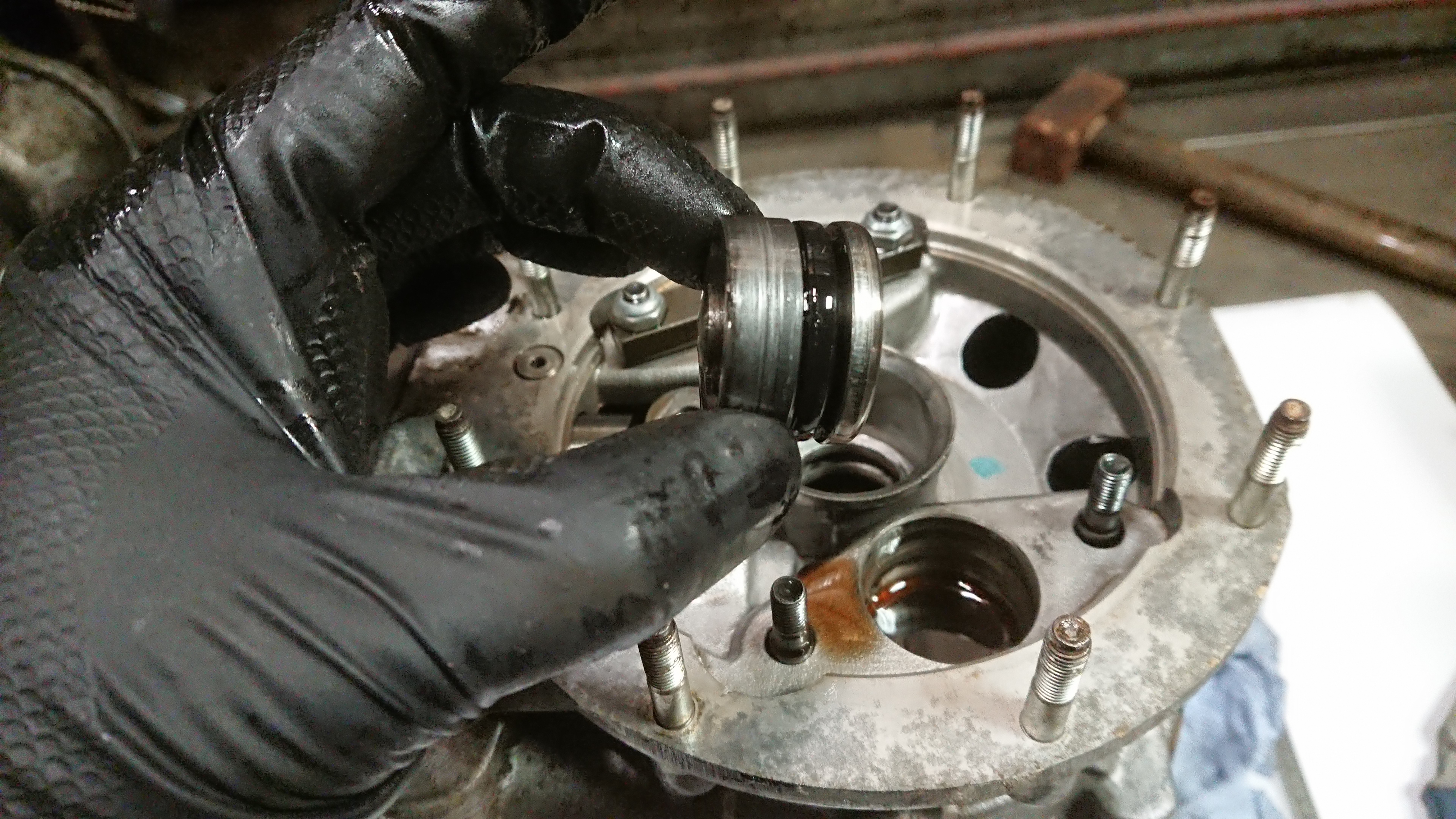

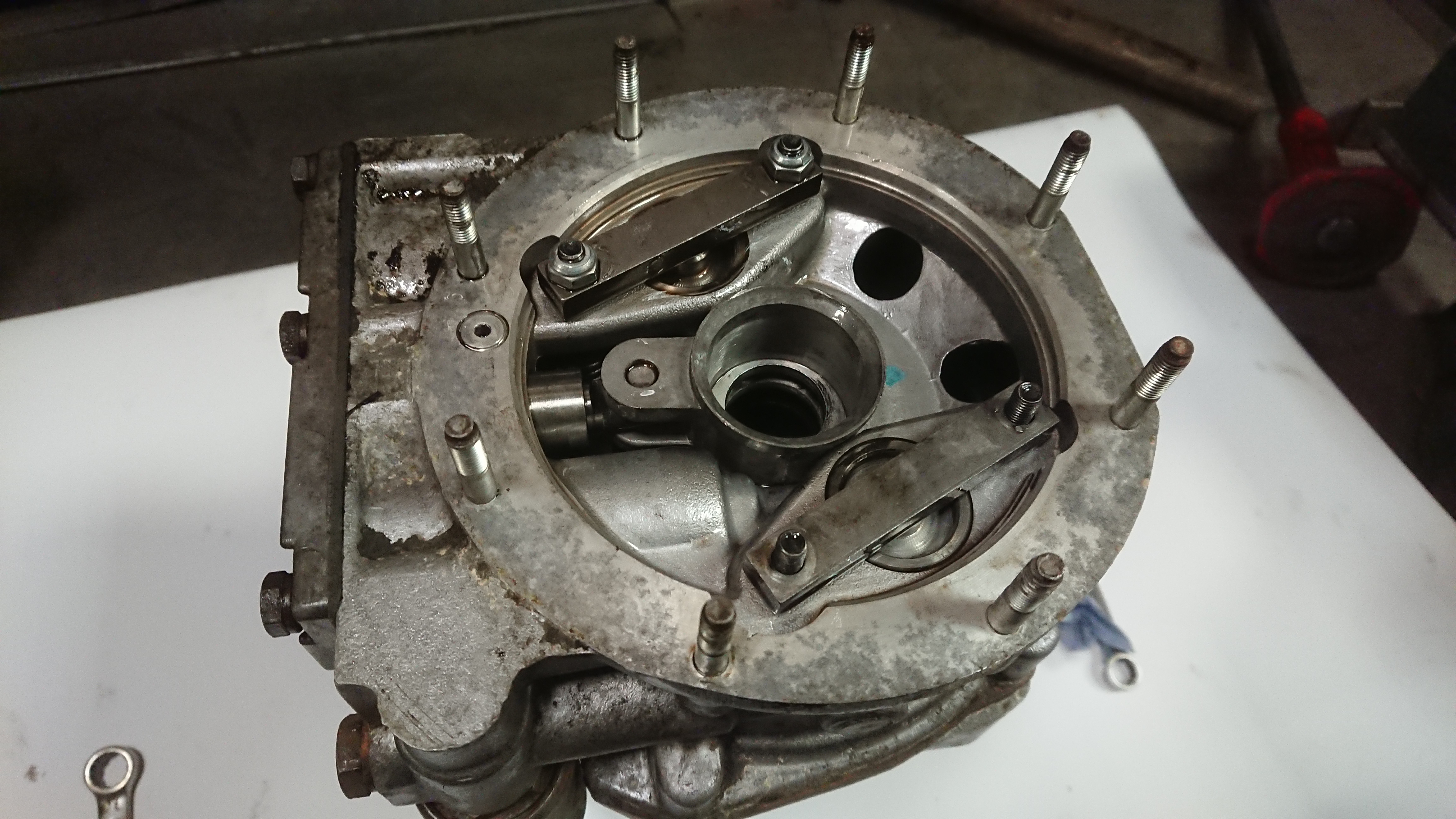

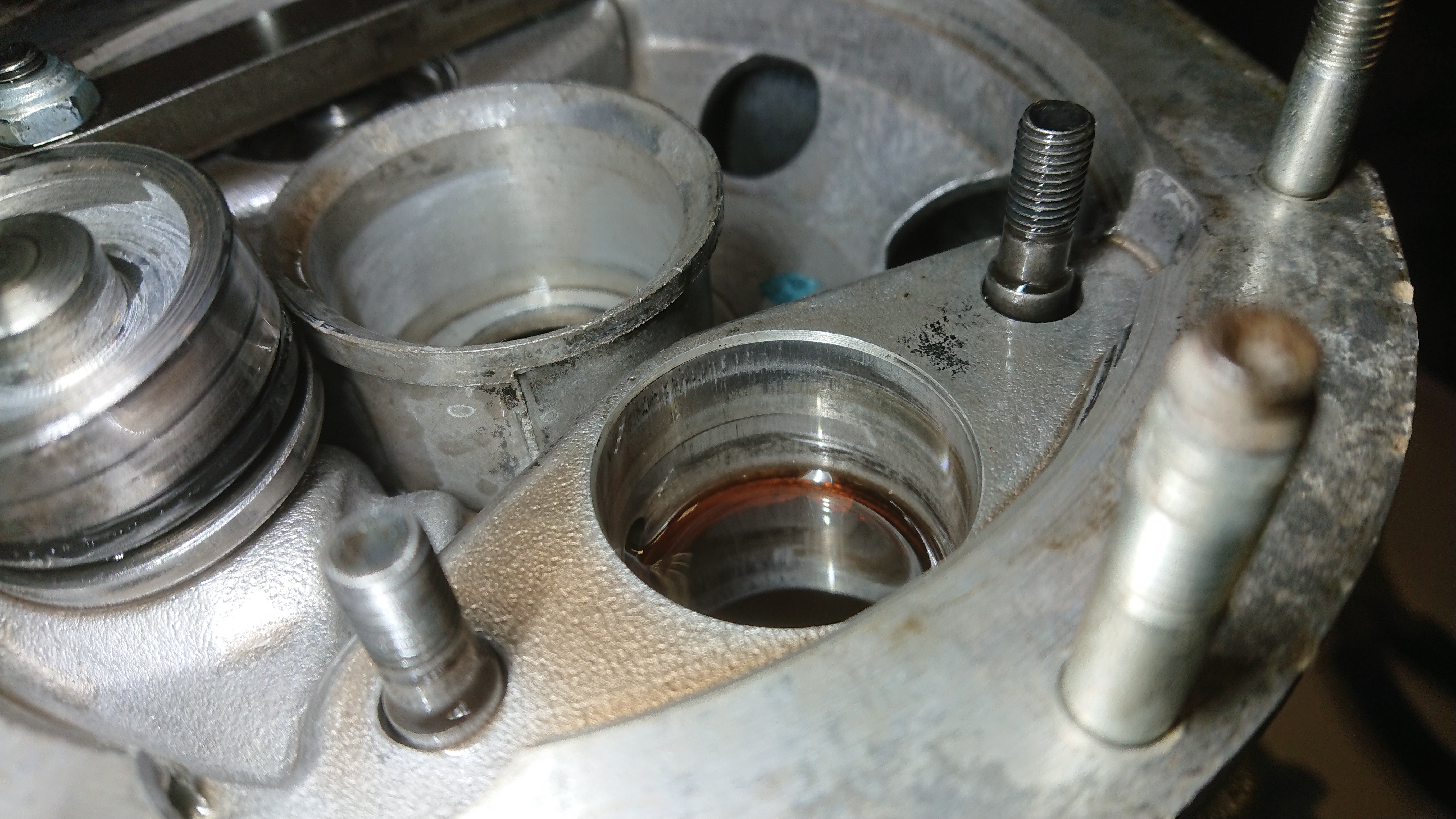

Kuna endal otsustas sidur lahkuda ning enam ühegi käiguga kinni väga ei hoidnud, siis siduri vahetuse käigus otsustasin ka lahendada oma kummaliste tundemärkidega OD probleemi.
Sai siis käigukast pooleks võetud ning sealt avaneb kõigepealt selline vaatepilt kus on kohe näha kahte "piirajat" ja kahte kolbi. Kui kolvid välja võtsin siis oli kohe näha, et seal on probleem, o-rõngad olid täiesti plastikuks tõmmanud ja üldse kokku "kuivanud". Silindri seinad nägid küll kahtlased välja, kuid näpuga katsudes seal erilisi kulumisjälgi tunda ei olnud.
Siin siis vana o-rõngas ja uus o-rõngas.
Lühidalt öeldes olen sõitnud nüüd pikemaid otsasid paar päeva ning kadusid kõik veidrused ja viies lülitub igas asendis pehmelt sisse, nii sooalt kui ka külmalt ja isegi tühikäigu pööretel. Uued o-rõngad läksid sisse sise diameetriga 22mm ning 5mm paksud.
Ka minul ei olnud seal o-rõngaid, seega ma arvan et seal neid ei peagi käima, kui isegi originaal kataloogis neid eraldi välja pole toodud.

No minul olid need OD-d Type-J, võibolla Sul uuemad ja juba mingi edasiarendus. Minu variandil olid O-rõngad reaalselt ja olid ka diagrammil välja joonistatud.
