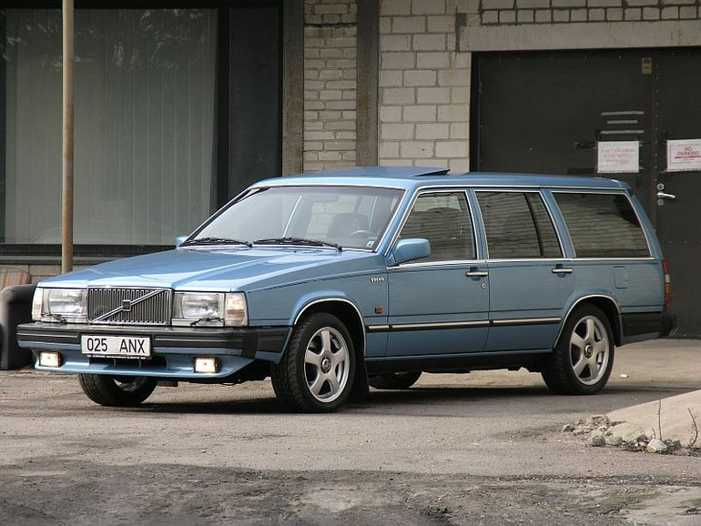

760GLE
Postitusi: 687
Liitunud: 17 Juun 2005, 07:20
Re: Kiire veljeküsimus
PostitusPostitas 760GLE » 05 Nov 2010, 03:22
Panin kunagi oma 760'le mingid aftermarket 16" veljed alla. 215 mõõduga rehvid olid ümber.
Juhitavus, võrreldes orig 15" valuvelgede ja kõrgete rehvidega, oli hoopis teine ja igatpidi parem.
Nii tänaval kui ka ringrajal kuuletus üsna hästi.
Olen neid velgi liikluses üsna tihti kohanud aga marki ja mudelit ei tea siiani.
Kerged ja odavad veljed.
