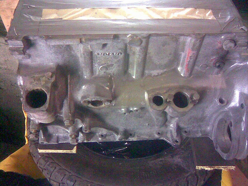

Targemad andke nõu kuidas saaks kindlaks teha mis mootor Volvol vahel on kas B21 või B23. Manuaali järgi peaks olema mootori seeria number jagaja läheduses mootorile valtsitud, kuid seda seal nagu küll ei paista. Hammasrihma plastikust kattel on number 940 (väidetavalt peaks olema need kolm mootori seerianumbri numbrit). Samas seda ka nagu uskuda ei julge. Kas on veel mingeid nippe kuidas kindlaks teha?

Selles see jama ongi, et VIN-i järgi on B21, kuid tänu "kompotile" ei julge ma seda usaldada. Ega muidu ei oleks häda aga mõned varuosad võivad olla B21-l ja B23-l erinevad.
Klapikambrikaan näeb välja sama sugune kui sõbra 245-l millel on kindlasti B23 vahel.
Küsimus ongi, et kas Volvo ka oma mootoreid kuidagi veel märkis. Näiteks VW mootoritel on suurelt ploki peal väljalaske taga kirjas millega tegu. Nii palju kui ma erinevaid akrobaatilisi võtteid kasutades piiluda olen püüdnud, mingit sellist märki kusagilt leida ei ole.

Kas tead kindlalt kus kood blokil on? Ta on muidugi sogaga koos aga leebe traathari ja mõni roostelahtisti peaks natukse ajaga koodi nähtavale tooma.

Mul mingi Hayne's manual, mis väidab, et mootori kood peaks olema näha jagaja tagant. Proovin seda kanti lapi ja lahustiga hõõruda, eks näe.
Siiski oleks põnev teada, mida see 940 hammasrihma kattel tähendab. Haynes'e järgi olevat see kolm viimast mootori koodi numbrit. Ehk on kuskil mingi säärane tabel, mis neid numbreid kasutab?

Mina oma autol traat harjaga tõstuki peal mootorit puhastades leidsin,et auto all hakkas bloki peal silma B230 seda siis väljalaske poolsel küljel,korrektselt ja suurelt ja punaselt.

Jah viimasega nõus... kas vanadele 23 ja 21 plokkidele ei löödud külmapunnide juurde mootori numbret? Seda oleks seal ju hiiglama hästi näha.

Minu B21ET mootoril oli see kiri selle kandilise 1x2xm ala peal, kõige vasakul üleval bloki nurgas, kaas ulatab selle kohale veidi
