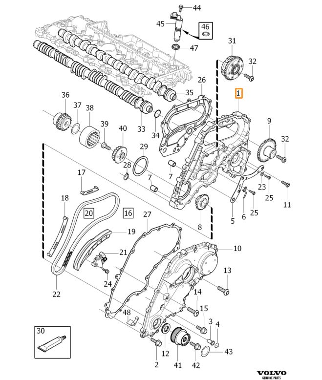

01.10.19 viisin auto Volremisse ootama, 18.10.19 hommikul tuli sms Volremist, et auto valmis.
Reaalsuses aga nii lihtsalt kogu asi siiski ei käinud :)

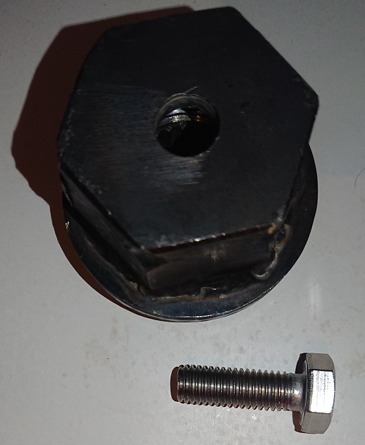

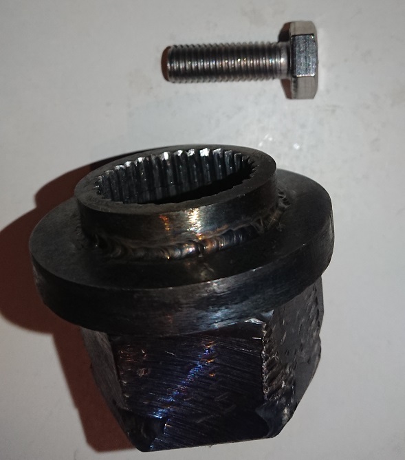

Selle töö jaoks oli vaja peale varuosade veel mitmeid eritööriistu. Varuosad ja enamus tööriistadest tulid umbes nädalaga kohale. Sõitsin huvi pärast siis Volremist läbi just sel ajal, kui ebameeldiv uudis oli alles saabunud. Kõik asjad peale ühe tööriista olid kas saabunud või kohe saabumas, halb uudis oli aga see, et üks tähtsamatest tööriistadest oleks saabunud alles nüüd novembri algul. Seda ei olnud IA-s ega ka suures Rootsi vahelaos. Jutuks olev tööriist pidi istuma nuutidele üpris täpselt, kuna kinnikeeramise pingutusmoment on 400nm. See uudis ei meeldinud kohe üldse ja palusin ikkagi asi laiali võtta, et saaks nuute mõõta laserlõikuse jaoks ning peale laserit sõber keevitab selle tööriistaks.

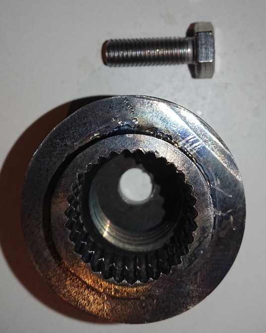

Teine pool selle töö jaoks vaja olevatest asjadest:
Nagu näha, siis on ka sees nuudid, kuhu oli vaja veel kinnihoidvat tööriista. Laseris tehti 2x 8mm terasest ilusti istuv asi ja sõber keevitas need kokku nii, et saaks kruustangide vahele kinnitada:

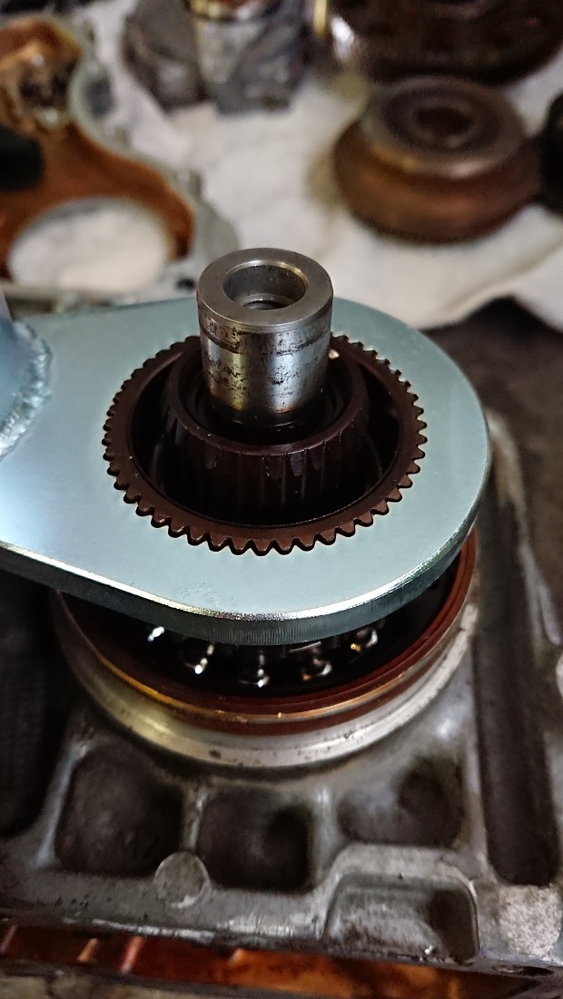

Viisin siis tööriista Volremisse ja proovisime kohe asja lahti keerata. Lahtikeeramiseks alati vaja rohkem jõudu, kui kinnikeeramiseks ettenähtud jõud ja hea meel oli kohe, kui sai asja lahti keeratud :D

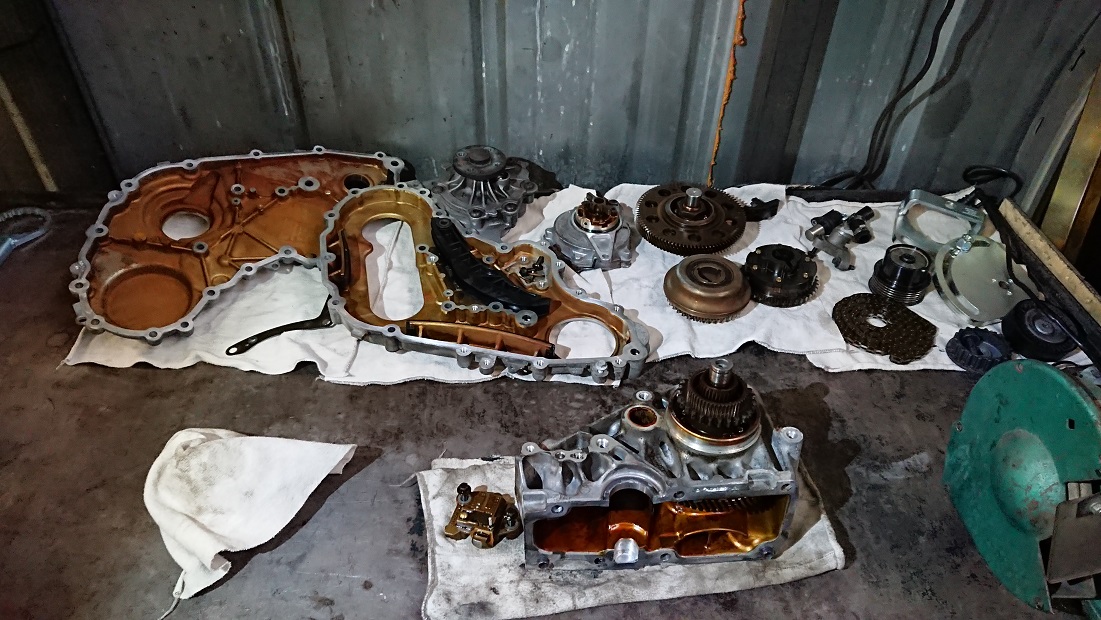

Pildil alumine kärakas on siis see, kus pesitseb häält tegev laager:

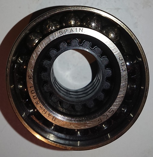

Netist uuritu põhjal olime mõlemad arvamusel, et hammasülekande 3-st laagrist on väsinud kitsam ja üherealine laager:

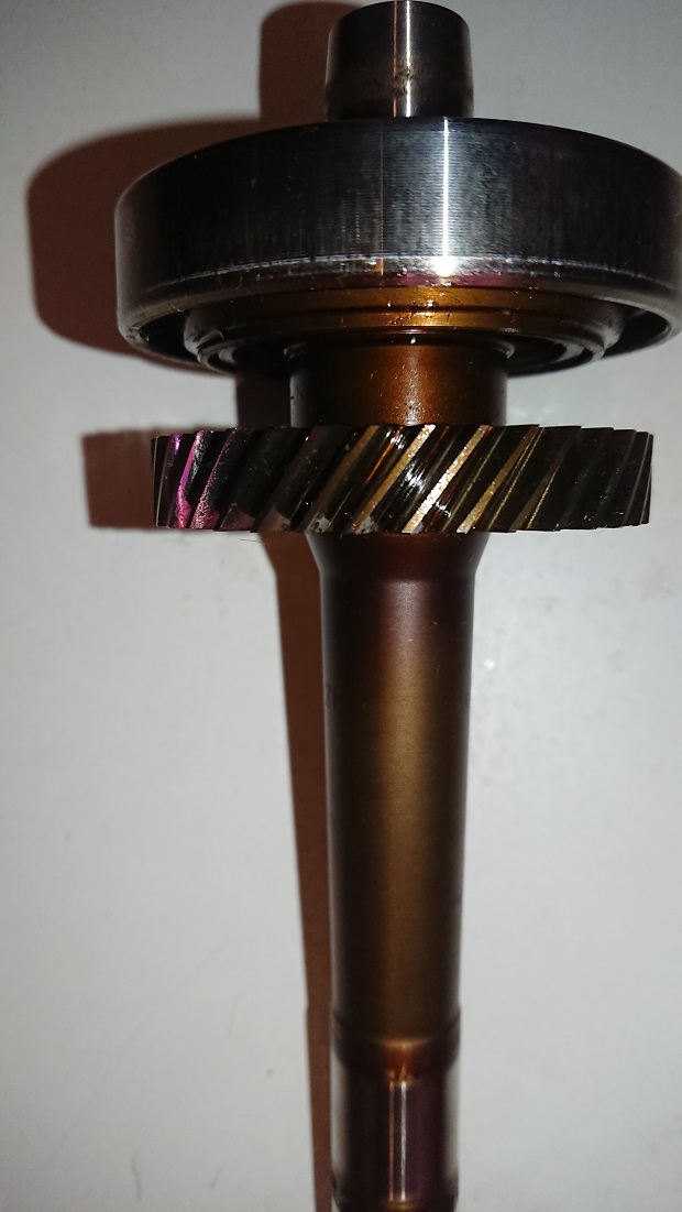

Paha hääle põhjustaja oli siis lõpuks ikkagi üks suurtest kaherealistest hammakatest:
Kuulide plastist separaator katki 5 kuuli jagu, lastes kuulid kokku hõõrduma ja kandilisemaks vormima. Siiani ununenud uurida, kuhu siis separaatori tükid said. Lohutaks end sellega, et ohu korral oleks saanud lisaks järgmisele hoiatusele veel ühe hoiatuse :mrgreen:
Tasusin rõõmsalt arve aga enne kui võtme sain, loeti sõnad peale targema poolt: mõnda aega rahulikumalt sõita jne. Uurisin siis täpsemalt, mida pidas rahulikuma sõidu all silmas. Pöördeid ei soovitatud kõrgele ajada, jälle oli vaja täpsustada ja sain vastuseks, et mitte üle 4k rpmi (peas käis kohe mõte, et eelmine ei läinudki väga üle selle). Peale käivitamist oli kohe märgata võrreldes varasemaga hoopis vaiksem mootori hääl. Sai sõidetud 5h-ga 200km, 70km neist maanteel. Mootor töötas järjest 5h kas kohal või alla 4000rpmi rahulikult sõites :lol: Mõnel korral käis pöörete seier 3500 juures ja paar korda selle aja sees ka 3700-3800 juures. Peale 200km-i käis seier mitmel korral 7000 lähedal :mrgreen:
2 nädalat ja umbes 1100km sõidetud alates remondist ning täiesti teine asi.

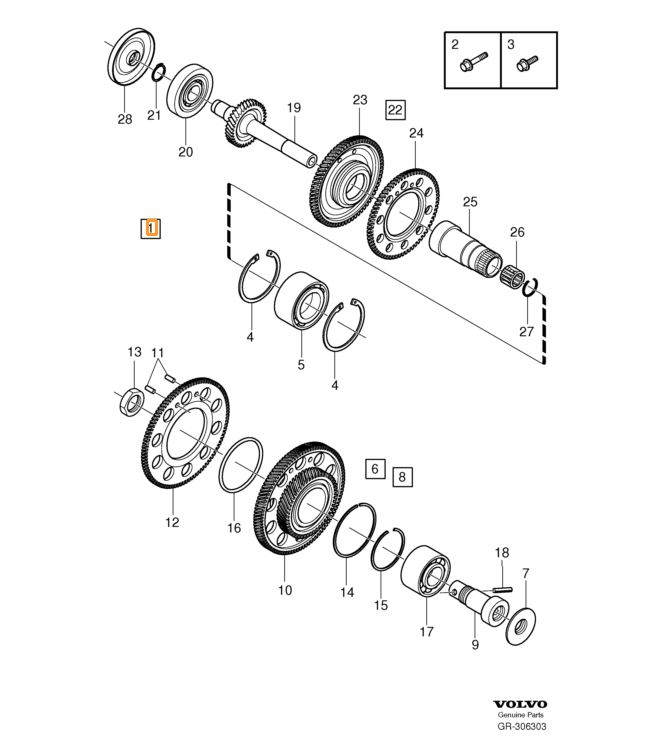

Vahetatud said siis ülemisel joonisel nr.19 võll koos laagri ja hammasrattaga ja nr.5 kaherealine laager. Joonisel nr.17 on ka kaherealine laager aga hetkel puudus vahetuseks vajadus. Selle nr.17 laagri vahetus on 2x lihtsam töö ;)
Sellelt jooniselt läks vahetusse ketikomplekt, 17; 18; 19; 21 ja 22. Kett oli veninud ning pinguti suhteliselt põhjas. Kõik ettenähtud tihendid ja värgid läksid ka vahetusse.

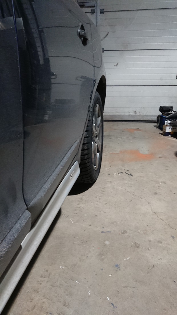

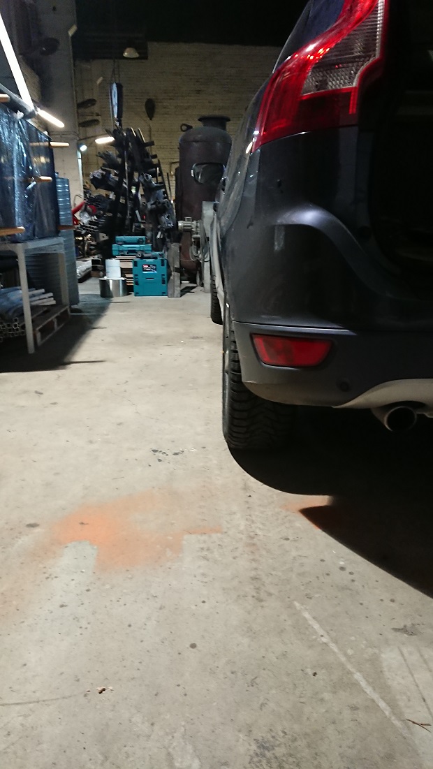

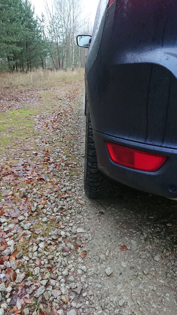

Eelmine nädal said tagarattad üksteisest 4cm kaugemale 20mm flantsidega:
PiltPilt
PiltPilt
Algselt oli valikus kas 15mm või 20mm flantsid, aga otsustasin lõpuks ikka tellida 20mm flantsid. Kui need autole alla said, jäin tulemusega kohe rahule :)

maan kirjutas:Eelmine nädal said tagarattad üksteisest 4cm kaugemale 20mm flantsidega.
See sai ainult välimuse jaoks tehtud ? Igatahes said endale nüüd natukene rohkem alajuhitavust juurde... . Ega Volvo niisama neid tagarattaid kitsama teljevahega ei pane kui esirattaid. Kui eesmine telg on laiem siis on auto rohkem ülejuhitav. Kahjuks/õnneks tunned seda vahet ainult ekstreemsetes oludes.

Olulisemaks põhjuseks oli välimus ja eks ilu nõuabki kohati ohvreid. Flantsidega meeldib mulle selle auto välimus palju rohkem, isasem veidi :lol:
Teine põhjus oli see, et tagarattad võiksid enam vähem esirataste tehtud jälgedes joosta, loogiliselt peaks nii olema kergem liikuda paksus lumes ja lörtsis ning ka liivas ja mudas. Netist leitud mõõtude järgi on nüüd esi- ja tagarataste rööbise vahe varasema 48mm asemel 8mm :wink:
XC70-nel kasutasin mitu aastat 15mm flantse ja mingit ohutunnet küll ei tekitanud need, aga märgata oli veidi teistmoodi kallutamist kohati linnakiirusel, näiteks suuremad ringristmikud, maantee kiirusel ei olnud vahet. XC60 panin kõige pealt alla juhi poolse flantsi ja siis käisin proovisõidul testimaks auto kallutamist keeramiste ajal :mrgreen: Viimane on vedrustuselt tunduvalt jäigem ning sportlikum ja 20mm flants ei mõjutanud isegi nii palju, kui XC70-nel 15mm. Sõber ka ei uskunud enne proovimist ;)

maan kirjutas:Teine põhjus oli see, et tagarattad võiksid enam vähem esirataste tehtud jälgedes joosta, loogiliselt peaks nii olema kergem liikuda paksus lumes ja lörtsis ning ka liivas ja mudas.
Senikaua kuni ainult veered, siis on jah igaljuhul parem kui tagarattad tulevad samas rööpas. Kandvus parem sest esirattad on oma raskusega pinnase kokku vajunud. Aga kui esirattad peaksid kaapima, näiteks kuskil lumepudrus või liivas, siis tagarattad vajuvad sellest värskelt õhutatud pinnasest lihtsalt läbi. Sellisel juhul on parem kui tagarattad tulevad mujalt.
