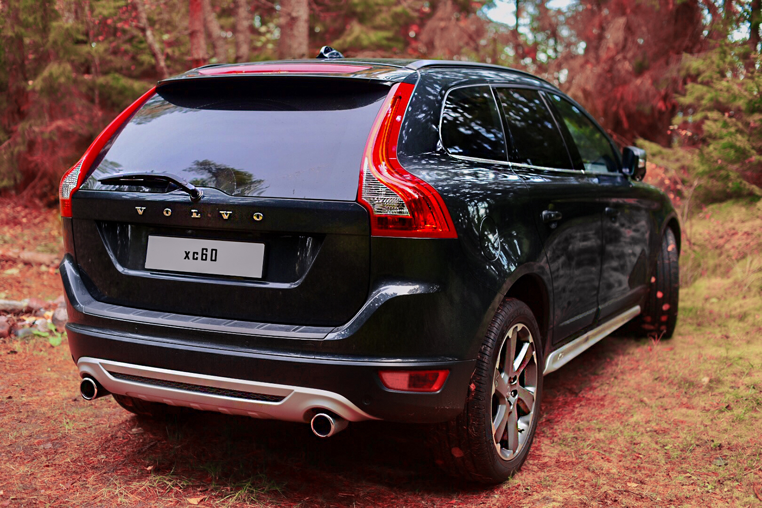

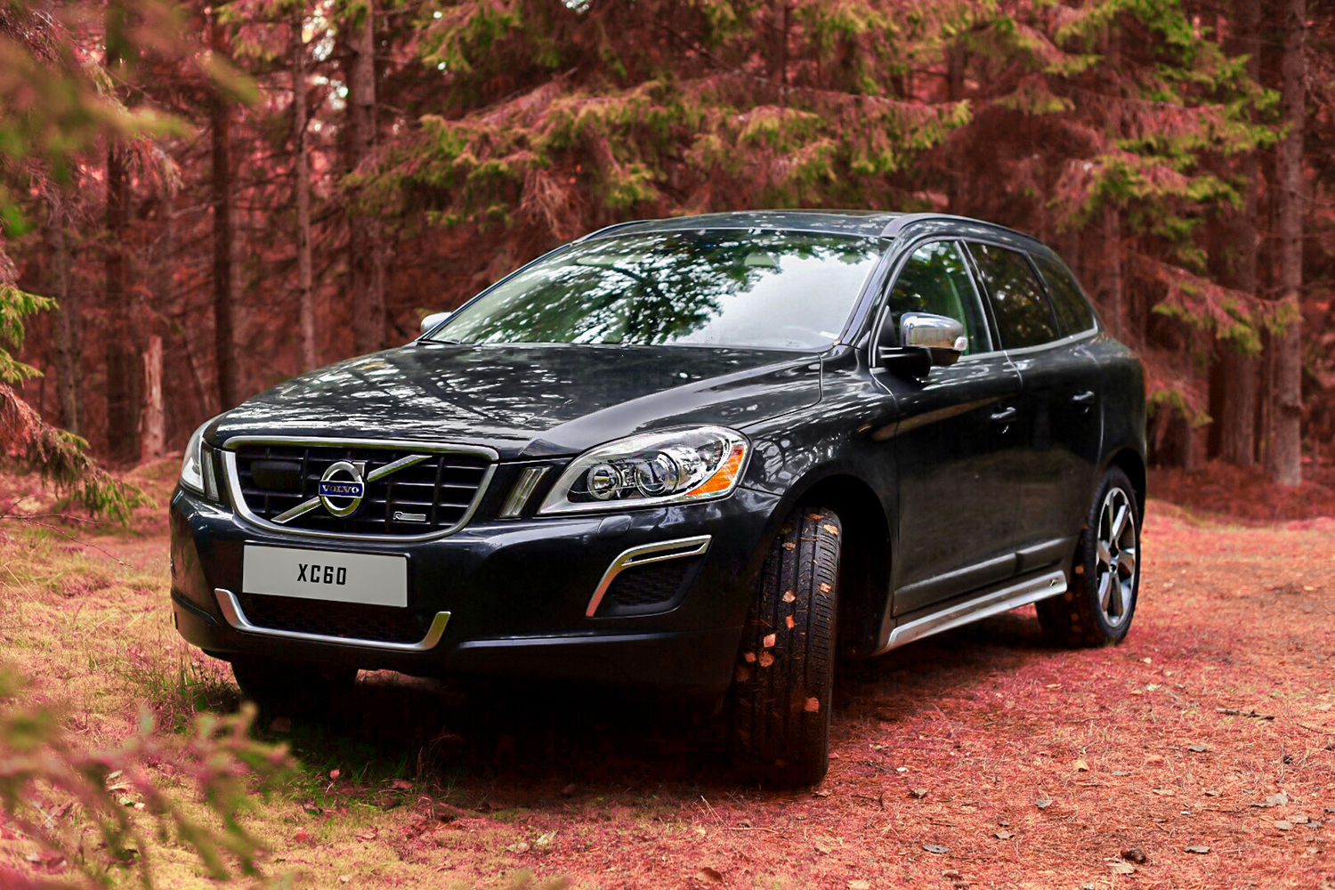

Kuna XC60 teemasid siin foorumis vähe, otsustasin "tasakaalu" mõttes ka enda logiraamatu koostada.
Millest alustada - XC60 on minu elu esimene Volvo. Loodetavasti mitte viimane.
Volvoga varasemaid kogemusi polnud, aga nii mõnelgi sõbral/tuttaval on antud isend ning muud Volvod olemas/olnud, tänu millele julgesin osta.
Esimesed emotsioonid olid "väga mugav", milline "luksus". Mis võimsusesse puutub, siis eelmise 206kw XWD´ga võrrelda ei saa, kuigi tänaseks julgen käsi südamel uhkelt väita, et see mashina pole mingi õmblusmasin. :D
Veidi autost:
• 2.4 D5 AWD. Käike vahetab ise. Tehases Polestariga jõudlust veidi kaasaaidatud, seega 158 asemel on 169kw.
• Juhi väsimuse tuvastamise süsteem
• Lane Departure Warning sõiduraja hoidmise abisüsteem
• Sõiduraja vahetamise abisüsteem
• Collision Warning / City Safety kokkupõrget ennetav pidurisüsteem+automaatpidurdussüsteem
