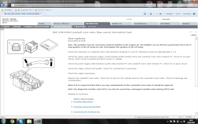

Veakoodi 644A Põhjustaja otsimine jätkus VVT solenoidi mõõtmise ja testimisega. Auto peal ei hakanud seda testima ja võtsin solenoidi maha, et siis puhastan teise juba ära ka.
Puhastamise ja katsetamise abimaterjaliks leidsin sellise juhendi: https://volvo.oemdtc.com/154/vvt-soleno ... 2006-volvo
Solenoid laua peal, esialgu 12V järgi - klõpsub küll. Selleks, et teada saada, kas ka piisavalt, ühendasin keskmisesse avasse vooliku, puhusin sealt sisse ja lülitasin +12V solenoidile peale - lülitab ringi küll.
Ilma vooluta liigub õli keskmisest avast solenoidi poolsesse kanalisse ja +12V lülitamise puhul solenoidi poolt kaugemasse kanalisse.
Mis seal ikka, solenoid auto peale tagasi. Kuna liigse õliga ujutamise takistamiseks sättisin enne solenoidi eemaldamist selle ümber kaltsu ja solenoidi tagasi panekul jäi kaltsu üks osa servast solenoidi ja klapikambri kaane vahele ning ma seda tähele ei pannud, hakkas pull pihta. Panin auto käima ja kohe ei läinud kapotialla vaatama, mis toimub siis lahmas sealt solenoidi vahel mõnusalt õli mööda mootori tagumist külge alla. Vot sulle liigset õliga ujutamist. ilmselt see kalts seal vahel muljus tihendit ja hiljem, peale kaltsutüki eemaldamist, tihend pidama ei jäänud. Mis seal ikka, uut pole kohe võtta ja pidi asja lahendama tsiklimootorite remondist üle jäänud Loctite 510 vedela tihendiga. Õli jooksu sai pidama aga niiskeks läheb ikka. Uus tihend on tellimisel.
Kuna ees oli ootamas gaasiseadme tehn. passi kandmine ja TÜV siis pidin auto õlist tilkuva pühjakatte alt ära võtma ja puhtaks pesema nind mootori samuti. Põhjakatet eemaldades leidsin põhjakatte pealt ühe kandilise tihendi.
Esimene mõte oli: "Gaasiseadme paigaldajad ikka mingit nahka teinud!". Siis uurisin seda tihendit ja gaasiseadme jubinaid, sinna see ei kuulu. Siis hakkasin järge mööda pistikuid uurima, mida ma ise lahti/kinni olin näppinud - seal kuhu see tihend sobiks olid tihendid alles. Selle käigus sai selgeks, kuhu (mis tüüpi ja kujuga pistik) see tihend peab käima. Minu poolt lahti/kinni käinud pistikuid oli seda tüüpi ainult 2. Selliseid mootoriruumis oli veel 5 tk - pihustid. 1. sil. tihend alles, 2. sil. tihend puudu, 3. sil. tihend puudu, 4. sil. tihend puudu, 5. sil. tihend alles.
2. sil. pihusti pistikusse panin selle tihendi tagasi. Nüüd on puudu veel kaks tihendit. Neid ma kuskilt ei leidnud. Vahemärkusena, et minu käes pole sellel autol minu käsi pihustitel pistikuid maha võtnud. Õnneks oli 700-se lammutamise käigus üle jäänud juhtmestikus kaks sellist pistikut olemas ja sealt sain asendused.
Pistik ilma ja koos tihendiga. Ääremärkusena, et XC70-l nii öelda originaal tihend läks pistikusse ikka kuidagi väga lohvkalt tagasi, 700-se pistikutest saadud tihendid ikka tuugamalt. Võibolla pistikut maha võttes kukkus tihend ise välja või oli kleepunud pihusti külge ja hiljem gaasi voolikuid/juhtmeid vedades kadus see sealt pihusti küljest minema.
Veakood 644A peale solenoidi tagasipanekut ja koodide kustutamist enam tagasi ei tulnud. Aga kuskilt internetiavarustest lugesin, et kellelgi tuli see kood tagasi peale 50 miili läbimist. Täna pole veel arvutit järgi pannud ja koode lugenud.

Selle aja ja ETM-i lauapeal keerutamise peale hakkas servo poolsest võlli avast seda õli välja immitsema.
Selle peale tuli idee teiselt poolt ka kaas maha kruvida ja aadrit lasta. Koukisin juba klemmid paljaks, sest seda pidi tegelikult niikuinii tegema. Uue TPS-i poolt tuli üks juhe servo poolsete klemmide (fotol vasakult teise klemmi alla) juurde viia.
Sel hetkel meenus, et kunagi seda ETM-i kontaktivaba TPS-i uuendust uurides nägin teemat, kus olid mõlemad pooled lahti. Tulin tuppa seda uurima ja jõudsin järeldusele, et see ei ole seda vaeva väärt.
AGA, selle käigus sattusin ühe huvitava teema peale, kus oli üksipulgi ja põhjalikult selle ETM-i testimine ja kontaktivaba TPS-i paigaldus lahti võetud ja ära seletatud. Selle tudeerimise peale kulus veits aega ja siis oli selge, mida teha, et ei peaks seda ETM-i uuesti maha kiskuma või muud moodi hakkama sellega jamama, uuesti.
Teema ise: http://volvospeed.com/vs_forum/topic/17 ... resources/
Väga hea lugemine.
Vut-vut katlamajja laua taha tagasi, ETM kaenlasse ja auto juurde, ETM auto pistikusse ja autoakule massiklemm peale tagasi ning pingeid mõõtma. Teema selles, et selle uue TPS-i magneti D-kujuline ava on nii suur tehtud, et seda magnetit annab mõne kraadi keerata ja sellest olenevad pinged, mida TPS ajule saadab. Nagu eelpool viidatud lingilt lugeda võib otsime segusiibri puhkeasendis 1.35 VDC pinget. Mul oli esimene mõõtmine 1.5midagi V. Süüde välja ja väike paus. Akul juhe maha ja ETM laua peale ning veidi lammutama, et seda magnetit liigutada. Ma siin ei viitsi seda minu poolt viidatud lingil olevat juttu ümber jutustada, kes soovib teemasse rohkem süveneda, see loeb ise.
Paari korraga sain oma 1.355 VDC pinget segusiibri puhkeasendis kätte. Segusiiber täitsa kinni 0.57 V (eesmärk 0.6V) ja segusiiber lõpuni lahti 4.42 v (eesmärk 4.4 V) - võib rahule jääda.
