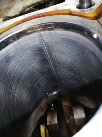

Erinevatel põhjustel pole vahepeal autoga suurt midagi toimunud mõned aastad. Nüüd tasapisi olen kuu aega toimetanud auto kallal ja sai mootor lahti võetud kuna suitses kergelt sinist. Sinise põhjuseks oli tegelikult valesti ehitatud turbo tagasivool, mis sai pandud õlikorgi külge, kuid sealt ei jõudud piisavalt kiiresti toru tühjeneda (vale läbimõõt kah) ning hakkas turbo mõlemast kojast sisse pressima. Kui mootor lahti oli vaatas vastu kurb pilt .. midagi oli mootori ühest silindrist läbi käinud ja kerge kriimu tõmmanud (ilmselt vana turbo laba tükk?!).

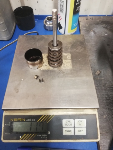

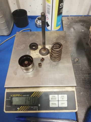

Võrreldes vanema tüübi kaant (hüdrotõkuritega) ja uuemat siis sai selgeks, et tuleks kasutada uut kaant vanema tüübi vedrudega, mis on natuke tugevamad. Lisaks võidab ühe klapi kohta kaalus ca 20grammi, mida vedru peab üles lükkama.
