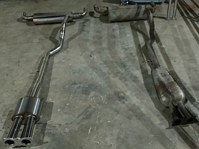

IPD-st sai tellitud terve komplekt alates turbost. Tellitud sai siin foorumis kunagi kellegi mainitud Turboklubi Eikki kaudu. Transport siia palju soodsam nii, ainus miinus on umbes 2 kuud ootamisaega.
See sumps on tehtud küll S60/V60 T6 jaoks ja maili teel uurides sain vastuse, et nad ei ole seda proovinud XC60-le, aga peaks sobima. VIDA järgi leidsin, et võiks nagu sobida küll. Muidu istus kõik kenasti paika, aga downpipe rippumisaasad vajasid painutamist.

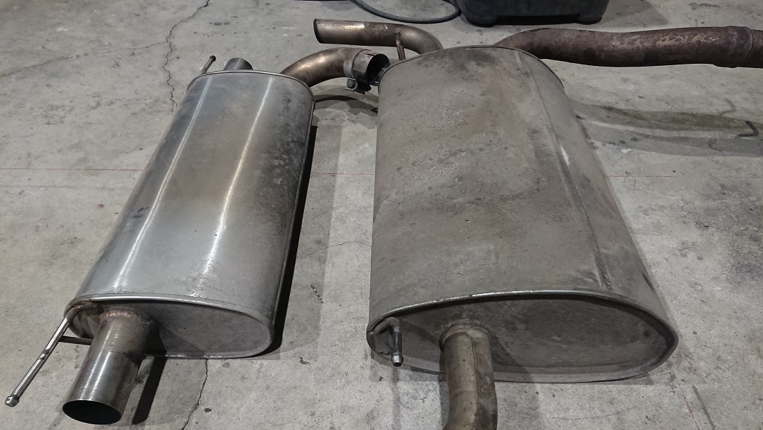

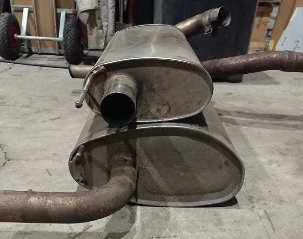

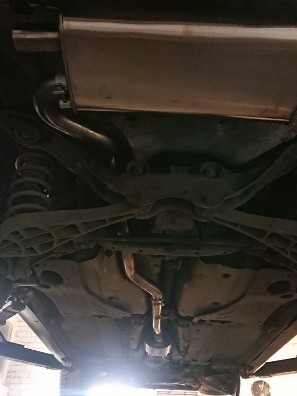

Kui sumpsi kätte sain, siis kohe samal nädalavahetusel sai auto külge esimene summuti ja lõpupütt. Kohe oli märgata hoopis teist nurruvat häält Proovisõidul sai tunda ka paremat reageerimist + pedaalile ja jõudsamat minekut, tekkis vajadus ka käigukast panna õppereziimi, kuna kiirendusel oli käiguvahetus kahtlane. Peale natukest aega õppereziimis hakkas ilusti käituma
Downpipe vahetus vajab nurkülekande eemaldamist ja see töö sai tehtud Volremis.
Stock downpipe on kahe katiga, IPD oma aga ühe katiga ning toru ka jämedam. Peale selle vahetust oli tunda paremat minekut ning kast sai ka õppima pandud. Häält downpipe ei mõjutanud.

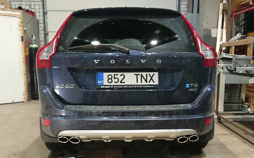

Heico asjade hindadest ei ole mõtet rääkidagi Sai tellitud UlterSport sarnased otsad:
Piltidel näha, et ei ole veel täitsa valmis hetkel. Natuke vaja kohendada sumpsiotsasid ja pamperit peale mõningat sõitmist
