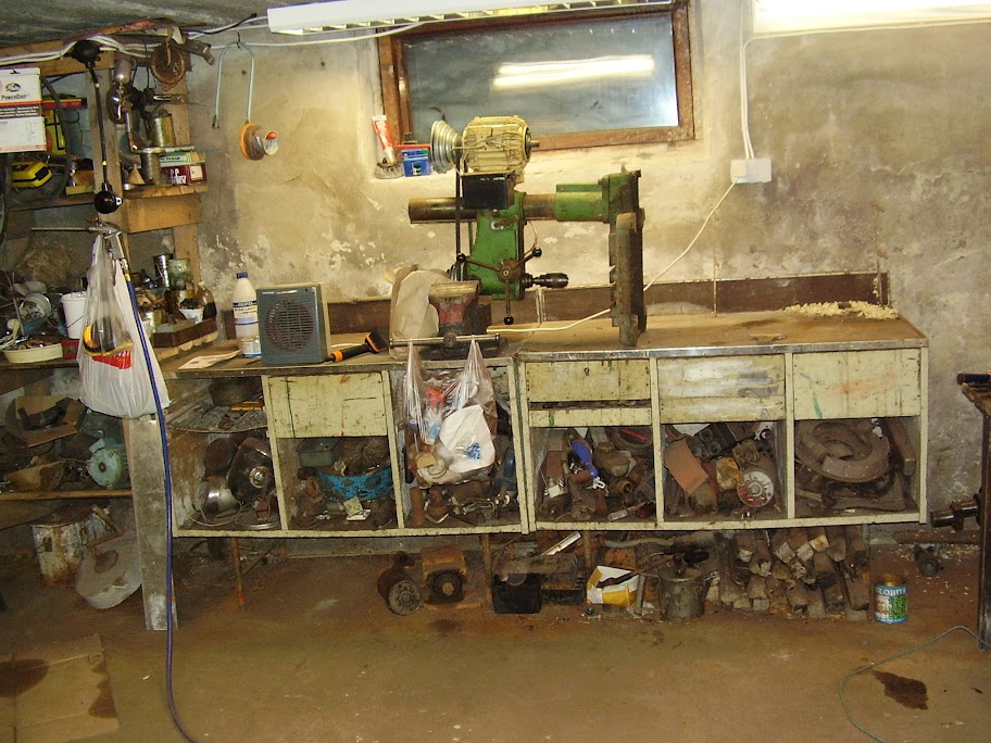

Peale 3 päeva kestnud töölaua koristust sai täna lõpuks pihta hakatud selle operatsiooniga, "Mis karul kõhus on M46 edition", Risto lemmik kast :mrgreen: . Just lugesin Risto teemat...päris hea ärritamine Ristole siia. Aga jah, eks ta ole, kui asi töötab siis on OK aga kui on kogu aeg mingi jama siis ajab tõesti närvi. Minul isiklikult ei ole M46 vastu midagi, ilmselt ei ole ma jamade otsa sattunud. OK, hea küll, päris kolme päeva see laua koristamine ei kestnud, kui tundidesse ümber lüüa siis 7-8h läks. Iga õhtu nii paar tunnikest. Ütleme, et kümne aasta nodi annab ikka ära paigutada, eks ta enamjaolt oli selline probleemi ümber tõstmine teise kohta, mitte probleemi ellimineerimine. Kastiga eriti kaugele ei jõudnud, sest vaja on ühte laagri tõmmitsat. Krt, selle kasti lammutamise ajal paar korda käis mõte peat läbi, et milleks ma seda kõike teen aga see on minu puhul tavaline - kui tulevad käega löömise mõtted, siis on teada, et veresuhkur on madal...peale vereproovi tegemist selguski, et kütust ikka napib. Pauk süsivesikuid ja elutahe tuli tagasi :mrgreen: Eks tuleb mingi päev jälle sammud tõmmitsa järgi linna seada. Krt, täna sai linnas käidud ja sai ostetud arbuusi ja meloni seemneid...saab näha, kas tuleb sama hea suvi see aasta kui eelmine. Mismoodi see kasti lammutamisega seotud on...pole õrna aimugi :mrgreen:
Eile sai otsustatud, et nui neljaks, selle torukollektori teen ma ise. Materjal tuleb muidugi hankida ja siis näidise järgi rakis teha. Eile magama minnes sai juba välja mõeldud kuidas see rakis peaks välja nägema ja kuidas flantsid teha. Nüüd on vaja Tallinnast see näidis ära tuua.
Sellest segamini lauast ei teinudki "enne" pilti, lõpusirgel nägi juba täitsa korras välja võrreldes sellega, mis seal enne oli...
Ja siis kui korras oli. Põhimõtteliselt laius enne seal laua peal peaaegu akna servani kola hunnik - mida kõike mõttetut kraami kokku on korjatud, aru ma ei saa.
Kast enne lauale tõstmist natuke puhtamaks...kohe kohe.

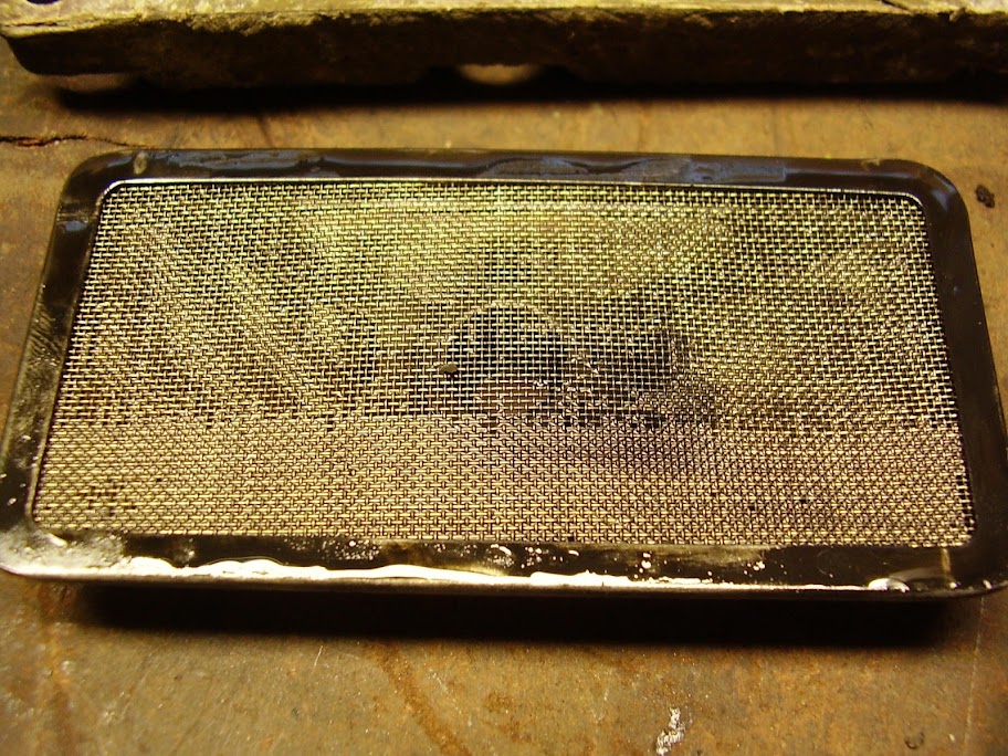

Survefiltri kork maas ja välja voolas mögin, kaltsu peale, kui kalts oli vedeliku sisse imanud jäi pinnale golddust...
Ja filter ise nägi välja, nagu ei oleks keegi seda peale tehasest välja sõitmist puhastanud. Pilt natuke udune, vabandus.

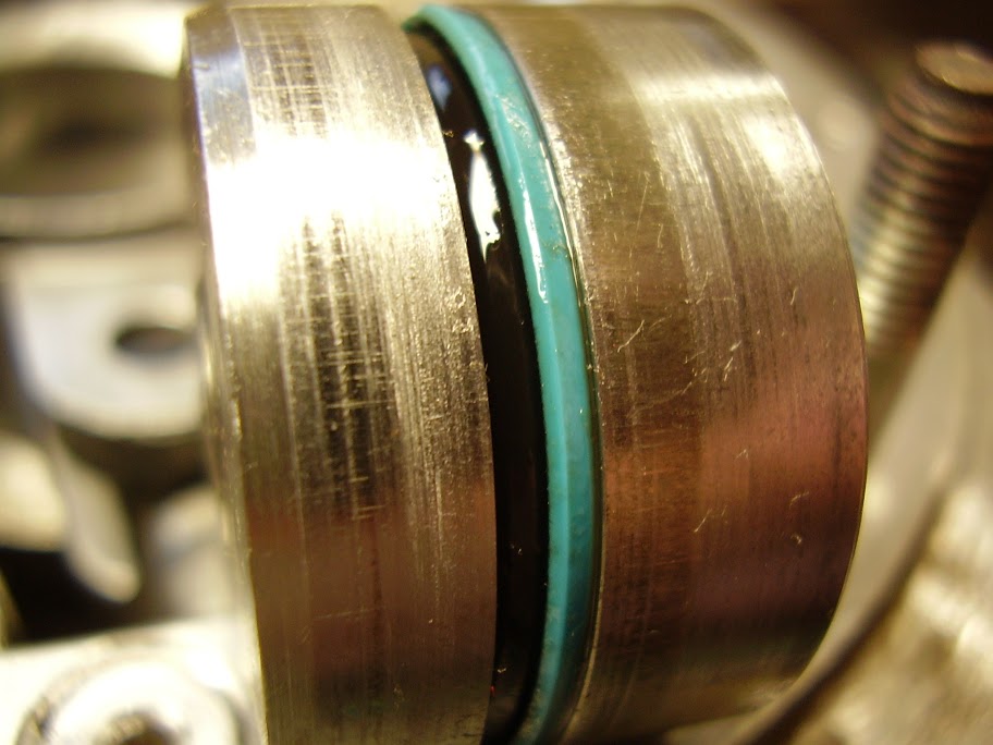

Täna kiskusin OD-l kolvid välja ja seal ei olegi tavalised O-rõngad. On hoopis 1 O-rõngas, mis istub selle O-rõnga soone põhjas ja selle peal on selline sinine õhuke rõngas, mis on kaldu. Tööpõhimõttelt siis peaks ennast surve all vastu silindri seina suruma. Õli pääseb soone põhjas istuva O-rõnga ja selle viltuse peenema rõnga vahele. Kiskusin pooleks ka teise M46-e ja selle OD-l on olemas ülesurve klapp. Esimese kasti OD-l seda ei ole.
Kui hästi siit pildilt aru saab, on iseasi aga õlisurve tekib siis vasakule poole seda sinist rõngast. Ilmselt lastakse ka ülesurve sealt rõnga tagant mööda.
Teise kasti OD pressure relief valve
Esimese kasti OD-l on selle asemel ei midagi.

Huvitav jh minul küll olid tavalised O röngad! Samas mingit klappi küll ei mäleta!
Re: Loff'i järjekordne 745 '88 "Punapea"
PostitusPostitas Loff » 21 Mär 2011, 23:24
Nii ongi, teise kasti OD-l tavaline O-rõngas ja klapp. Esimesel kastil siis lastakse üleliigne surve sealt surverõnga tagant minema.

Nagu ma aru saan, siis see sinise rõngaga variant on vanem ja ühe musta O-ringiga on uuem.
Tänud.
