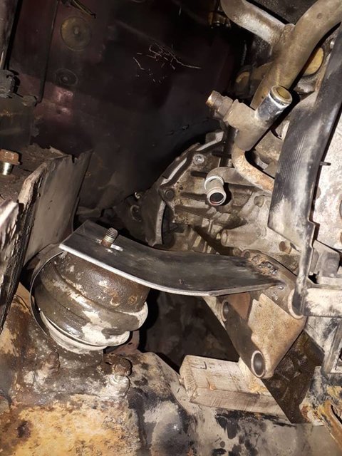

Lootsin rohkem tehtud saada, aga garaaži jõudmisel sulas üks kork läbi ning kuna oli laupäev, pidin oma sitase jalgrattaga 10km sõitma, et uus kaitse muretseda. Kui probleem lahendatud sai, pookisin ilusa särava flantsi veovõllile külge ja nii sai juba paremini mootorit paika sättida.
Hakkasin ehitama mootorikinnitust, pärast suuremahulist testimist, ropendamist ja dremeliga augu ovaalseks viilimst sain esimesed punktid peale keevitada.
Suur osa aega läks ka sellele, et ma ootasin kuni pealambi aku laeb. Ma ei ole mitte kunagi midagi sellist teinud, seega ma olen päris õnnelik selle üle mis ma saavutasin. Kes imestab, et oh kui ilusti keevitatud, siis panen ka pildi imelistest tööriistadest, mille abil ma nõnda kauni asja valmistasin.
Jõudsin nii kaugele, et hakkasin välja kujundama üht külge sellele käpale. Kui kesköö kukkus, hakkas jahedaks minema ja väntasin koju tagasi.
Täna leiutan edasi. Selle aparaadiga ma käppa valmis ei keevita. Panen detailid paika nii nagu olema peaks ja viin kellegile, kes asjalikuma arsenaliga mu aretise üle keevitab.

Puhtalt isiklikust kogemusest soovitan, et kellele iganes selle teha viid, siis ürita ise võimalikult vähe seal keevitada st piirdu vaid punktimisega :D Seda lihtsam on sealt ilus asi välja voolida ja nt Tigi puhul on mingit ilma gaasita/elektroodi keevituse sousti väga raske üle teha ilma paaritunnise ropendamise ja pideva tera teritamiseta :lol:
Kuigi olen paar 6mm materjalist ahju kokku keevitanud gaasivaba traadiga ja tuleb tunnistada, et keevitab üllatavalt hästi see asi 8)

Moose kirjutas:Puhtalt isiklikust kogemusest soovitan, et kellele iganes selle teha viid, siis ürita ise võimalikult vähe seal keevitada st piirdu vaid punktimisega :D Seda lihtsam on sealt ilus asi välja voolida ja nt Tigi puhul on mingit ilma gaasita/elektroodi keevituse sousti väga raske üle teha ilma paaritunnise ropendamise ja pideva tera teritamiseta :lol:
Jah, lugu on selline ka, et isegi kui koolis tugeva ja kalli varustusega keevitamine oli, siis mul see väga hästi välja ei tulnud. Üldse väga vähe õpetati keevitamist, kes oskas see oskas :lol:
Külgedele proovin nüüd väiksemad "punktid" teha. Ma natuke kartsin et see keevis ei jää korralikult selle paksema materjali külge kui ma sinna korralikku plönni peale ei mökerda :lol: seda apokalüpsi keevitusmaski kasutades oli nii keeruline seda paigal hoida, et ma ei julgenud sellega riskida :D

Võib-olla rumal küsimus, aga miks sa ovaalse augu mootorikäpale tegid? Kas mootor ringi ei hakka sõitma?

Julgen arvata, et ta ei arvestanud käpa kaldenurka ja esmaselt mõõdetud augu kaugus polnud õige, lisaks nurga all käppa lihtsam paigaldada nii :D Küll aga pole sellest isiklikust vaatenurgast mingit probleemi, sest mutriga tõmbad ta ju ikkagi kinni. Mootorile ju küljelt küljele ei mõju suuremat jõudu kui endale nt juhiistmel.

Probz kirjutas:Võib-olla rumal küsimus, aga miks sa ovaalse augu mootorikäpale tegid? Kas mootor ringi ei hakka sõitma?
Kui Sa vaatad eespool olevat pilti padjast, siis näed, et polt on viltu.
Sellepärast peab auk ovaalne olema.

Probz kirjutas:Miks sa ovaalse augu mootorikäpale tegid? Kas mootor ringi ei hakka sõitma?
Moose räägib õiget juttu, polt on nurga all ja mina arvestasin valesti. Kui oleks ümmargune auk ja isegi kui õigesti mõõdetud oleks, siis mootorit koos käpaga sinna otsa sundida oleks ropp keberniit.
Ei usu et moto ringi sõitma hakkab, sest jah, pinget saab see käpp pigem üles-alla kui küljelt küljele ja peale poldi on käpa küljes veel teine väiksem auk, tifti jaoks mis padja küljes on. Ma olen seda siiani "juhtauguks" nimetanud. Selle auk on ümmargune ja ilma selleta ei toetuks käpp täielikult padja peale. Kui see auk paigas on ja käpp mutriga kinni, ei tohiks see mootor minu aru poolest mitte kuskile sõitma hakata. (See ei tähenda et mul õigus on)

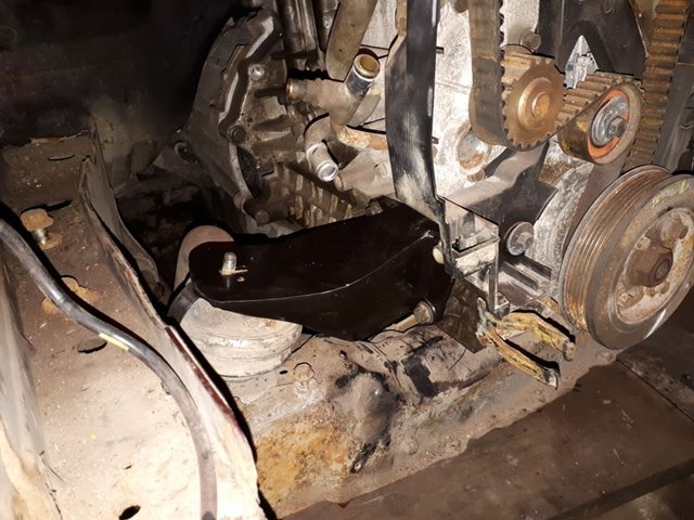

Suvi tuli, oli vaja sõidukit, et oleks mugavam ringi liikuda, kalal käia, jalgratast vedada jne. Ostsin odavalt Escorti ja putitasin selle enamvähem inimlikuks, mõnda aega Volvot ei puutunud. Täna oli vaba päev ja käisin maaülikooli juures dünotamist ja Volvosid vaatamas, saadud inspiratsiooni ja motivatsiooniga läksin sealt kohe edasi garaaži ja tegin teise mootorikäpa ära.
Esimene käpp sai juba paar päeva tagasi õhtul tehtud. Muidugi vaja üle keevitada.
Teine käpp pidi saama originaalis kliima pumba kinnituse külge (Suur tänu sulle, Moose, hea mõtte eest!)
Eile sain materjali kätte, lasin teha mõne 90 nurgaga detaili ja kaks plaati. Siis hakkasin vaikselt pihta, kindlat sõjaplaani polnud.
Algus oli selge ja kindel, puurisin õigetesse kohtadesse augud, lõikasin, käiasin. Eemaldasin pumba alumised kinnituskohad, sest muidu ei oleks see bracket üldse ploki külge mahtunud.
Ettevõtmine tundus üllatavalt lihtne, aga mõtlesin ikkagi mõned jubinad valmis nokitseda, et aretisele natuke tugevust anda.
Nii ta lõpuks välja kukkus
Külge käib ta niimoodi
Tartu jääb papsi piimaveo marssuudile õnneks, homme tuleb läbi ja võtab kinnitused Raplasse kaasa, teeb gaasikeevitusega üle. Siis silun ära ja värv peale, enne kui rooste läheb. 7 tundi istusin oma euroaluse taga ja leiutasin, aga aeg lendas ja meeldiv päev oli :D

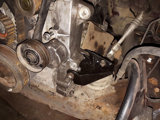

Täna tulin jaanipuhkuselt Saaremaalt tagasi ja käisin Raplast ka läbi, võtsin üle keevitatud mootorikinnitused kaasa ja kruttisin õhtul külge. Peale vaadates visuaalselt tundub aus.
Edasi: Ootan Leedust karterit mis on vaja lühemaks ehitada. Reedeks peaks karter ise kohale jõudma. Kui see tehtud saab, siis on üks projekti suurimaid murekohti lahendatud.
