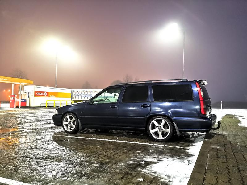

Täna keerasin autole suuremad veljed alla, et oleks talvel ka ilusam vaadata. Vaatab kuidas rehvide pidamine on, kas kannatab sõita või mitte. Panin velgede peale poolpidused lamellid, mis olid õiges mõõdus ja lähedalt saada hea hinnaga. Algul plaanisin nad suveks, aga vaatasin, et kannatab veel talve ka ehk ära sõita.

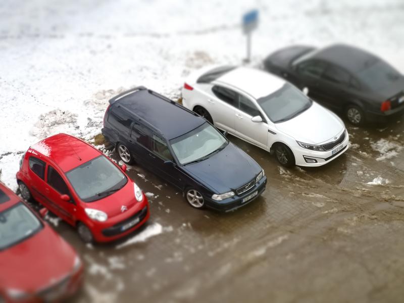

Üle aasta jälle möödas eelmisest postist, aga ega midagi olulist vahepeal toimunud ei ole, läbisõidu graafiku kõver on viimaste aastatega üsna horisontaalseks ära vajunud-ehk siis enamus ajast auto seisab. Täna käisin ülevaatusel, oli juba üle kuu aja tagasi läbi saanud märkamatult. Läks läbi küll, aga mõne väiksema märkusega, vasak esimene kont on lõtkuga ja paremal udutule klaasil pragu sees. Lisaks sain millegipärast kirja ka puuduva tulekustuti, mille ma just enne üv-le minekut uue ostsin, korra vaadati ainult pagasiruumi, tulekustuti on kohe seal nähtaval. Muidu ikka katsuti jälle kõik asjad üle, seekord isegi tagumised turvavööd, kas käivad välja ja lukustuvad.
Peab vist uue juhipoolse esimese suunatule ka ostma, sest viimased kõvemad tuuled tõid mulle uue sati panni, mis tabas esitiiba ja stanget ning lõhkus suunatule kaks kinnitust. Praegu õnneks seisab tuli kahepoolse teibi ja ühe kinnitusega, aga pikalt seda ei usaldaks. Esitiival on väike pindmine värvikahjustus, mille ilmselt poleerib välja, kui aega saab ning stangel on paari sõrmeotsa suurune tükk värvist väljas, selle kannatab ka kuidagi ära lappida, vana auto ikkagi.
Üks pilt ka juurde, tõestuseks, et vagun ikka veel sinine on:
