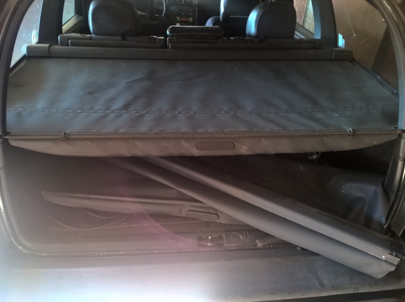

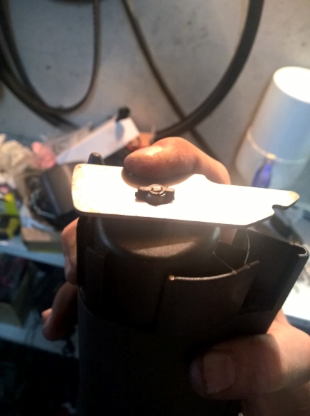

Kuna juba 2 katkist rulood oli garaažis, siis tahtsin ise midagi sinna leiutada paranduseks alumiiniumist välja freesida või midagi. Aga nagu ikka on 99% asjadest juba ära leiutatud ja leidsin skandixist sellise paranduskomplekti. Pole tähele pannud, et keegi siin foorumis oleks kasutanud.
Sips külge ja kümmekond tiiru pinget vedrule peale.
Ja kate peale. Tegelikult tuli paar tiiru veel peale keerata, et paremini tagasi tõmbaks.
Üllatavalt lihtne töö ja jupp istub ka päris hästi, ühte nurka tuli mõni mm viilida, muidu ei tahtnud vahele mahtuda. 40€ hästi investeeritud. CNCga oleks kallimaks läinud.

Kas see 40 on puhas jupp või ka transa?
Re: Klamber 850 T-5R & XC
Jupp jah 40, skandixi transa on min 24€. Aga sellegipoolest, tundub see asi vastupidavam, kui neid ruloosid osta, mis kõik juba ühtmoodi kinnitusest pudedad on. Seda rulood ei saa ju kätte ka muidu kui tuleb väänata välja.

Ok, mul endal ka üks tuksis ruloo garaažis, seepärast küsisin.

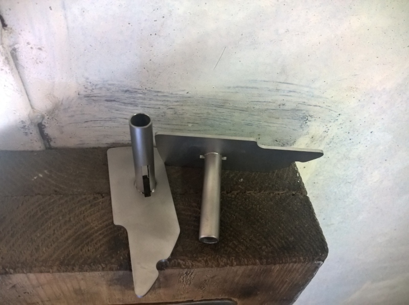

Mulle meenub, et suht hiljuti remontisin ühte samasugust rulood aga sellel olid katki need tiibadega osad mis seda sisemist rulli selle sama junni sees paigal hoiavad.
Plastmass junnide asemele sai vasest ja messingust tükid tehtud.
Teemaomaniku teisel pildil on ilusasti näha kus tükid käivad.
Klient jäi ka rahule.

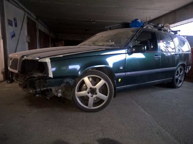

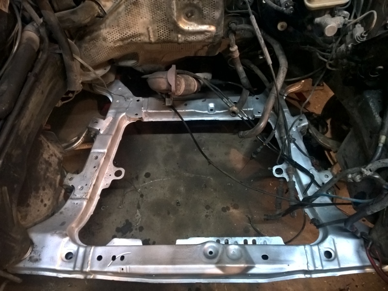

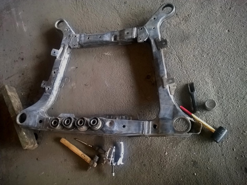

Lõpuks sai nüüd peasüüdlase arendusmeeskond ka jalad kõhu alt välja.
Kohale jõudis sillatala. Eelmine läks liivapritsis peale poolt aastat ootamist "kaduma"
Siit ka pikk viivitus. Talale kiire puhastus ja pukside vahetus. Üks korralik tükk vähemalt volvo küljes, tsingitud ja roostevaba, liiga uus ainult - aastast 98.
Tühi auk paigas.

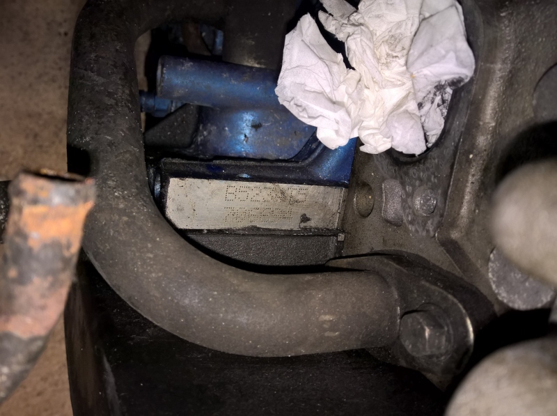

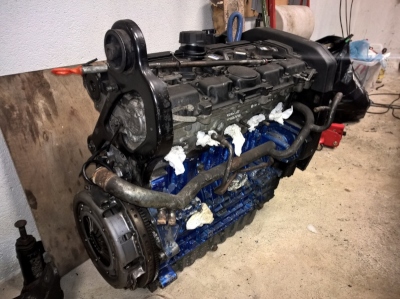

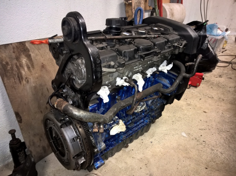

Mootor ootab linna teises otsas, äkki saab see nädal oma kohale. Siinkohal juhtus selline lugu et Danieli T5 õnnestus soodsate tingimuste kokkulangemisel omale krabada. H-kepsud, NA nukad, R-sidur. Teine mootor jääb nüüd varuks või siis tuleb järgmist stage ette valmistama asuda.
Plokk on T-5R-le autentse xxxT5 koodilõpuga.. Keegi foorumist peaks selle ära tundma.

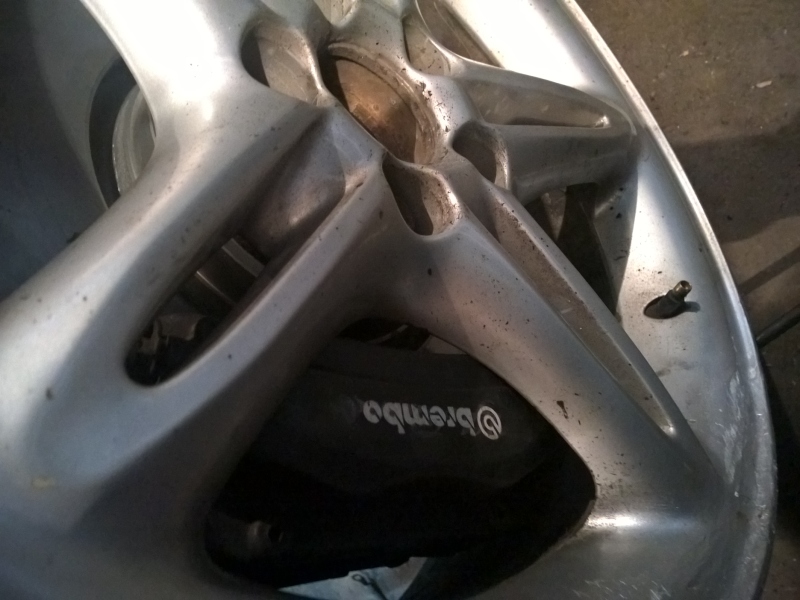

Kevadel jäid Murril Canistod üle, mõtlesin et maru head talveveljed saaks. Aga raibe on veel kehvema kodarakurviga ja käib ka flantsiga vastu supportit. Peab midagi muud leidma.
Tühi auk paigas.

See peaks minu vana mootor olema, millel ma miilisõidul kepsud banaanideks lasin ja mis vedas enda jõul veel 170 km peale seda garaaži tagasi
. PS tundub huvitav teema, aga ole ettevaatlik selle masina nelikveosüsteemiga. Minu krokodillil oli kiirusepiiraja maha võetud ja uus omanik lasi sellega niipalju kui torust (260+)tuli. Mille peale nelikvedu tõstis käed üles
See plokk jah liiga hea pole. Näis kuidas ülal peab ennast.
Ja nelikvedu selle T5 külge ei planeeri. Pigem mingi torsen stiilis lukk.
Mis siis juhtus, viskosidur sulas üles? See ju libiseb 5%, peaks saama soojaks küllIceman kirjutas:lasi sellega niipalju kui torust (260+)tuli. Mille peale nelikvedu tõstis käed üles
