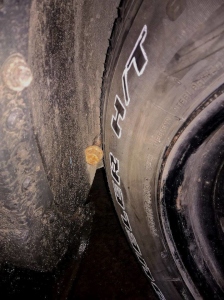

Pole jah mahti olnud, vahepeal peasüüdlane katki ja vahepeal teised autod hoolt tahnud. Aga olen mõõtnud nii ja naa ja arvan et nad mahuvad alla. Keerates võibolla käib vastu aga noh, mis teha kui väiksemaid AT rehve pole olemas.

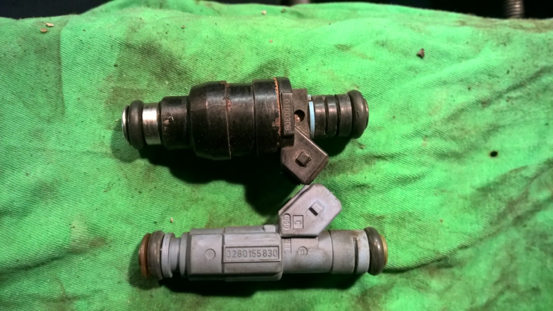

Vahepeal olid sinised 350(395)-sed käes, aga need läksid enta redblocki vist. Asemele sain DanielS-i 440-sed.

+ söövad nad ka E85'te ,ning x2 vaiksemad ,kui originaal boschid .

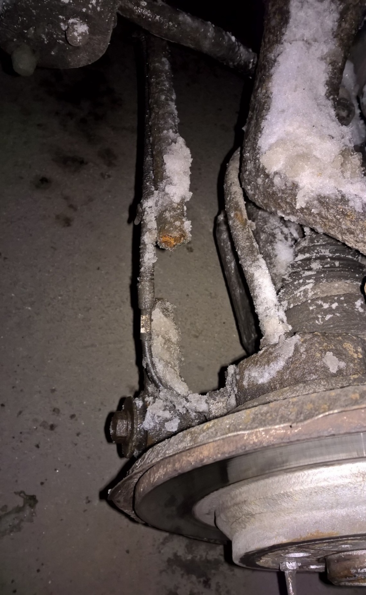

Winterbeateriga usinalt sõidetud ja jälle juhtus nii, kolmas kord nüüdseks:
Ega siis midagi, 12mm keermelatt tuli jälle sisse keevitada. Muidu kõik kolm katki läinud varrast on täpselt sama kohapealt puruks alati. Kurjajuur tundub olevat üks plastikkate, mis seda ABS-i soolikat kinni hoiab, eks see korjab kõik sita kokku ja siis on hea ussitada seal sees. Need nüüd viskasin minema igatahes ja sõit jätkub https://www.youtube.com/watch?v=gGNkNKhrdEo

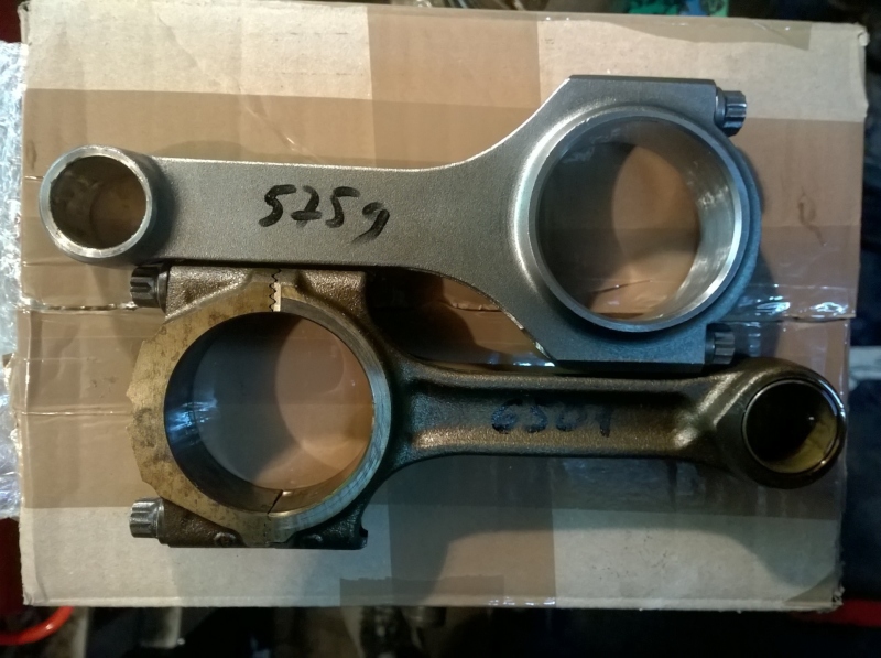

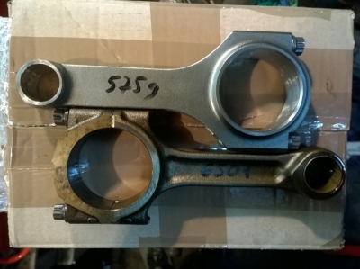

PostitusPostitas Klamber » 29 Jaan 2016, 15:03

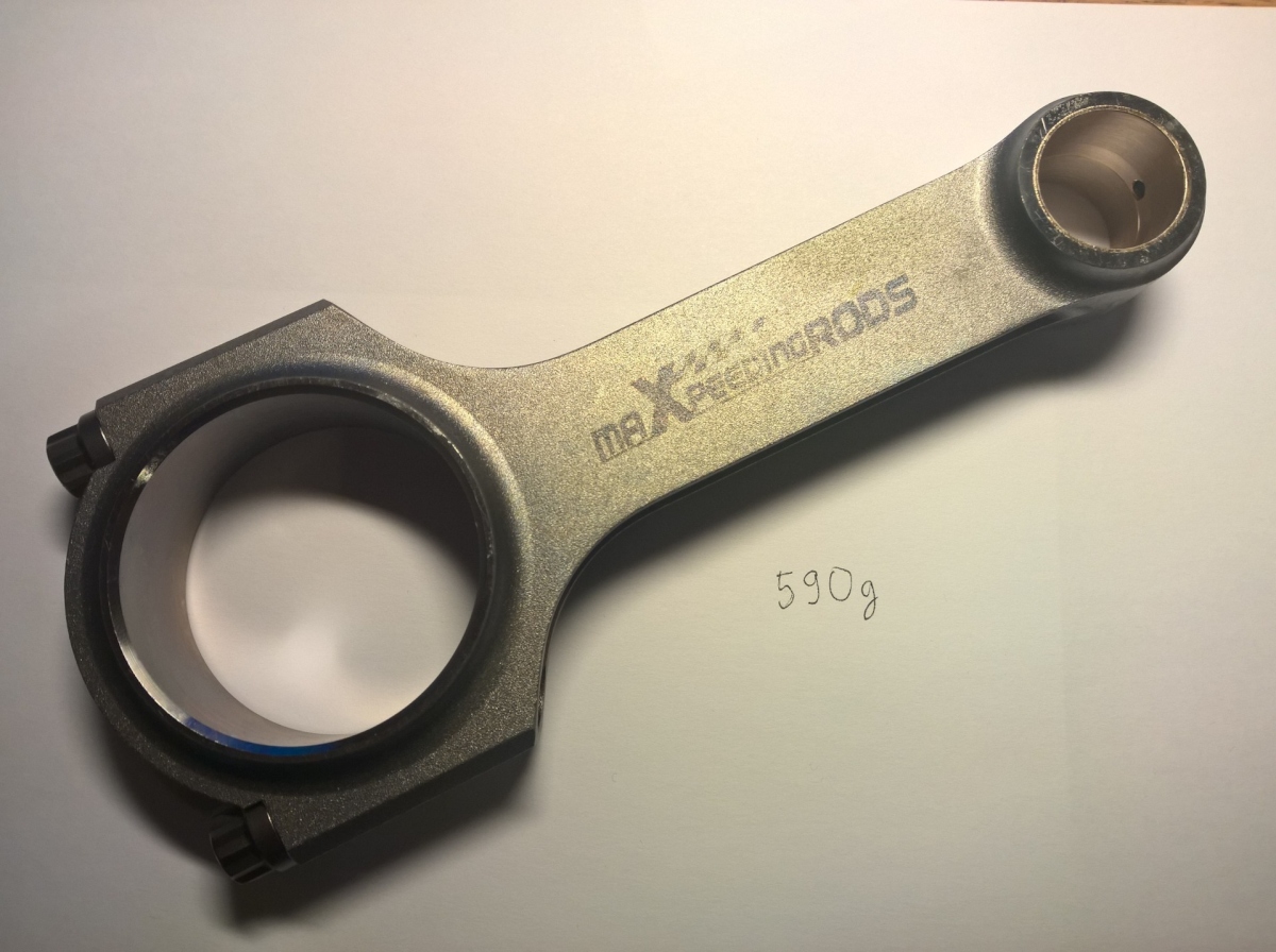

Väheke huumorit ka kui proovisin kokku panna.. Müüja väitel on 20 komplekti müünud ja keegi pole nurisenud. Saatsin tagasi, kuigi oleks võinud ka natuke maha lasta servasid.
Järgmine katse:
Kvaliteedi poolest oliliselt paremad kui eelmised. Ülemise sõrme õlitus on sarnane originaaliga ülevalt ja soon puksis sees. Teistel oli avad all ja soont puksis pold (Jemo Motorsport misiganes..)
Muud tarka polegi lisada, kui et neid pole mõtet osta: http://www.jemo-motorsport.de/epages/78065352.sf/de_DE/?ObjectPath=/Shops/78065352/Products/PL-Volvo-H-139_5-23-53

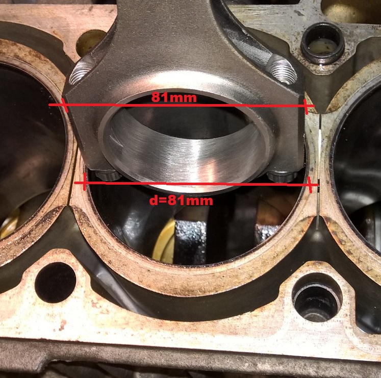

PostitusPostitas Klamber » 06 Veebr 2016, 13:52

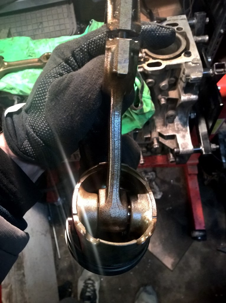

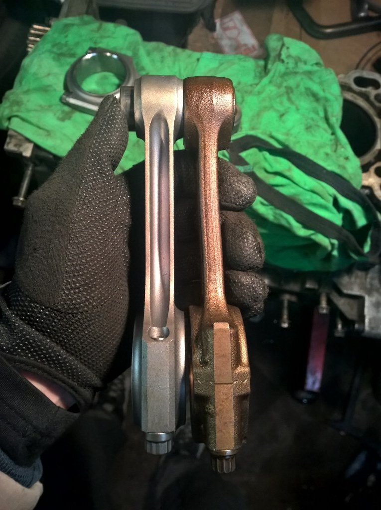

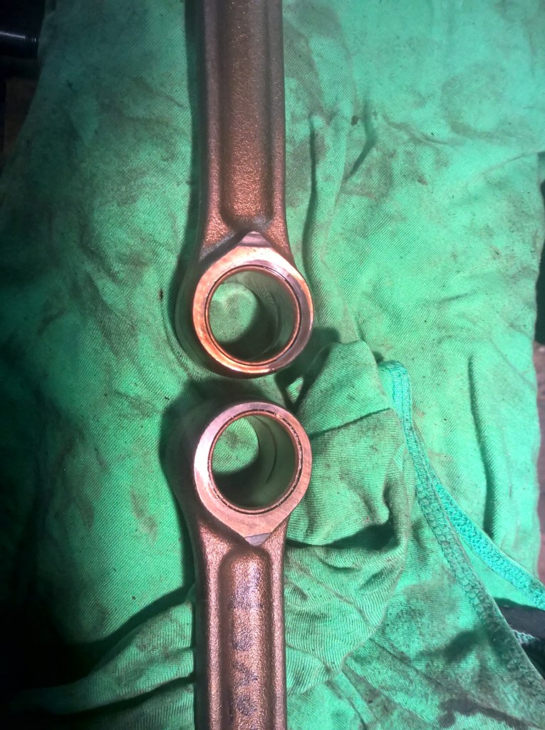

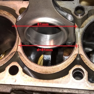

Siin selgub miks originaalkeps ei kõlba. 4/5 on sellised banaanid. Sirge kepsuga kõrvtades süvenesin alles teemasse ja oh imet, üks tundub ainult sirge :(
Pilt Pilt Pilt
Ainuke küsimus, mis õhku jäi kas see on minu käes tekkinud või kunagi varem, sest see plokk oli minu jaoks "uus". Samas 1,2bariga sai sõidetud küll 19T-ga. Kolmandal pildil on näha selged jäljed, mis peaks olema vända vastukaaludest, aga no ei ole vändal seal vastavaid kraapse peal. Samuti peaks selline hõõrumine korralikku müra tegema, mida mina kogenud pole.. Niiet kes teab. Üks asi mida veel kahtlustaks on see, et keps on ca3mm kõver, siis on ka kolb piisavalt viltu sees, et õlirõngad enam tööd ei tee.

PostitusPostitas Tanel » 06 Veebr 2016, 16:30
19t on ju teadatuntud kepsu kõverdaja kuna rõhku toodab all otsas. Imestan et need veel nii vähe kõverad on?
Kas kolvid on ka kulunud või kuidas ploki seisukord?
Re: Klamber 850 T-5R & XC
PostitusPostitas Klamber » 06 Veebr 2016, 17:16
Plokk sai esimese asjana inspekteeritud, üle mõõdetud ja kõik paistab hea. Kuskil eespool numbreid ka. Kolbe nüüd uurisin ja ei tundu midagi kuskile kriipinud olevat. Õnneks kolvi kuju tõttu selles suunas ruumi rohkem pöörduda enne kui kolb vastu silindri seina puutub.

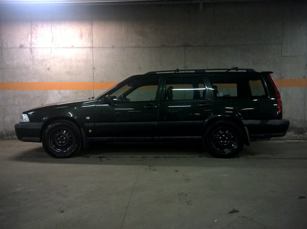

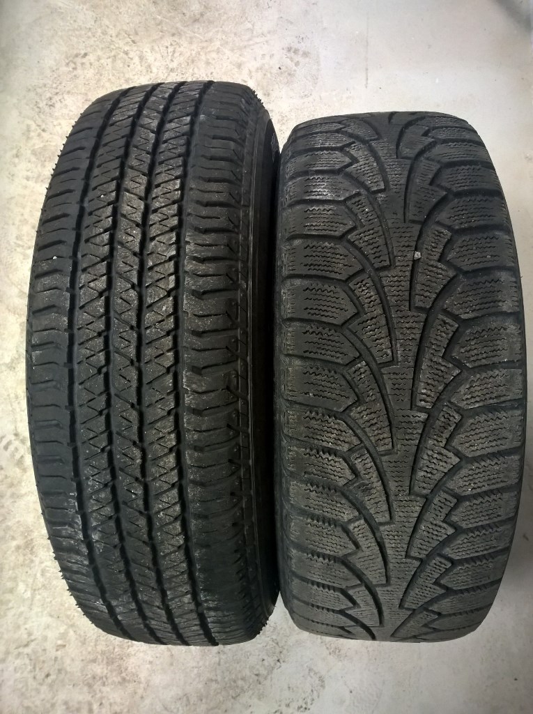

Vahepeal jäi see "projekt" unarusse, ilmaolud võimaldasid ainult naeltega sõita. Nüüd natuke jälle nokitsetud.

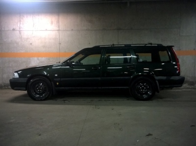

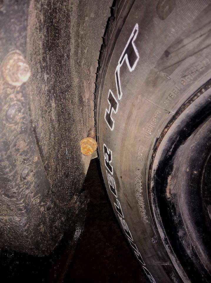

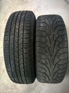

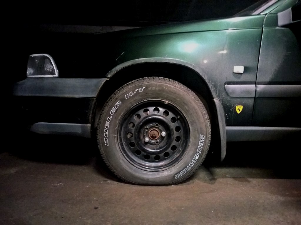

Nõksa suurem on. 205/70/15 vs 205/55/16. Ja koopad on ikka imeväiksed. Esmasel proovil tundub, et ei käigi kuhugi vastu.
Pilt Pilt

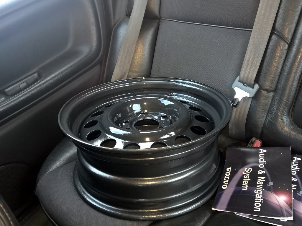

Velgede osas ei tea, kas jätan need. Tegelikult on Mangelsid silmapiiril, 0ET-ga :twisted: Siis ei tohiks see 12mm polt enam kummi ja logari vahele mahtuda.

Veljed said uue värvi lõpuks:
Ja rattad alla:
