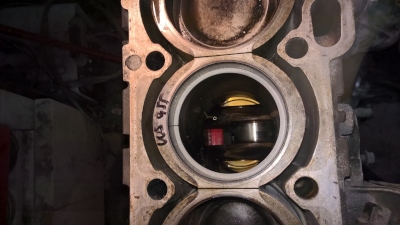

Pilk mootori sisse näitas positiivseid tulemusi.
Silndrid on väga heas korras, ovaalsust sain mõõtes 0,02mm, mis on sisuliselt mõõtetäpsus.
Saaled on heas korras, ilmselt vahetan ära siiski preventiises mõttes.

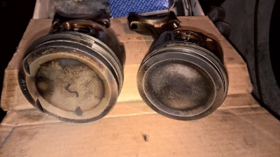

Teine surverõngas oli ainult kulunud korralikult. Aga ma ei tea mis targemad arvavad, saab sealt mingit õlikulu tekkida? 1,55mm vs uus rõngas 0,55
Pilt Pilt
Kolviteema ajas vahepeal juhtme kokku. T5 mootoril on kolm erinevat tüüpi kolvid (81mm) ja sellest ka erinevad rõngad. Pool kogemata õnnestus esimese korraga õiged saada. Vanema tüübi B5234FT rõngad on paksemad, uuemad B5234Tx on õhemate rõngastega. Mingi vahepealne variant on veel. Vanal kolvil klapipesad ka sees. Minu plokk on vahetatud ja see on mingi uuema tüübi 98+ VVT-ga 2,3-se küljest, sellel on kõige õhemad rõngad. Üks vana raibe mille laiali võtsin oli algusaegade FT.

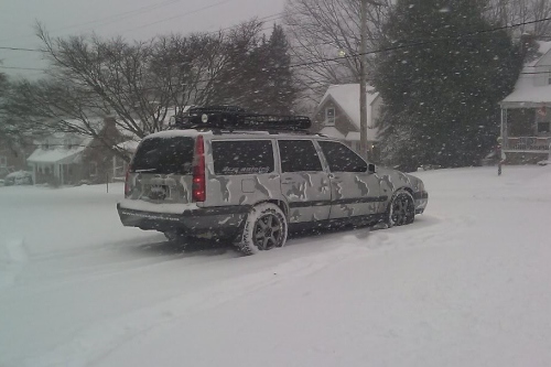

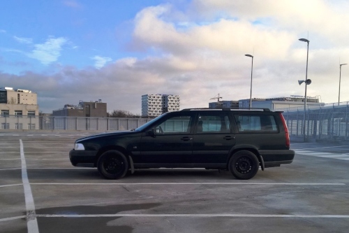

Vastupidiselt USA ilmateenistusele, kes ennustab üle ootuste sooja talve, tuleb valmistuda vaikselt lume tulekuks.
Ehk oleks vaja tõstet juurde. Siin pildil võrdlemini hästi loodis, kuid muidu tundub et taguosa nivomat ei suuda enam oma ülesannet täita. Ninaga pole eriti midagi teha, kui alternatiivseid lahendusi kasutada (kummirõngaid või midagi sellist) Taguosaga peaks saama midagi kombineerida, loodan kasutada non-nivomat vedru, mis võiks anda 1" tõstet äkki. Väheke kõrgema kummi tahaks leida, pildil 205/60R15. Kõrgemat ilmselt kui 205/70R15 väga ei mahuta, ees peaks see ka pöörates logarisse käima, eriti kuna kasutan ET25 velgi. Teise asjana läheb taguratas vastu tagumist karbiotsa.. Hetkel vahet ~35mm. Ehk sellest mõõdust lähtun. Kui kõik eelnev õnnestuks siis saaks tublid 5cm kliirensit juurde 8)

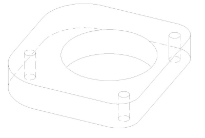

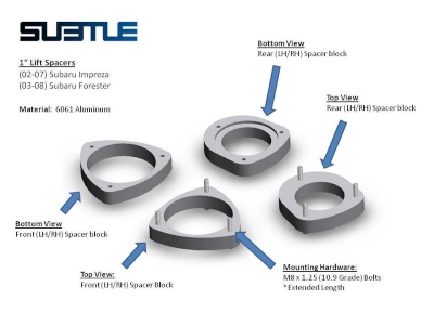

Keevitada ei viitsi. Ja taga pole sellel vedru all poldiga kinni. Niisama on oma pesas, sinna saaks mingid rõngad teha ja nivomati kinnituse saab ka vist õõtsa peale tuua, hetkel kinnitub õõtsa alla. Ette tahaks teha nii:
Subaru maailmas laialt levinud lahendus:
