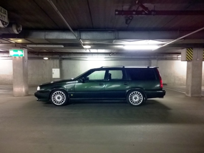

Tagaluugi kronsa vahetus, uus on vähe teise kujuga aga sobib samahästi.
Küünlaid vähe inspekteeritud. Ei tundu kõige parem põlemine?
Suverattad alla keeratud. Kuna üks paar oli otsas, siis venitasin 205/45 alla, jäi kergelt strech. Ja laiust vaadetes pidamisele juurde väga ei aita. Teine paar 215/45.
Pilt Pilt
Ja ühtlasi tekkis ka suur esimese maailma probleem, nina oleks vaja madalamaks saada. Huvitav kas müüdavad -30mm madaldusvedrud võiks olla sobilik ravim.

-30
Väga hea info. Sain aru et -30 siin ei aita. Võibolla on mul veel originaalvedrud ees mis peaks olema -25.

Mul on -45 .225/45/17

Nina nüüd 30mm madalam, vähemalt eile mõõtes sain sellise tulemuse. Siin pildil vahe minimaalne mulle tundub.
Ja nädalavahetuseks ka valmis.
Loodan, et need kaks lüket aitavad leida seda pidamist, mis tehases unustati kaasa panna.
Mis ma veel avastasin, et ühel pool oli külgkalle positiivne, ehk puhta valepidi kalle, õnneks annab käändmikku püstaku poltidel liigutada niipalju, lükkasin selle enamvähem -1kraadi peale ja üllatus-üllatus, enam ei roni nii palju roobastes. Kokkujooks läks ka sellest suuremaks, aga tundub et on okei. Ennem oli ~4mm, nüüd ilmselt pisut rohkem.
