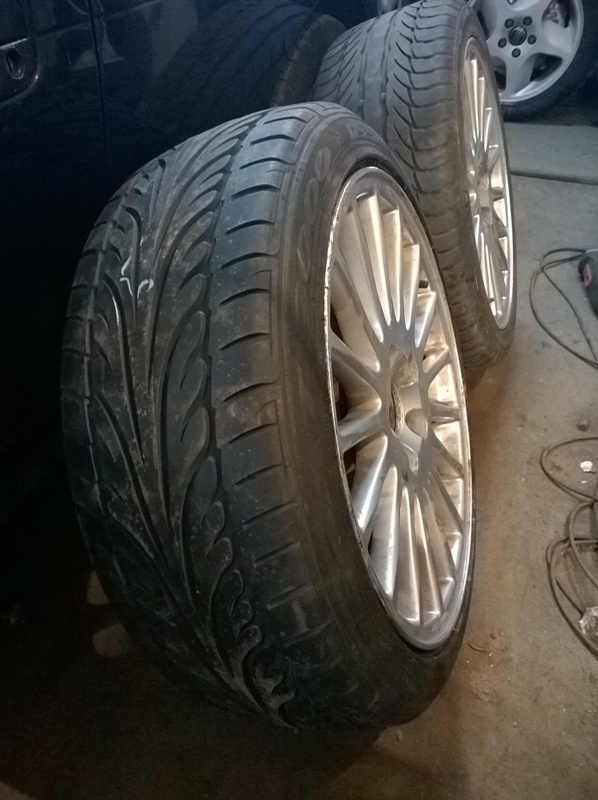

Suverattad alla keeratud. Kuna üks paar oli otsas, siis venitasin 205/45 alla, jäi kergelt strech. Ja laiust vaadetes pidamisele juurde väga ei aita. Teine paar 215/45.
Pilt Pilt
Ja ühtlasi tekkis ka suur esimese maailma probleem, nina oleks vaja madalamaks saada. Huvitav kas müüdavad -30mm madaldusvedrud võiks olla sobilik ravim.

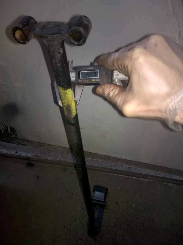

Stabikad-stabikad.
Läbi ime leidsin õige stabika. Vana läks ammu katki. Kummardus Hypnole ja tema T-5R doonorile.
Teine murekoht on esistabika puksid. Kõige parem variant tundub see olevat.

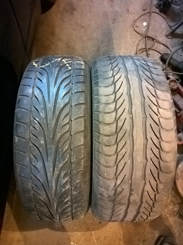

Nina nüüd 30mm madalam, vähemalt eile mõõtes sain sellise tulemuse. Siin pildil vahe minimaalne mulle tundub.
Ja nädalavahetuseks ka valmis.
Loodan, et need kaks lüket aitavad leida seda pidamist, mis tehases unustati kaasa panna.
Mis ma veel avastasin, et ühel pool oli külgkalle positiivne, ehk puhta valepidi kalle, õnneks annab käändmikku püstaku poltidel liigutada niipalju, lükkasin selle enamvähem -1kraadi peale ja üllatus-üllatus, enam ei roni nii palju roobastes. Kokkujooks läks ka sellest suuremaks, aga tundub et on okei. Ennem oli ~4mm, nüüd ilmselt pisut rohkem.

Ega sa nende rehvidega tänavale minna kavatse? Võin kogemusest öelda, et piisab hommikusest kastest kui pidamine kadunud on nende rehvidega :D o päris kaste tookord polnud, kuid märjal teel tekkis jõulise neliveolisega alajuhitavus sirgel teel :D
Re: Klamber 850 T-5R
PostitusPostitas Klamber » 18 Apr 2015, 22:49
Tänavale nendega ei roni, tegelt on need üldse teise suunitlusega muretsetud, aga tahtsin volvo all proovida, kas aitavad kiiremini otse sõita.
